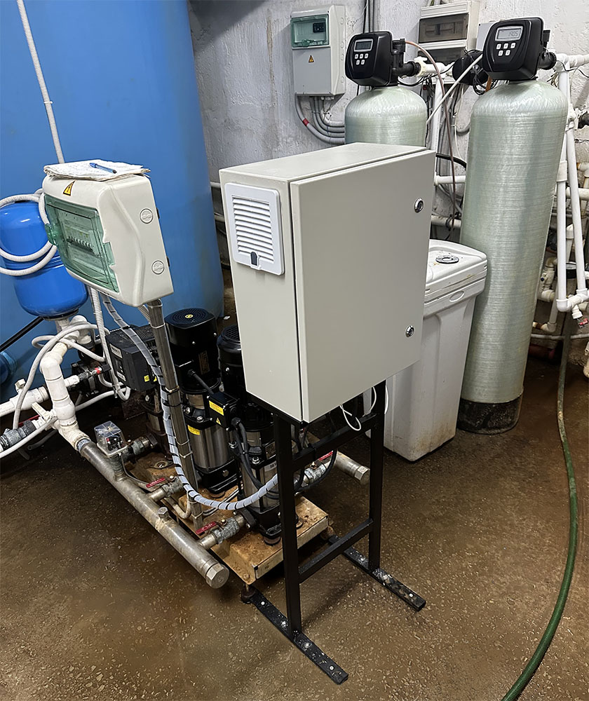

    Перед партнером стояла задача обеспечения стабильного холодного водоснабжения нижней зоны многоквартирных домов с поддержанием заданного давления в 6 бар. Существующие системы работали нестабильно, что приводило к перепадам давления и неудовлетворенности жильцов. Требовалось создать автоматизированные станции повышения давления, которые обеспечивали бы стабильное давление, гибкость настройки, возможность удаленного управления и высокую надежность в эксплуатации.

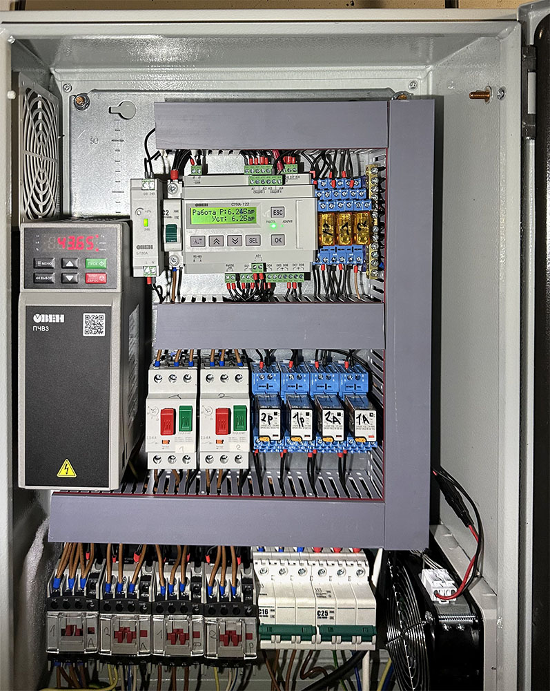

    ООО "ЖИЛЭНЕРГО" автоматизировало 8 станций ХВС на базе контроллера ОВЕН СУНА-122. В каждой станции используются по 3 повысительных насоса.
    Для измерения давления используются датчики ОВЕН ПД100 модели 1х1 – преобразователи избыточного давления, предназначенные для объектов ЖКХ. Для передачи данных в систему диспетчеризации используется шлюз ОВЕН ПЕ210.
    Частотные преобразователи KIPPRIBOR AFD-L и ОВЕН ПЧВ3 используются для плавного регулирования частоты вращения насосов, обеспечивая точное поддержание заданного давления в 6 бар и тем самым снижая энергопотребление системы. Различные модели частотных преобразователей установлены в разных шкафах управления.
    Автоматизированная система обеспечивает стабильное давление в 6 бар в зоне ХВС, независимо от уровня водопотребления. Это приводит к повышению комфорта жильцов и снижению риска повреждения сантехнического оборудования.

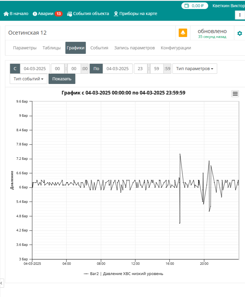

    Система позволяет удаленно контролировать работу станции, изменять настройки и получать уведомления об аварийных ситуациях через облачный сервис OwenCloud. Это значительно упрощает обслуживание и повышает оперативность реагирования на нештатные ситуации.
