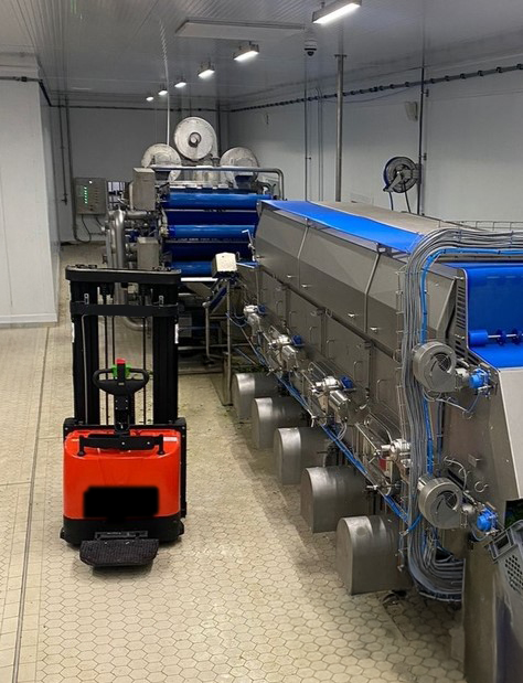

    ГК «Интерагро» столкнулась с необходимостью автоматизации процесса сушки листового салата на трёхуровневом транспортере. Ручное управление 26 электродвигателями оказалось неэффективным и приводило к неравномерной просушке и потере качества продукции. Заказчику требовалась система, обеспечивающая точный контроль скорости движения лент, интенсивность встряхивания и обдува и предусматривающая возможность гибкой настройки параметров для разных сортов салата. Также необходимо было исключить перегрев двигателей и сократить время перенастройки линии при смене рецептуры.
    Между сбором и упаковкой салат проходит несколько стадий обработки. После промывки листья загружаются на линию просушки – трехуровневый транспортер с обдувом вентиляторами. Этот процесс позволяет эффективно удалить влагу с листьев. После завершения этапа просушки салат поступает на линию выгрузки для дальнейшей переработки. На каждом этапе движения предусмотрена функция встряхивания, которая помогает перемешивать листья и существенно улучшает качество сушки.

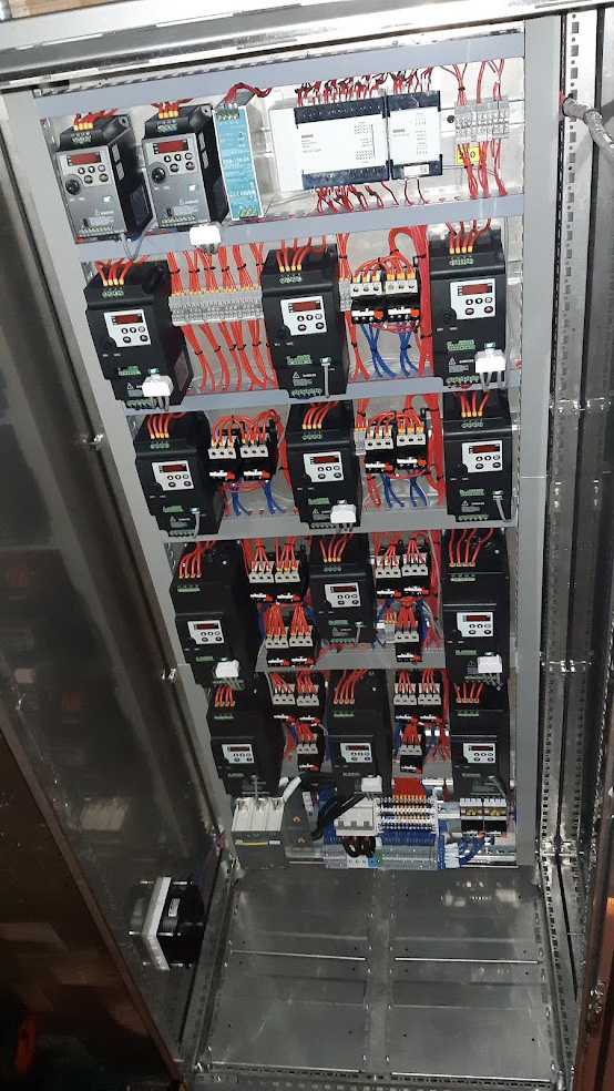

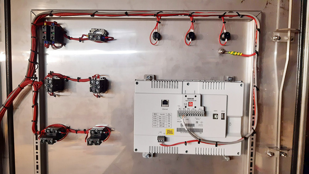

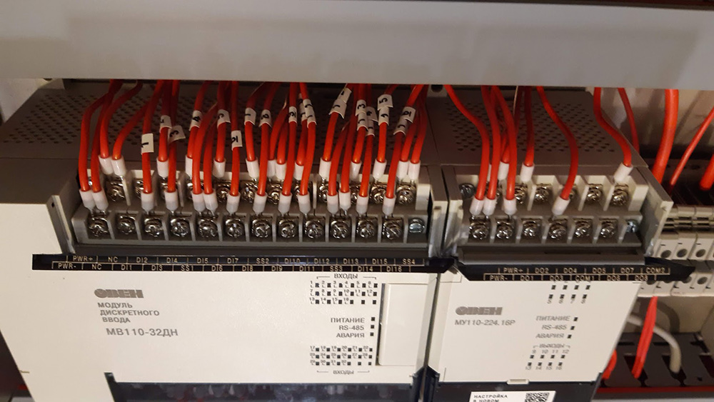

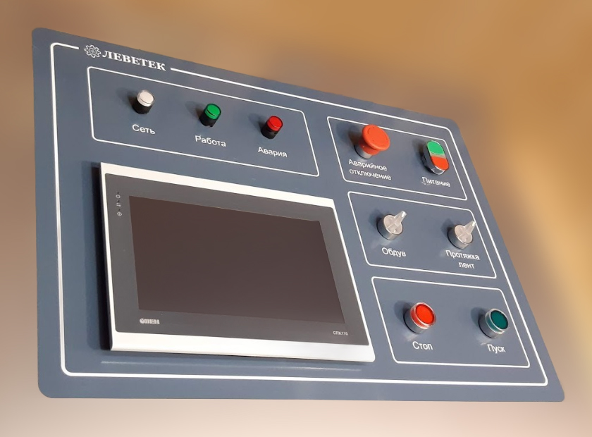

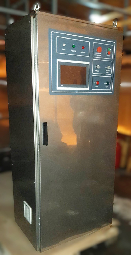

    Для успешной реализации проекта по автоматизации процесса сушки «ЛЕВЕТЕК» разработал АСУ (автоматизированную систему управления) на базе сенсорного панельного контроллера ОВЕН СПК110, модуля дискретного ввода МВ110-32ДН, модуля дискретного вывода МУ110-16Р и частотных преобразователей. Для управления и сигнализации на передней панели шкафа установлено электротехническое оборудование MEYERTEC: лампы, кнопки, переключатели.

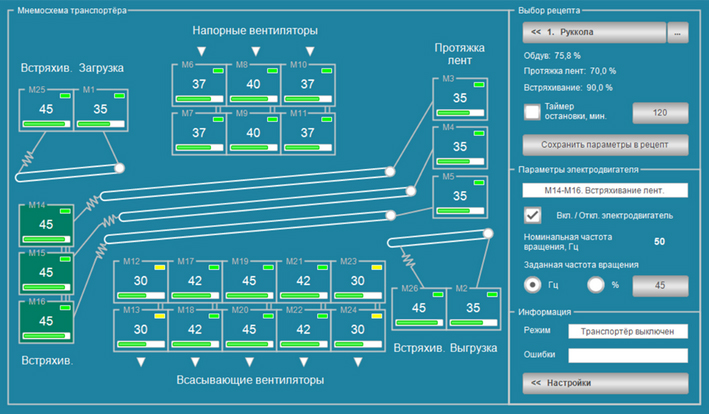

    АСУ трехуровневого транспортера для сушки салата обеспечивает эффективное управление процессом на каждом уровне. Каждый из трех уровней имеет одинаковое назначение и дает возможность настройки следующих параметров:
    • скорости протяжки лент;
    • уровня встряхивания;
    • частоты вращения вентиляторов для оптимизации обдува.
    Это позволяет индивидуально настраивать каждый уровень и комбинировать различные параметры сушки для достижения оптимальных результатов. Например:
    • на верхнем уровне можно установить высокую скорость протяжки ленты с меньшей плотностью салата,
    • на среднем уровне – снизить скорость и увеличить плотность, включая встряхивание,
    • на нижнем уровне – установить высокую скорость со встряхиванием.
    Благодаря гибкой настройке параметров, таких как скорость, уровень встряхивания и обдув, можно создавать до 40 уникальных рецептов сушки, адаптированных под различные сорта салата и требования технологического процесса. Весь процесс управления и выбор рецептов сушки заложены в контроллере СПК110. Сенсорный интерфейс обеспечивает быструю смену режимов и упрощает взаимодействие оператора с системой.
    Разработанное решение обеспечивает автоматическое управление 26 двигателями, осуществляющими протяжку, встряхивание и работу вентиляторов по заданным рецептам. Предусмотрена защита оборудования от перегрузок и контроль параметров работы в режиме реального времени.
    Внедрение автоматической системы управления позволило повысить равномерность сушки и качество готового продукта, благодаря защите двигателей снизило риск поломок и ускорило переход между рецептами за счет предустановленных настроек. В результате внедрения проекта заказчик получил полностью автоматизированную линию с гибкими настройками и минимальными затратами на обслуживание.
