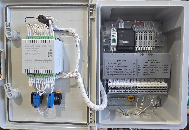

    Для автоматизации деаэратора было принято решение применить программируемое реле в щитовом корпусе с графическим дисплеем ОВЕН ПР225. Прибор сочетает в себе оптимальную конфигурацию аналоговых и дискретных входов-выходов, количество которых позволило создать полноценную систему контроля и управления оборудованием деаэратора в автоматическом режиме.

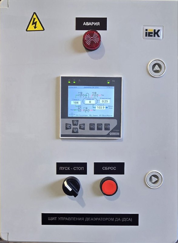

    Графический цветной экран 3,5” обеспечил создание удобных и наглядных интерфейсов для оператора, что значительно упростило настройку и восприятие информации. А крепление прибора на дверцу шкафа не потребовало использования панели оператора.
    Был разработан щит управления деаэратором, который обеспечивает:
    • автоматическое регулирование уровня воды в деаэраторе;
    • автоматическое регулирование давления пара в деаэраторе;
    • автоматическое регулирование температуры химочищенной воды (ХОВ), поступающей в деаэратор;
    • контроль технологических параметров деаэратора: уровень воды, давление пара, температуру ХОВ и деаэрированной воды;
    • аварийную сигнализацию выхода параметров за нормы.
    В системе управления используются датчики ОВЕН: ПДУ-И, ПД100И, ДТС045М.И.
    Регулятор уровня (РУ) управляет клапаном подачи ХОВ в деаэратор и поддерживает необходимый уровень, получая сигнал от поплавкового уровнемера с выходом 4…20 мА ОВЕН ПДУ-И.
    Регулятор давления (РД) управляет клапаном подачи пара в деаэратор, получая сигнал от преобразователя давления ОВЕН ПД100И.
    Регулятор температуры (РТ) управляет подачей пара в подогреватель ХОВ, получая сигнал от термосопротивления с выходом 4…20 мА ОВЕН ДТС045М.И.
    Контроль температуры деаэрированной воды осуществляется по датчику температуры ОВЕН ДТС045М.И.
    Весь процесс управления, а также аварийная сигнализация системы реализованы в алгоритме программируемого реле ПР225.
    Таким образом, автоматизация деаэратора включает в себя комплексные системы контроля и управления, датчики и исполнительные механизмы, а также эффективные алгоритмы управления. Заказчик получил бюджетную систему автоматизации атмосферного деаэратора, которая предусматривает:
    • три контура регулирования с возможностью управления каждым регулятором в ручном и автоматическом режимах непосредственно с кнопок программируемого реле, при этом два регулятора могут работать как в дискретном, так и в аналоговом режиме;
    • тренды реального времени (отображение динамических изменений параметра) для трех регулируемых параметров за 10 минут с периодом записи 2 секунды – для более точной настройки регуляторов;
    • сигнализацию при выходе контролируемых параметров за норму с записью в журнал до 24 аварий;
    • возможность дальнейшего расширения функций системы, таких как: вывод информации о состоянии технологического процесса на АРМ оператора, управление с АРМ оператора, подключение модуля сбора данных МСД-200 и так далее.
