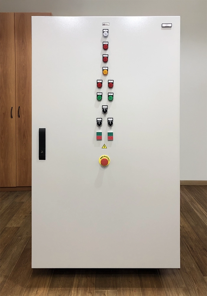

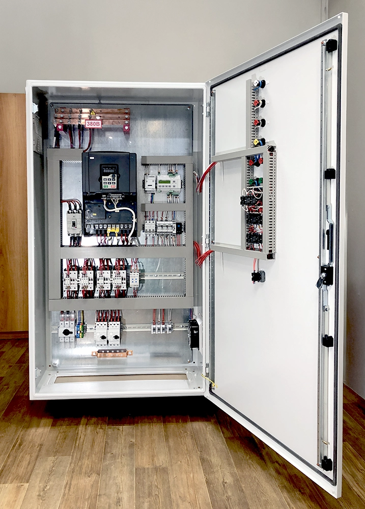

    Для реализации проекта был разработан шкаф управления (ШУ) на базе оборудования ОВЕН. Основным компонентом системы является контроллер для каскадного управления насосами совместно с преобразователем частоты СУНА-122. Это позволило реализовать независимое управление двумя насосами и контроль давления.
    Преобразователь частоты обеспечивает плавный пуск насосов. СУНА-122 обеспечивает автоматическое выравнивание насосов по наработке, что способствует равномерному износу оборудования. В аварийной ситуации при отказе основного насоса другой включается автоматически. Режим чередования насосов увеличивает их срок службы и повышает отказоустойчивость всей насосной станции.
    Поддержание давления в системе водоснабжения осуществляется с помощью ПИД-регулятора, настраиваемого на панели контроллера. Текущее значение давления и режим работы отображаются на экране СУНА-122.
    Для питания автоматики используются блок питания ОВЕН БП30Б. На передней панели ШУ расположены кнопки, переключатели и лампы в металлическом исполнении IP65 MTB2-B MEYERTEC.
    АСУ обеспечивает стабильную работу насосной станции системы водоснабжения в автоматическом режиме. Технологические параметры передаются на АРМ оператора для постоянногог мониторинга, возможности перенастройки системы и предотвращения нештатных ситуаций.
