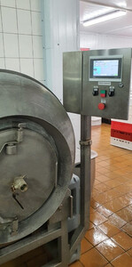

    У заказчика вышел из строя пульт управления популярным импортным мясомассажером. Учитывая определенные трудности с заменой оборудования, было принято решение разработать аналогичное по функционалу устройство. Как и его предшественник, новый пульт должен был обеспечивать автоматизированное управление такими технологическими процессами, как вращение барабана (управление ПЧ), поддержание вакуума и температуры, а также управление процессами загрузки/выгрузки продукта. Помимо этого, в нем необходимо было предусмотреть возможность сохранения до 50 независимых программ работы, в каждой из которых могло быть использовано до 9 шагов работы агрегата.

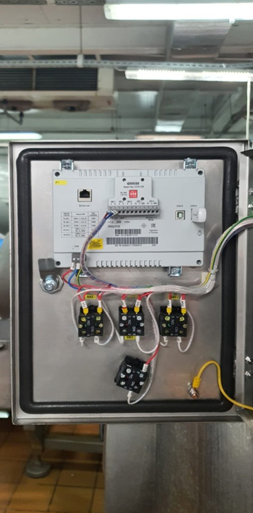

    Проект реализован на базе программируемого контроллера со встроенным сенсорным экраном ОВЕН СПК107 в сочетании с программируемым реле ОВЕН ПР102.
    Сенсорные панельные контроллеры СПК1хх обладают расширенным набором интерфейсов, объединение функций ПЛК и графической панели оператора помогает сэкономить пространство в щите управления, разработка программ и алгоритмов управления в единой среде программирования позволяет сократить сроки разработки. Серия широко используется для решения большого спектра задач автоматизации в различных отраслях промышленности.

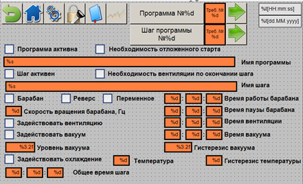

    В данном проекте СПК107 централизованно контролирует систему автоматического управления мясомассажера, отображает текущие значения технологических параметров, графики температуры и давления и журнал событий в режиме реального времени. В нем же составляются программы работы мясомассажера и прописываются шаги исполнения программ. Панель контроллера отображает на экране ход выполнения технологических процессов и позволяет редактировать значения параметров, отвечающих за функционирование системы.
    Программируемое реле ПР102 считывает аварийные ситуации и параметры работы оборудования, что позволяет оперативно реагировать на внештатные ситуации. Оно контролирует параметры температуры и давления, отслеживая, чтобы они находились в допустимых пределах. Прибор управляет преобразователем частоты, компрессором, вентилятором, охладителем с помощью дискретных выходных сигналов, а аналоговые выходы управляют частотой вращения барабана. По RS-485 отслеживается текущее состояние ПЧ для ведения архива с информацией о датах, времени и причинах возможных сбоев.
