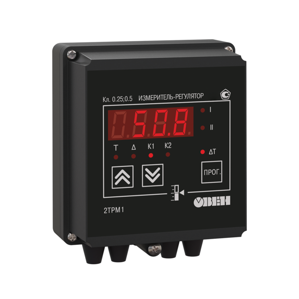

    В продажу поступил обновленный измеритель-регулятор двухканальный ОВЕН 2ТРМ1 в корпусе Щ11.
    Новый ОВЕН 2ТРМ1-Щ11 полностью повторяет функции выпускаемых 2ТРМ1 в корпусах Щ1, Щ2, Н, Д и имеет ряд преимуществ:
    1. Быстрые входы. Для унифицированных сигналов тока (0…5, 0…20, 4…20 мА) и напряжения (0…1 В, -50…+50 мВ) период опроса входа составляет 0,1 сек. Это позволяет использовать 2ТРМ1 для измерения высоко динамичных видов сигналов, например, давления.
    2. Съемный клеммник. Новый корпус прибора Щ11 имеет съёмный клеммник, что существенно облегчает монтаж/демонтаж прибора при установке, проведении сервисных работ, метрологической поверке и т.д.
    3. Внешний компенсатор холодных концов термопары. На второй вход 2ТРМ1-Щ11 можно подключить датчик, который будет измерять температуру холодных концов термопары, и эта величина будет использоваться при компенсации. Эта функция позволяет отказаться от использования дорогостоящих термокомпенсационных проводов при работе с термоэлектрическими преобразователями (термопарами), подключенными к первому входу.
    4. Универсальный источник питания. Позволяет запитывать прибор как от источника переменного напряжения 90…264 В (номинал 220 В), так и от источника постоянного напряжения 20…375 В (номинал 24 В).
    Назначение терморегулятора 2ТРМ1
    Терморегулятор ОВЕН 2ТРМ1 предназначен для измерения, регистрации или регулирования температуры теплоносителей и различных сред в холодильной технике, сушильных шкафах, печах различного назначения и другом технологическом оборудовании, а также для измерения других физических параметров (веса, давления, влажности и т. п.).
    Класс точности 0,5 (термопары)/0,25 (другие типы сигналов). Регулятор выпускается в корпусах 5 типов: настенном Н, монтаж на Дин-рейку Д и щитовых Щ1, Щ11, Щ2.
