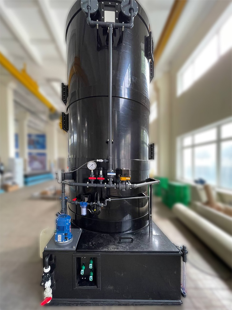

    В г. Саратове на базе приборов ОВЕН наш партнер «Тесар-ЭКОГАЛЬ», специализирующийся на разработке и выпуске промышленного оборудования для организации современных гальванических производств, модернизировал систему управления установки очистки воздуха для одной из российских компаний. Проверенное и хорошо зарекомендовавшее себя в эксплуатации оборудование ОВЕН позволило реализовать проект в короткие сроки с требуемым результатом.
    Неэффективная работа ручного управления установкой газоочистки, повышающая износ оборудования и увеличивающая риск получения штрафов, подтолкнула заказчика к необходимости модернизировать данную систему управления.

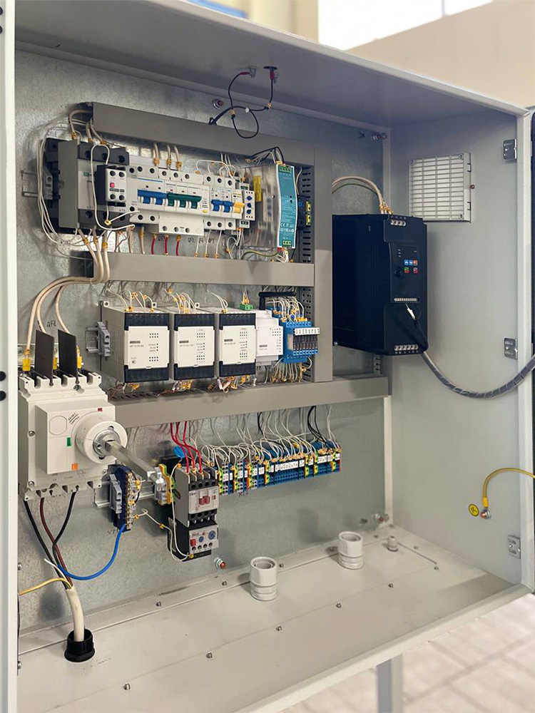

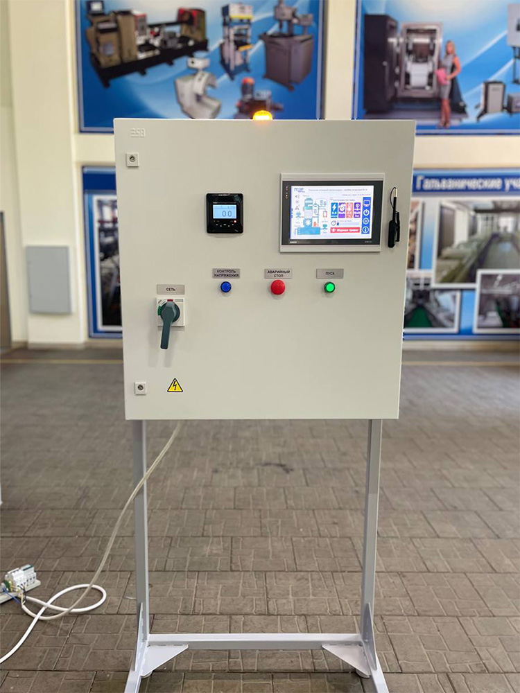

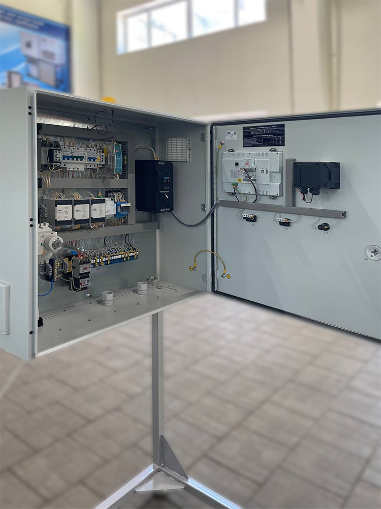

    Система автоматического управления была разработана на базе программируемого контроллера ОВЕН СПК110 со встроенным сенсорным экраном, а также модулей дискретного и аналогового ввода-вывода МВ110-8АС, МВ110-16ДН, МУ110-16Р. Для реализации удаленного управления и мониторинга в системе был использован промышленный шлюз ОВЕН ПМ210-230.4G, обеспечивающий управление и дистанционный контроль технологических параметров через облачный сервис OwenCloud. ПМ210 с встроенным GSM-модулем подходит даже для работы с объектами, где отсутствует проводной интернет. Шлюз не требует сложной настройки и не нуждается в статическом IP-адресе, т. е. может работать из так называемой «серой» сети.
    Использование OwenCloud позволяет осуществлять контроль, мониторинг и настройку оборудования, уведомлять об авариях, передавать данные через OPC-сервер, а также обеспечивает различные варианты отображения данных и устройств на карте.
    Логика работы оборудования реализована с использованием программного обеспечения, разработанного в среде CODESYS V3.5. Передачу данных обеспечивают модули аналогового и дискретного ввода-вывода.

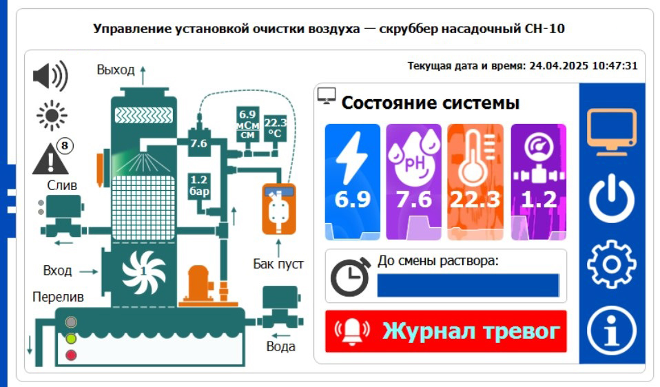

    • полностью автоматический цикл работы установки с возможностью ручного управления отдельными узлами и агрегатами;
    • непрерывный контроль и регулирование технологических параметров абсорбента (pH, электропроводности, температуры и давления), в том числе удаленно;
    • автоматическое переключение между основным и резервным вентиляторами в соответствии с показаниями реле давления воздуха;
    • переключение между дневным и ночным режимами работы установки в зависимости от загруженности гальванического участка для оптимизации энергопотребления.
