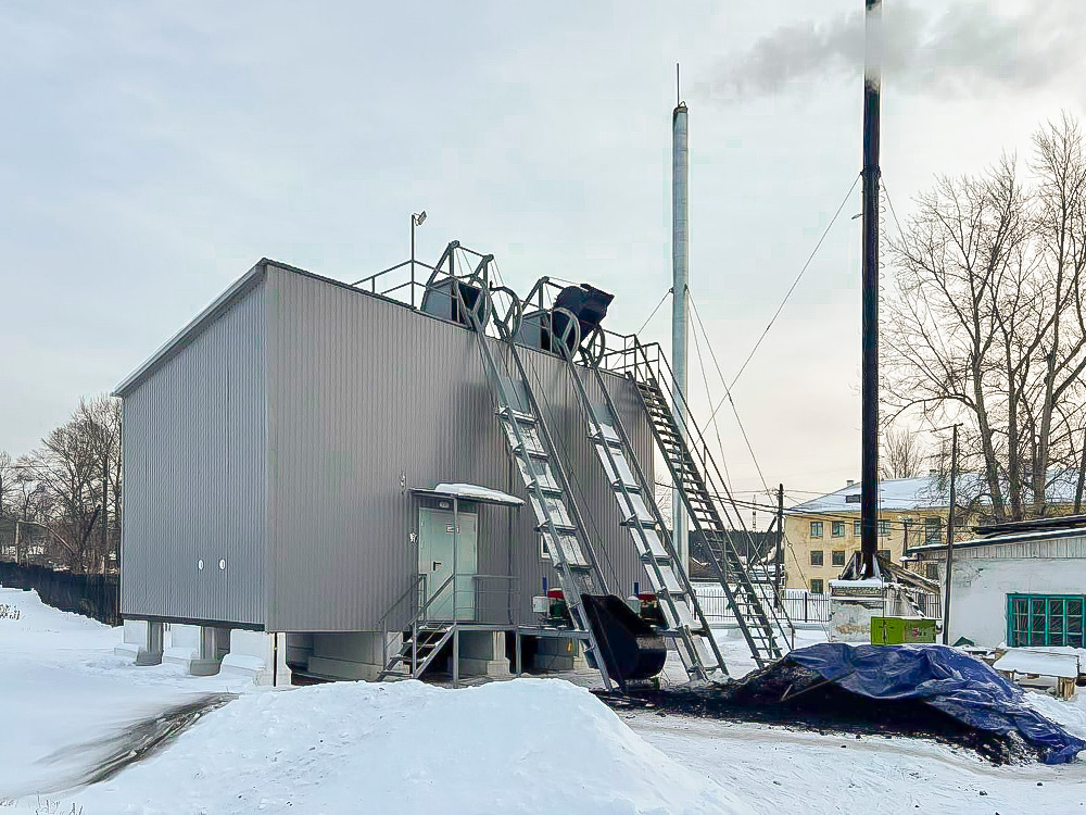

    Автоматизация котельных – важный инструмент повышения энергоэффективности и стабильности работы оборудования. Особенно актуальна автоматизация в случае угольных котельных, где необходимо постоянное присутствие операторов для ручного управления котлами, дымососами и вспомогательным оборудованием. Поэтому администрация Бирюсинского городского поселения решила перевести новую модульную угольную котельную на автоматический режим работы. Работы были выполнены на оборудовании ОВЕН нашим партнером – компанией «Иркутский завод тепловой автоматики», специализирующемся на разработке и производстве систем автоматизации для котельных и сферы ЖКХ.
    Неавтоматизированная котельная требовала постоянного присутствия персонала для ручного управления всеми процессами. Необходимо было разработать и внедрить комплексную систему автоматического управления, которая смогла:
    • исключить необходимость ручного контроля;
    • обеспечить надежную и экономичную работу котельной без постоянного присутствия операторов
    • иметь возможность интеграции в облачную архитектуру для удаленного контроля и управления.

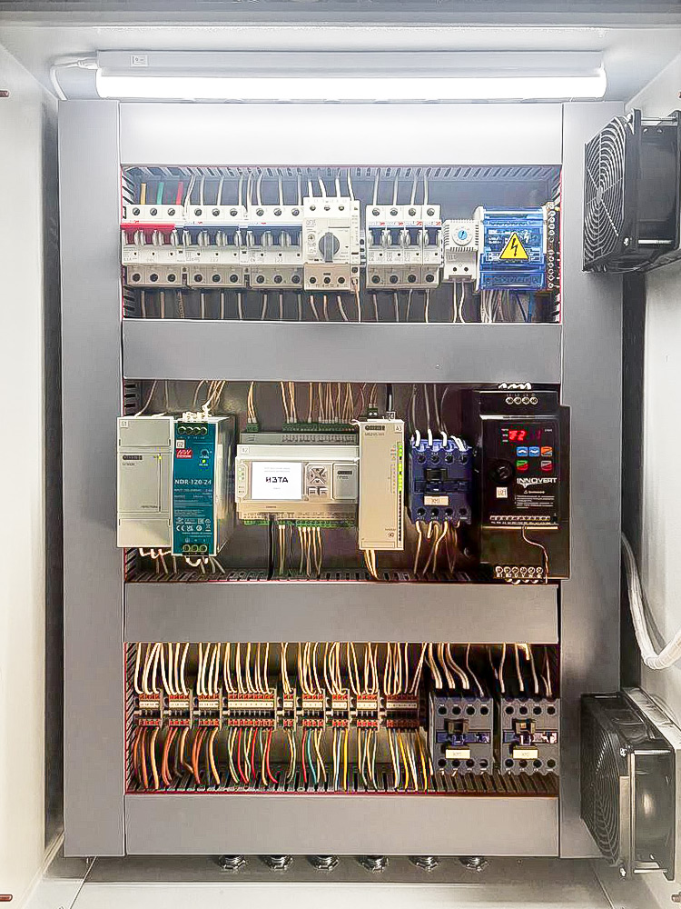

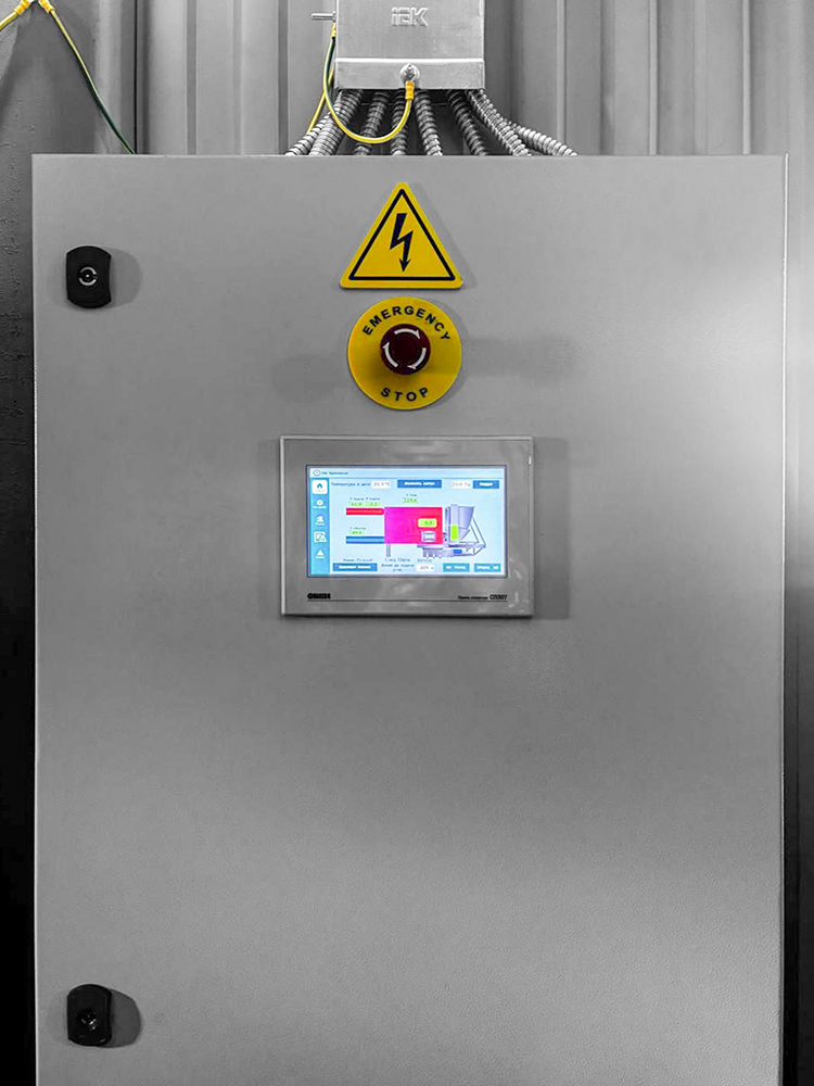

    Объект оснащен тремя котлами КВМ мощностью 1х700 кВт и 2х300 кВт с топкой типа «шурующая планка» и вспомогательным оборудованием. Для автоматизации угольной котельной были разработаны щиты управления котлами, насосами, дымососами, главный щит и щит вводно-распределительного устройства (ВРУ) с автоматическим вводом резерва (АВР).
    В основе системы управления – программируемые реле ОВЕН ПР205, ПР225 и сенсорный панельный контроллер ОВЕН СПК210.
    За каждый технологический узел отвечает отдельный шкаф автоматики. Щиты управления котлами разработаны на базе ПР205, щиты управления насосами и дымососами на базе ПР225. Управление всем оборудованием осуществляется на основе данных, получаемых с датчиков через модули ввода линейки ОВЕН МВ210.

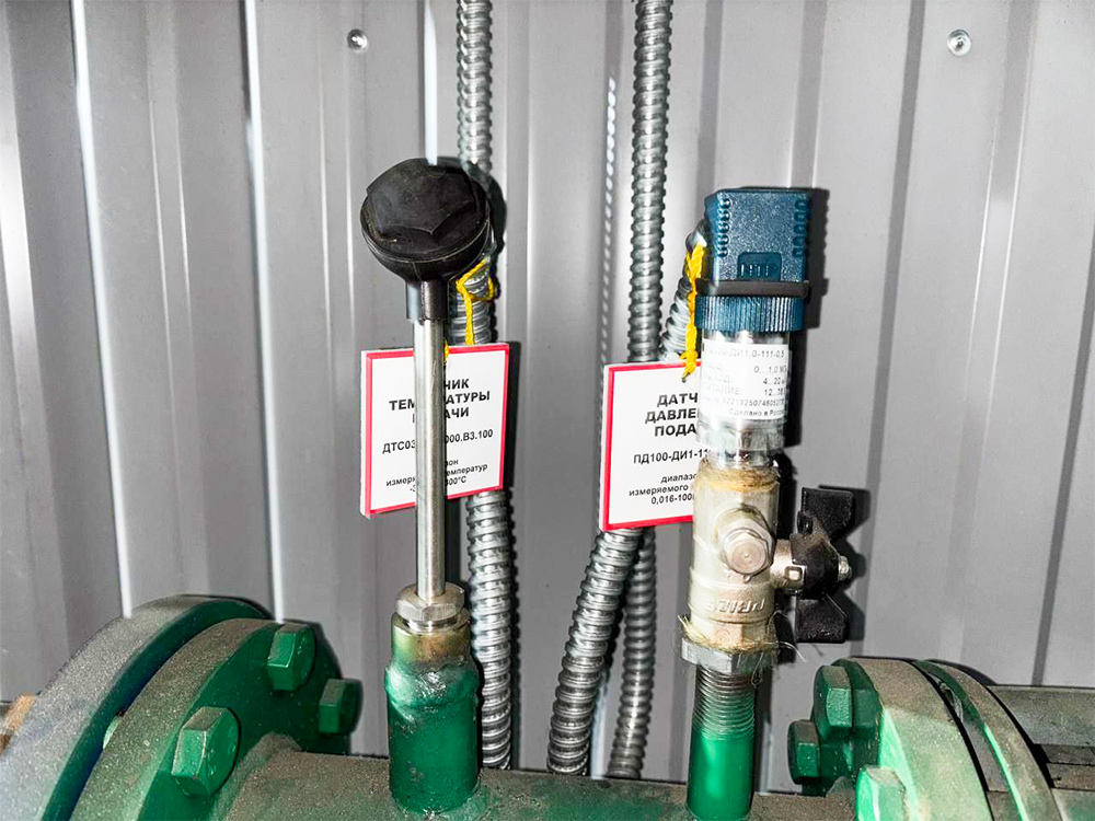

    Контроль температуры подачи в трубопроводе осуществляется с помощью датчиков ОВЕН ДТС035, контроль давления подачи – с использованием преобразователей избыточного давления ОВЕН ПД100-ДИ-111.

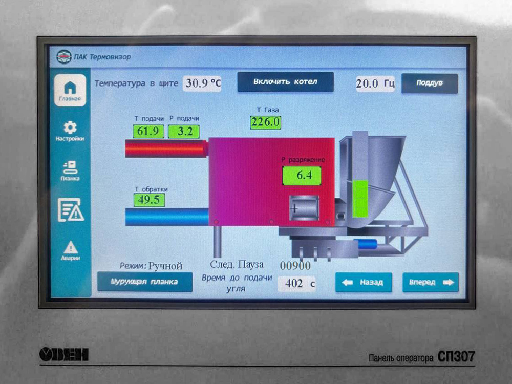

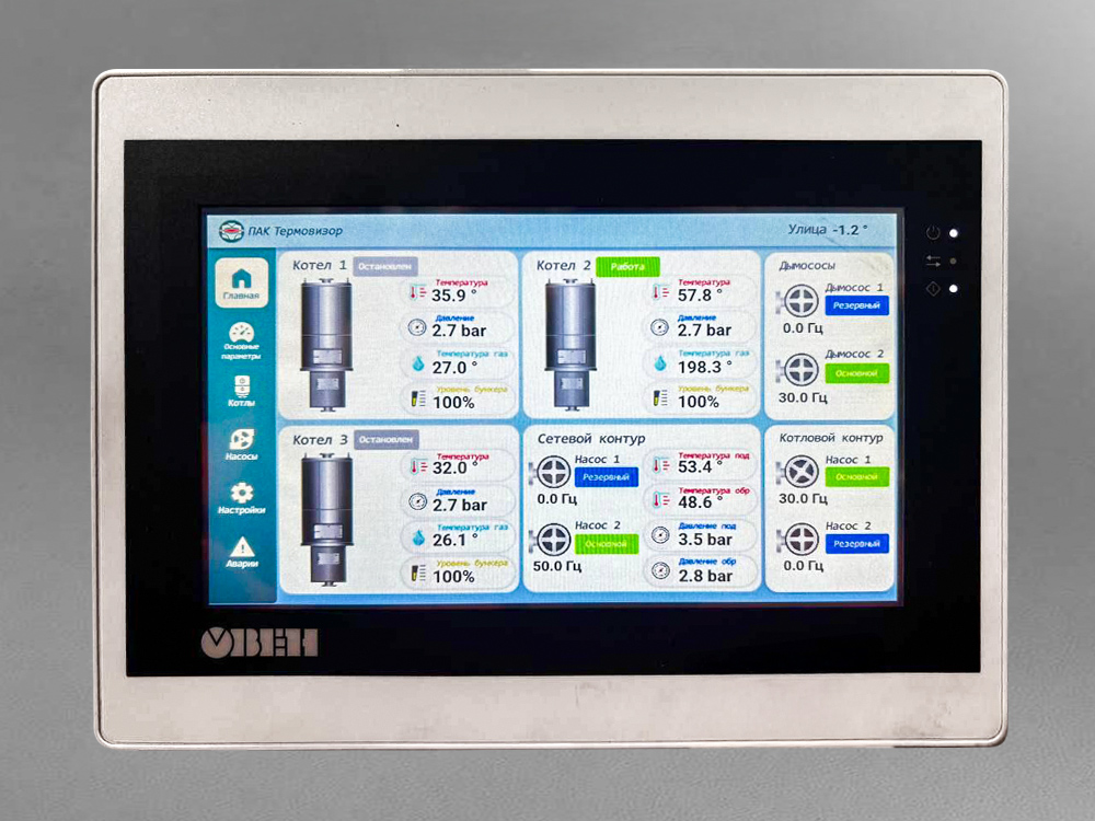

    В качестве средства визуализации и для взаимодействия оператора с устройствами на щитах управления установлены сенсорные панели оператора ОВЕН СП307.
    Вся работа централизованно координируется через главный щит управления. Роль центрального вычислительного узла выполняет сенсорный панельный контроллер СПК210. Такая архитектура повышает отказоустойчивость: при потере связи или неисправности каждый щит сохраняет возможность локального управления через собственный интерфейс HMI.
    Котельная оснащена GSM-шлюзом, который обеспечивает передачу всех данных в облачный сервис OwenCloud для удаленного мониторинга и управления объектом. Данное решение позволило связать все компоненты котельной — от трех угольных котлов КВМ и резервного генератора до насосных групп и дымососов — в единую автоматическую систему, не требующую постоянного присутствия персонала.
