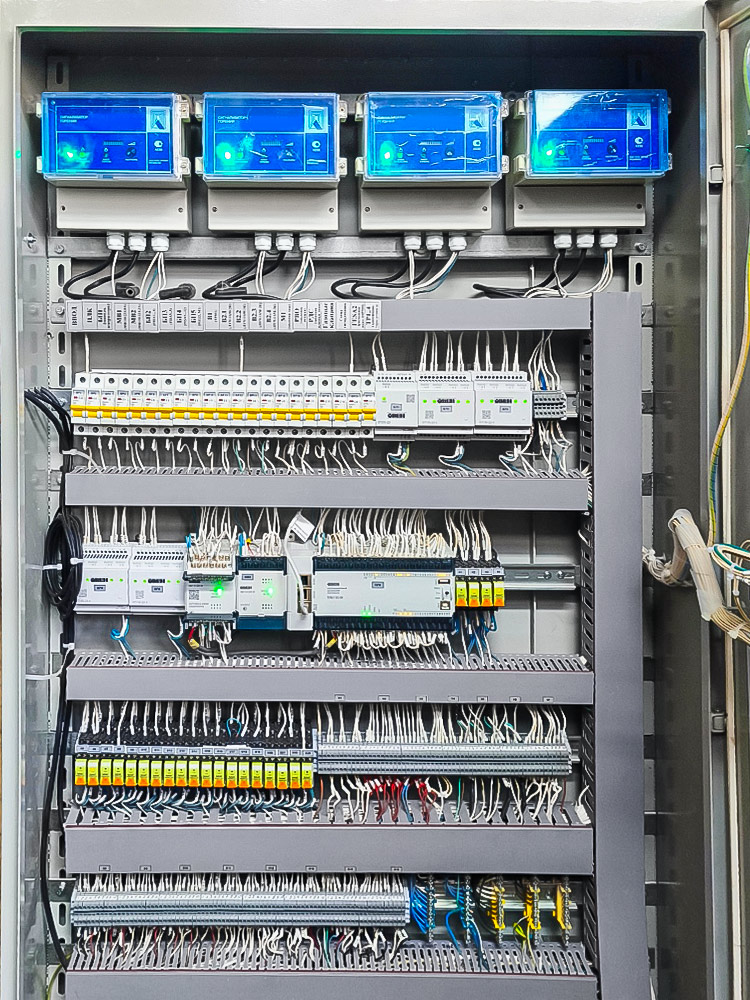

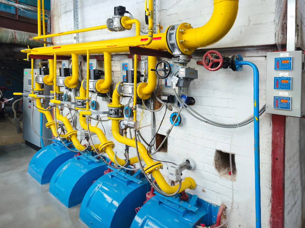

    Необходимо было разработать и установить системы автоматики для управления и защиты теплофикационным водотрубным газовым водогрейным котлом ТВГ-8М с 4-мя подовыми горелками.
    Помимо прочего важно было обеспечить следующие параметры:
    • предусмотреть полуавтоматический запуск котла с дальнейшим поддержанием заданных параметров его работы: температура воды, разряжение в топке котла, соотношение газ/воздух;
    • внедрить защитное отключение котла (отключение подачи газа) при возникновении аварийных ситуаций.

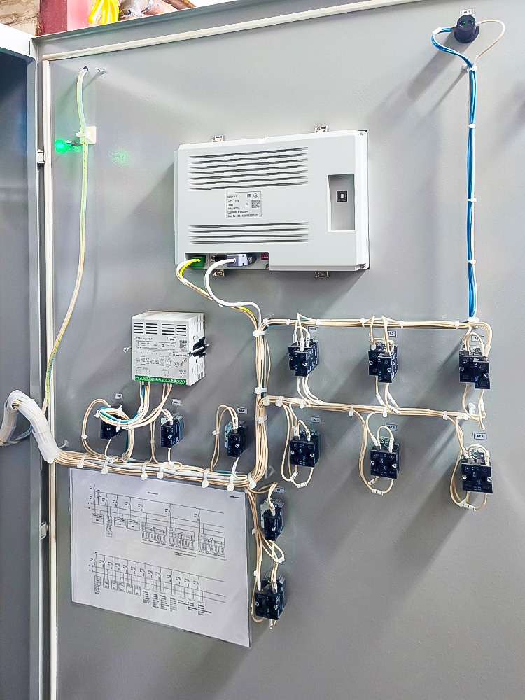

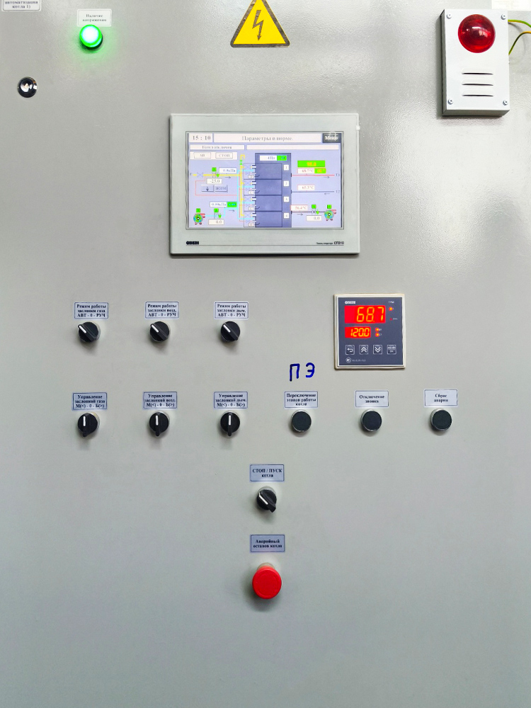

    Система автоматического управления и защиты котла была разработана на базе программируемого логического контроллера ОВЕН ПЛК110-220.60Р-М с применением модулей ввода ОВЕН МВ110 и панели оператора ОВЕН СП307. Панель оператора вынесена на дверцу шкафа и обеспечивает полную визуализацию работы системы и управление. Промышленный одноканальный измеритель-регулятор с RS-485 в щитовом исполнении ОВЕН ТРМ1 предназначен для защиты котла от аварийно максимальной температуры воды на выходе из котла (дублирует защиту от датчика температуры подключенного к ПЛК) с принудительным (схемным) отключением клапанов газа.
    В системе автоматического управления котлом реализованы следующие основные функции:
    • продувка котла перед розжигом и после остановки;
    • тестирование герметичности газовых клапанов;
    • розжиг запальников и полуавтоматически горелок;
    • прогрев котла на минимальной мощности в течение заданного времени с дальнейшим плавным подъемом уставки температуры с заданной скоростью;
    • регулирование температуры воды;
    • регулирование давления воздуха по таблице соотношения газ/воздух;
    • поддержание заданной уставки разряжения в топке котла;
    • ограничение давления газа к горелкам котла в заданных пределах;
    • защита по аварийно минимальному и максимальному давлению газа, воды, разряжению, по минимальному давлению воздуха, протоку воды через котел, по максимальной температуре воды, дымовым газам;
    • защита по пропаданию пламени запальников и горелок, отключению дымососа и вентилятора, пропаданию питающего напряжения, некорректной работы датчиков давления, температуры, модулей ввода;
    • фиксация всех аварийных ситуаций в журнале в очередности до принудительного сброса оператором со светозвуковым оповещением.
    Для питания автоматики и датчиков установлены блоки питания ОВЕН БП30Б-24 и БП14Б-24.
    Была произведена полная замена устаревшей системы автоматики на новую. Участие оператора в работе котла заключается в подтверждении этапов его розжига. Самодиагностика элементов системы автоматики позволяет исключить работу котла при неисправности какой-либо из защит. Постоянная автоматическая регулировка параметров работы кола позволяет ему работать с максимальным КПД.
