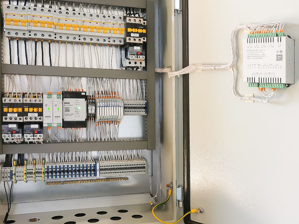

    Проект был реализован на базе программируемого реле в щитовом исполнении с графическим дисплеем и Ethernet ОВЕН ПР225. Для увеличения количества входов-выходов использован модуль дискретного ввода-вывода ОВЕН МК110-8ДН.4Р.

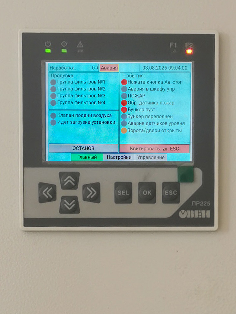

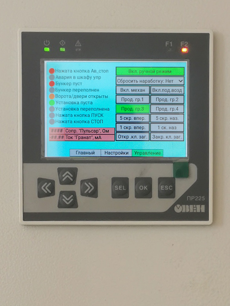

    Система регулирует работу вытяжного вентилятора и попеременную продувку четырех групп фильтров сжатым воздухом с настраиваемой периодичностью. Контролирует уровень дроби в установке и в бункере, управляет автоматической загрузкой, скребковыми транспортерами дроби и элеватором дроби. Осуществляет контроль наработки установки.
    Также реле контролирует состояния пожарных извещателей, открытие дверей и срабатывание аварийных кнопок. При обнаружении аварийных ситуаций производит автоматический останов работы установки.
    Система управления обеспечивает бесперебойную и безопасную работу дробеструйной камеры. Все уставки доступны для изменения, а оборудование функционирует в автоматическом режиме без участия оператора, снижая риск ошибок и повышая эффективность обработки.
