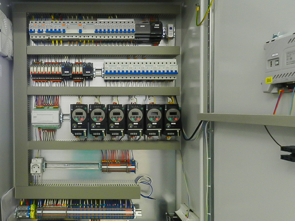

    Система состоит из шести насосов, которые попарно подключены к трем фильтрам. В режиме фильтрации насосы чередуются каждый день. В режиме промывки фильтров насосы работают одновременно.

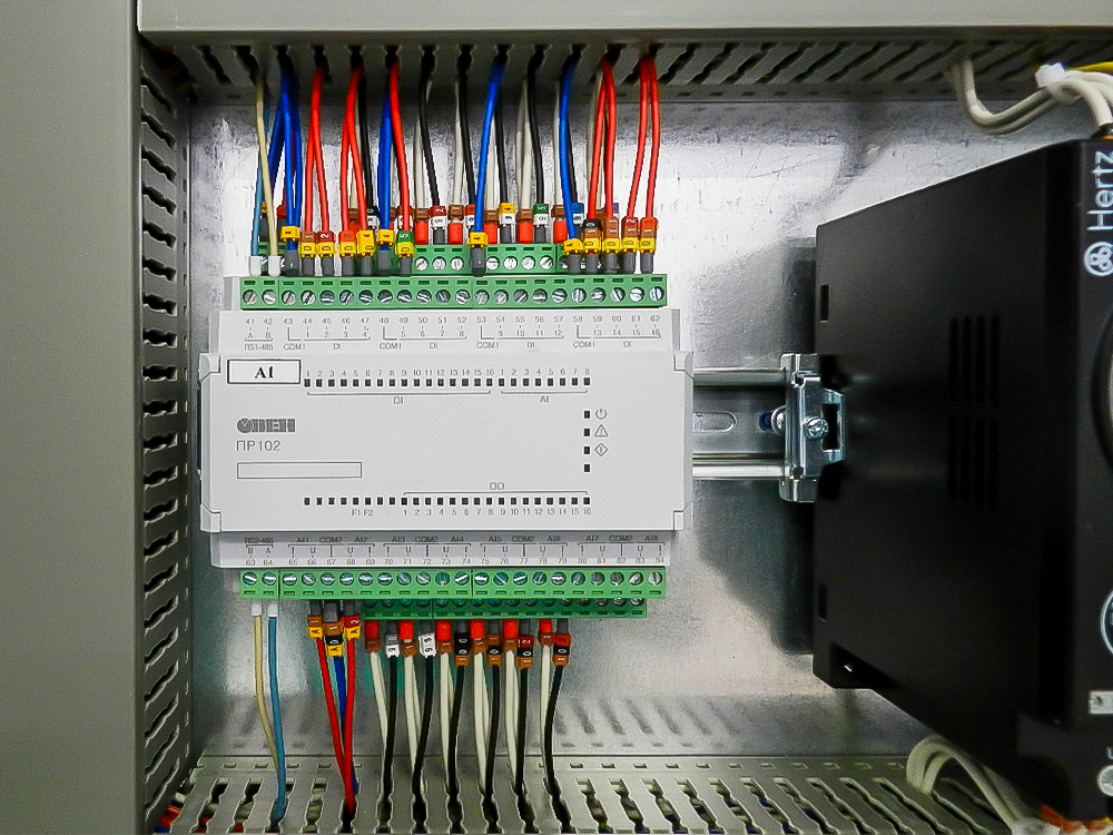

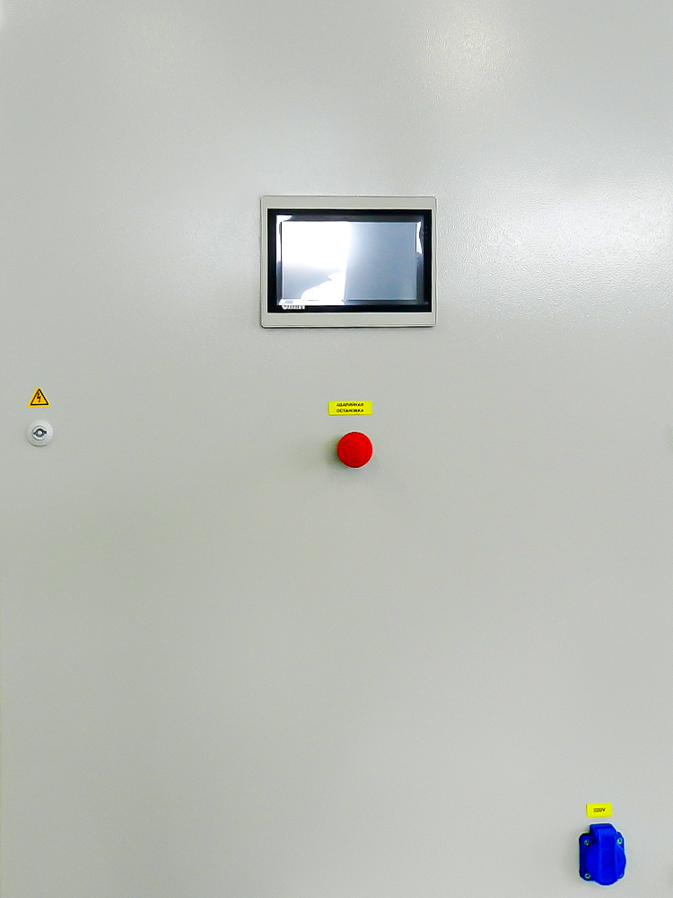

    Для автоматизации процессов было установлено программируемое реле ОВЕН ПР102 и высокопроизводительный сенсорный панельный контроллер ОВЕН СПК210.

    Для управления внешней станцией дозирования реагентов контроллер по протоколу Modbus RTU считывает показания уровня pH, содержания хлора и других параметров, а затем корректирует подачу химических веществ.
    Для отслеживания уровней жидкости установлен 4-уровневый сигнализатор ОВЕН БКК1.
    Управление насосами осуществляется с помощью преобразователей частоты по сигналам от ПР102 по протоколу Modbus RTU.
    Установка панельного контроллера ОВЕН СПК210 позволяет отслеживать текущие параметры, получать уведомления о промывке, изменять уставки, запускать ручные режимы или проверять работу дозирующей станции. При необходимости возможно подключение к удаленной системе мониторинга.
