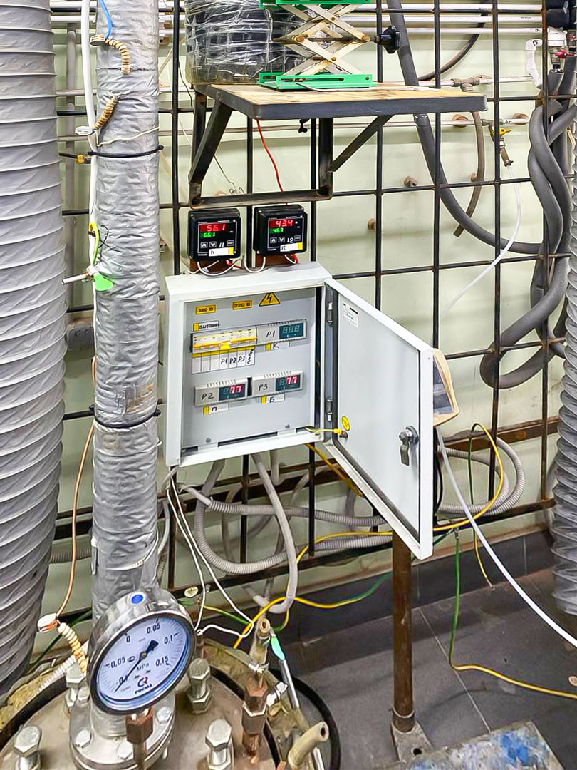

    Вид на ШУ с ОВЕН ТРМ200

    Необходимо было организовать вывод и хранение технологических параметров различных установок с длительным циклом производства химических веществ. Цель — обеспечить контроль соблюдения режимов, исключить выпуск продукции с отклонениями и получить архив трендов для анализа и подтверждения корректности технологического процесса.

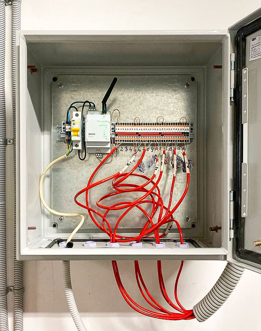

    В качестве базового оборудования на объекте использовался измеритель-регулятор ОВЕН ТРМ200. Для передачи технологических параметров в настроенное облако OwenCloud был собран шкаф управления. К регулятору подключили сетевой шлюз ОВЕН ПВ210.
    ТРМ200 выполняет роль источника измерений и локального контроля, а ПВ210 — роль коммуникационного узла, который передает параметры на верхний уровень, делая данные доступными для удаленного просмотра.
    В качестве вспомогательных компонентов для маркировки кабелей и крепежа использована продукция MEYERTEC серий MTP, MTU, MTS.
    Шкаф выполнен как решение именно для диспетчеризации: его назначение — стабильный сбор и передача данных в OwenCloud. Часть подключений и настроек заказчик выполнил самостоятельно по предоставленному примеру, поскольку типовой сценарий подключения достаточно прост. Партнер со своей стороны обеспечил консультации и сопровождение по настройкам и интеграции.
