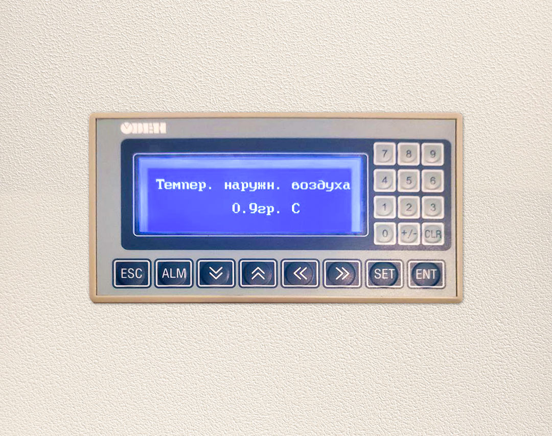

    В качестве основного управляющего устройства было выбрано программируемое реле с Ethernet ОВЕН ПР103. Оно обеспечивает управление насосами отопительных контуров и ГВС, а также регулирующими клапанами контуров отопления. Для вывода информации и индикации установлена панель оператора ОВЕН ИП320.

    При возникновении аварии любого из семи насосов подается сигнал «Авария насоса», включается сирена, загорается красная лампа на двери шкафа автоматики, на панели оператора отображается индикация АВАРИЯ и номер аварийного насоса. Проектом предусмотрено срабатывание светозвуковой сигнализации

    Тепловой узел переведен в автоматический режим работы с индикацией параметров и аварий на панели оператора и со светозвуковой сигнализацией на шкафу управления. Реализована удаленная передача аварийных сигналов через OwenCloud, что позволяет эксплуатировать тепловой пункт без постоянного присутствия персонала и сокращает время реакции на нештатные ситуации.

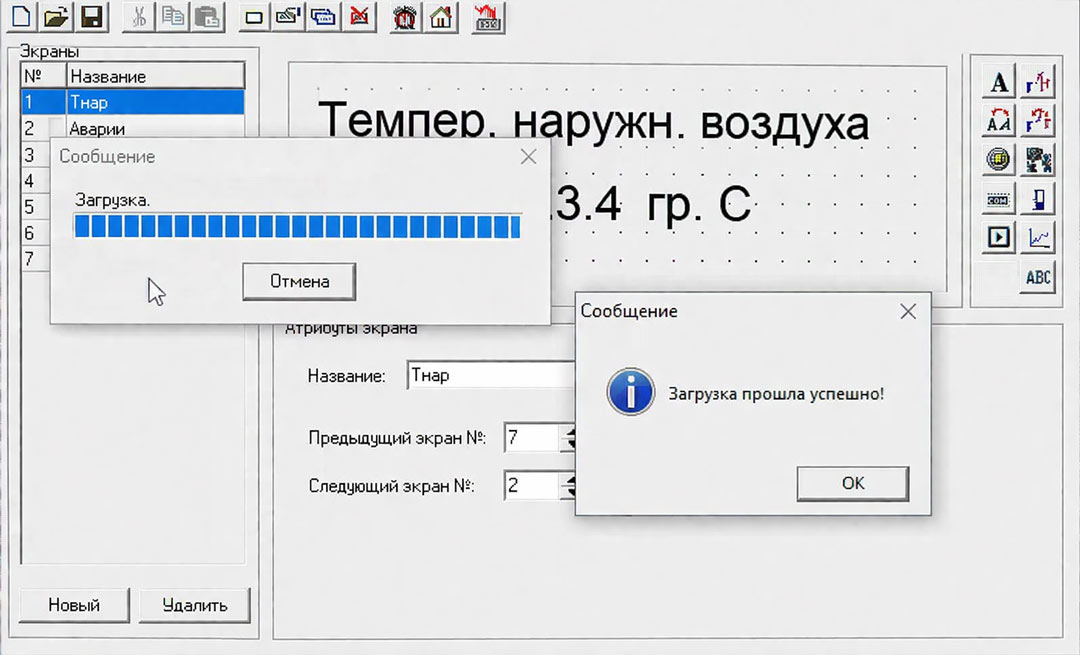

    Нашей задачей стала доработка проекта, поставка оборудования, удаленное программирование устройств и консультации при пусконаладке и настройке доступа в облако OwenCloud. Сборку шкафа и пусконаладочные работы заказчик выполнял самостоятельно; панель ИП320 была в наличии у заказчика, потребовались доработки при записи проекта в существующую панель.
