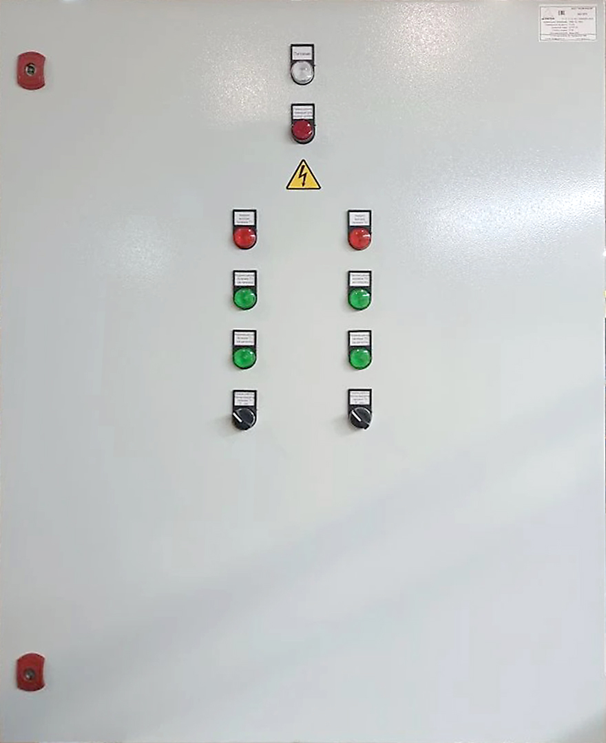

    На одном из предприятий химической промышленности в Каменск-Шахтинском возникла задача автоматизировать работу двух технологических тележек, используемых для подачи материалов и выполнения операций зачистки. Работы на базе оборудования ОВЕН выполнил наш партнер – компания «ИНТЕГРАТОР», специализирующийся на производстве электрощитового оборудования.
    Необходимо было автоматизировать управление технологическими процессами производства и реализовать систему управления двумя тележками для зачистки, обеспечивающую их безопасное перемещение между зонами погрузки, разгрузки и зачистки. Контроллер должен был управлять запуском приводов тележек в соответствии с командами операторов и контролировать выполнение условий безопасного движения.

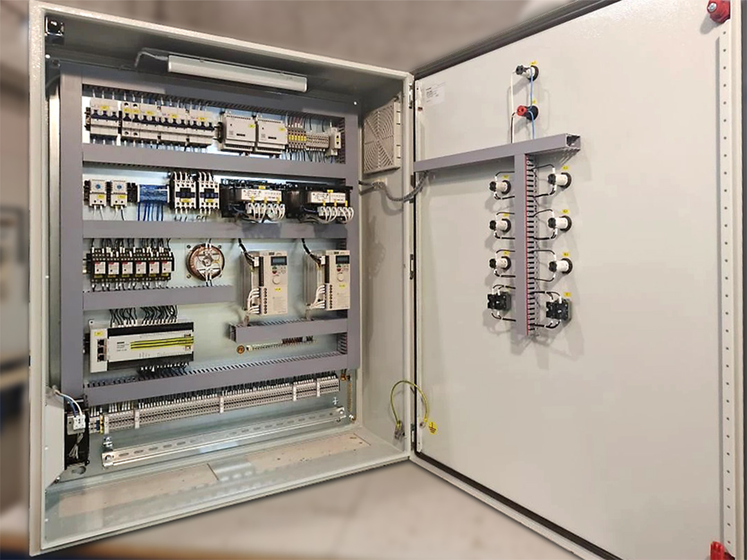

    В связи с тем, что перемещение тележек происходит по одним рельсовым направляющим, возникла необходимость в отслеживании возможности их перемещения посредством получения команд на разрешения от датчиков присутствия в рабочей зоне одной из тележек, от датчиков положения самих тележек, от датчиков положения ворот (открыто/закрыто). Для решения задачи в качестве основы системы управления был выбран программируемый логический контроллер ПЛК110-24.60.Р-М.
    Вся цепь управления состоит из шкафа управления и двух кнопочных постов, каждый из которых подает сигналы запуска или останова на свой механизм перемещения тележки.
    Контроллер анализирует состояние всех исполнительных механизмов и разрешает движение только при выполнении необходимых условий безопасности. Дополнительно реализована блокировку работы двигателей при одновременном нажатии двух и более кнопок управления.
    Автоматизирован процесс подачи материалов для производства. В результате повысилась надежность технологического процесса и безопасность эксплуатации оборудования, а также снизилась вероятность простоев, связанных с человеческим фактором.
