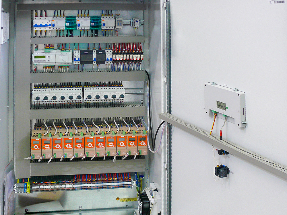

    Шкаф управления. Вид внутри

    Система управления насосами аттракционов реализована на программируемом реле с дисплеем ОВЕН ПР200 с модулем расширения ПРМ-24.1.
    Каждый из 11 насосов работает в двух режимах:
    • В ручном режиме пуск осуществляется с внешних сенсорных кнопок управления с изменением подсветки. Насосы могут быть остановлены вручную или автоматически по таймеру отключения.
    • В автоматическом режиме насосы объединены в группы, работающие по заранее заданному расписанию.
    Для защиты оборудования от гидроударов пуск и останов насосов выполняются через устройства плавного пуска.
    Настройка параметров системы производится через панель оператора, установленную на двери щита управления.
