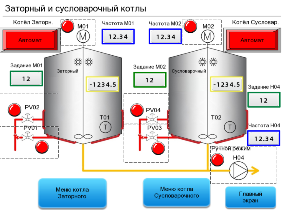

    Процесс приготовления пива состоит из нескольких этапов, когда продукт проходит через разное оборудование, чтобы добиться необходимого результата. Все начинается с подачи воды в водогрейный танк, где она нагревается до определенного уровня. Далее вода из водогрейного котла поступает через водяной смеситель в заторный котел – туда, где в резервуар засыпают дробленый солод и постепенно нагревают его при определенных условиях. Поэтому в меню заторного котла предусмотрено несколько степеней нагрева.

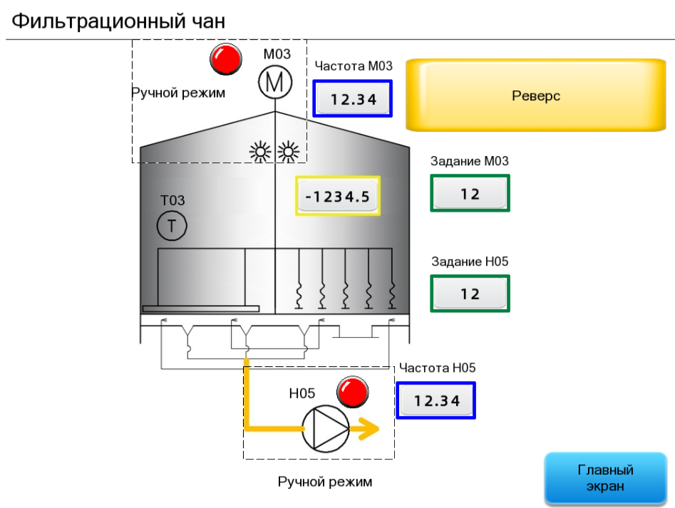

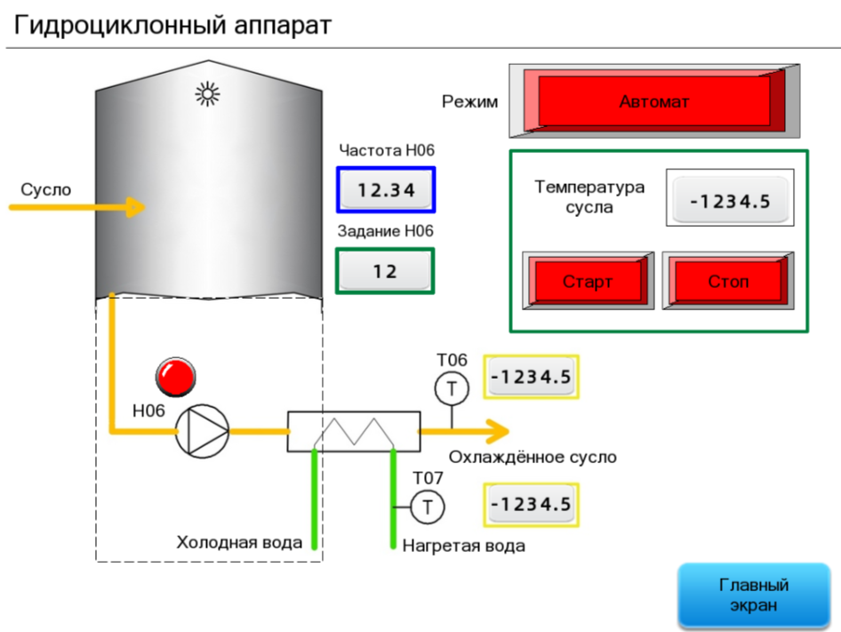

    Затем смесь перекачивается в сусловарочный котел, где она кипятится, а потом – в фильтрационный чан с мешалкой, где происходит ее разделение на пивное сусло и нерастворимые остатки. Фильтрационный чан работает в ручном режиме. Фильтрованное сусло поступает в гидроциклонный аппарат, где охлаждается.

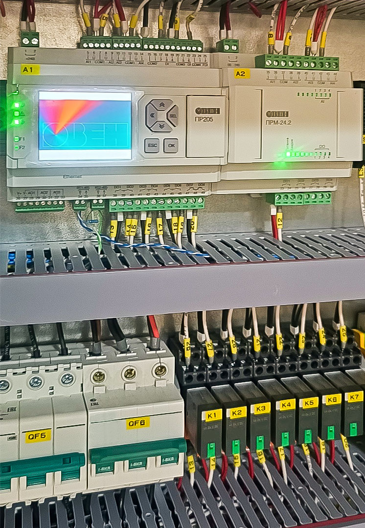

    В качестве главного устройства управления был выбран многофункциональный контроллер ОВЕН ПР205 с модулем расширения ПРМ-2.
    Программируемое реле осуществляет контроль следующих параметров:
    • контроль температуры на различных этапах приготовления сусла – данные от восьми датчиков температуры ОВЕН ДТС105Л поступают на реле и модуль расширения (на каждый по 4 датчика);
    • управление набором и контролем уровня горячей и холодной воды по датчику уровня;
    • регулировка скорости насосов и мешалок с помощью шести преобразователей частоты ОВЕН ПЧВ1;
    • контроль температурных пауз при затирании и процесс кипячения.

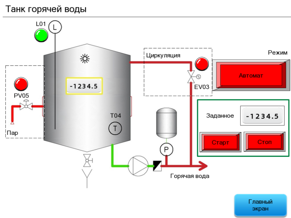

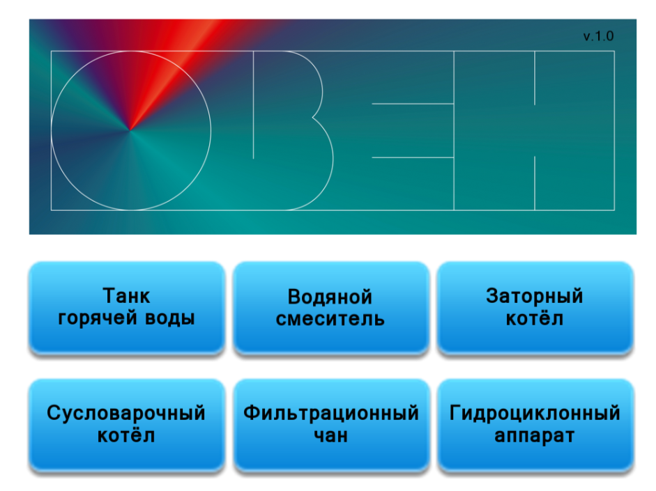

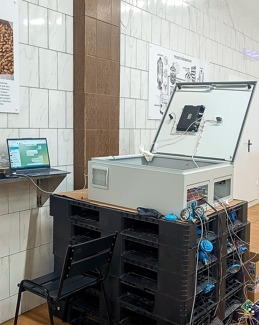

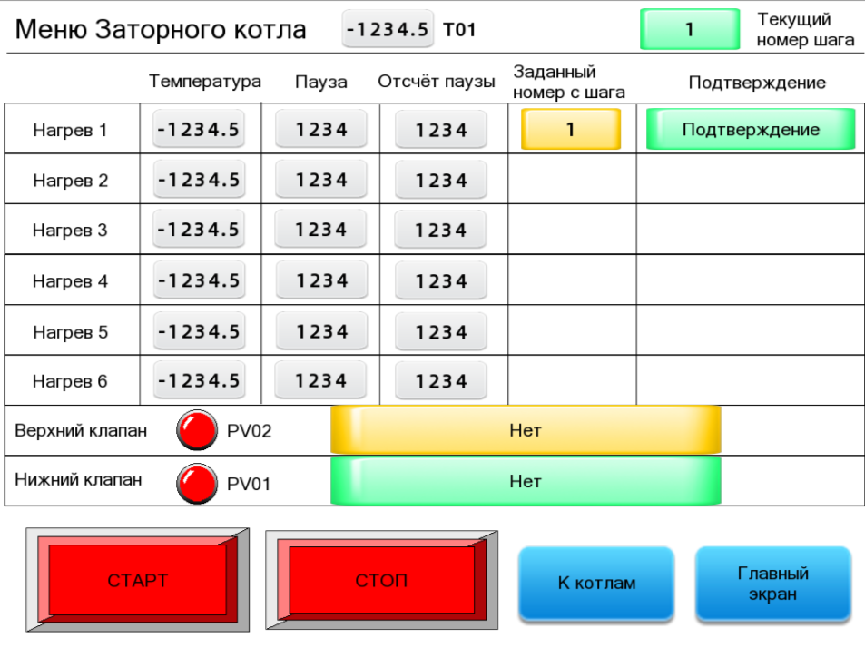

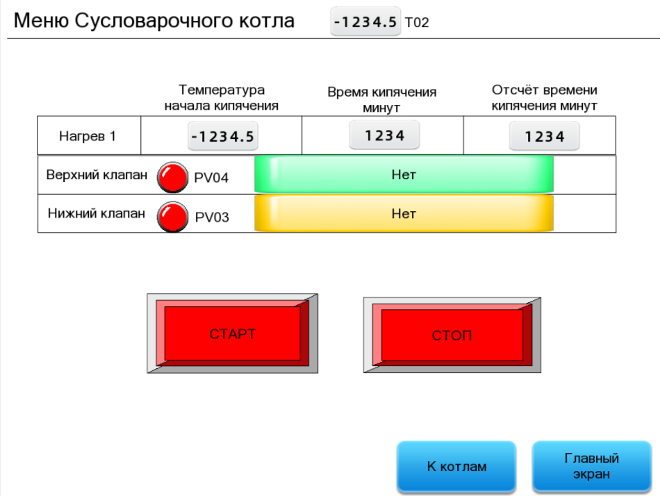

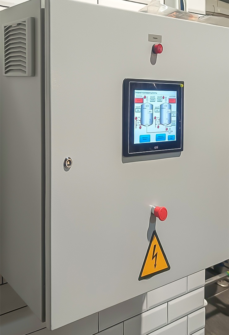

    Визуализация и управление технологическим процессом осуществляется с помощью панели оператора. Для объекта были специально разработаны мнемосхемы основных узлов пивоварни: танка горячей воды, водяного смесителя, заторного котла, сусловарочного котла, фильтрационного чана и гидроциклонного аппарата. Эскизы экранов согласованы с заказчиком. Для проверки алгоритмов работы был собран испытательный стенд, на котором были протестированы взаимодействие ПР205 с преобразователями частоты ПЧВ1, алгоритмы прямого и реверсивного управления мешалками, а также работа интерфейса оператора.
    В ходе проекта была полностью переработана программа управления в Owen Logic, выполнена настройка экрана панели оператора, подключены датчики температуры и расхода, настроены преобразователи частоты и скорректирована программа управления ПР205.
