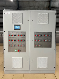

    Проект реализован на базе высокопроизводительного программируемого контроллера с широкими сетевыми возможностями ОВЕН ПЛК210 с модулями ввода-вывода ОВЕН: МВ210-101, МВ210-202, МУ210-403, МУ210-502. Контроллер координирует работу вентиляторов, тепловентиляторов и компрессорного оборудования.
    Температуру в помещении контролирует датчик влажности и температуры воздуха ОВЕН ПВТ110-Н4.А. Температуру в трубопроводе контролируют датчики ОВЕН ДТС405М с подвижным фланцем и выходным сигналом 4…20 мА.
    Вентиляторы запускаются с помощью частотных преобразователей, что позволяет избегать скачков тока при одновременном запуске большого количества оборудования.
    Управление смежными устройствами осуществляется по протоколу Modbus.
    Настройки, параметры и диагностика доступны для диспетчеризации на верхнем уровне SCADA. Это позволяет контролировать работу оборудования, мгновенно реагировать на аварии в режиме реального времени. Данные передаются на верхний уровень через сетевой коммутатор ОВЕН КСН210-5.
    Было реализовано 3 корпуса, подготовлено всего 13 шкафов управления.
