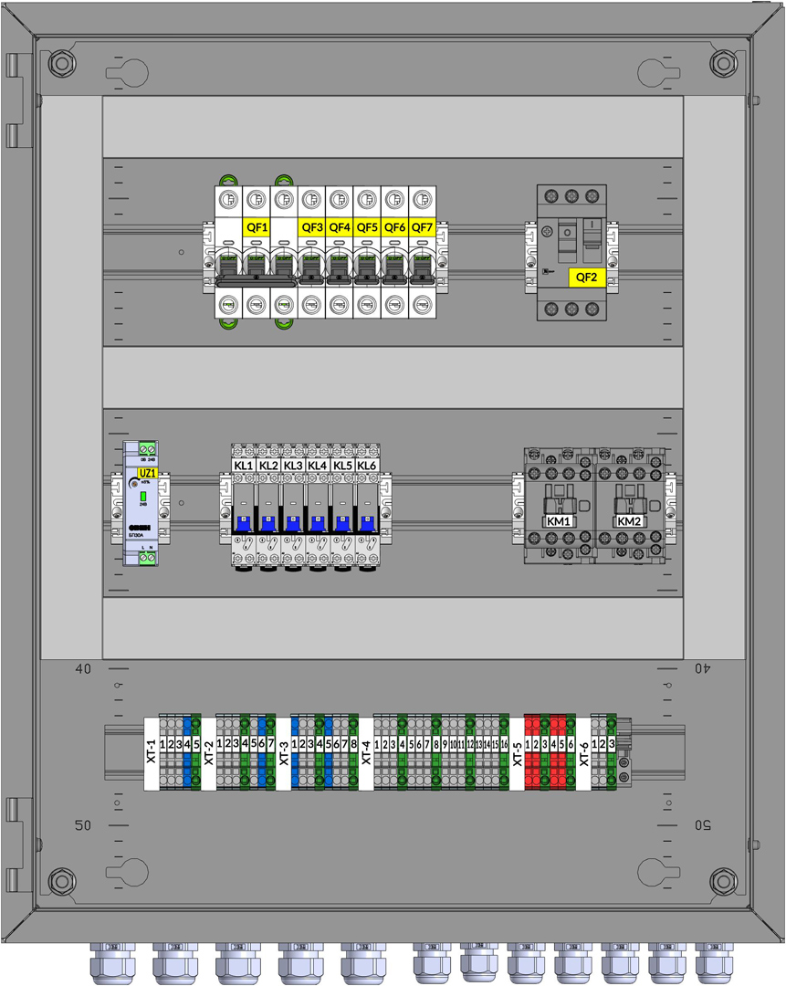

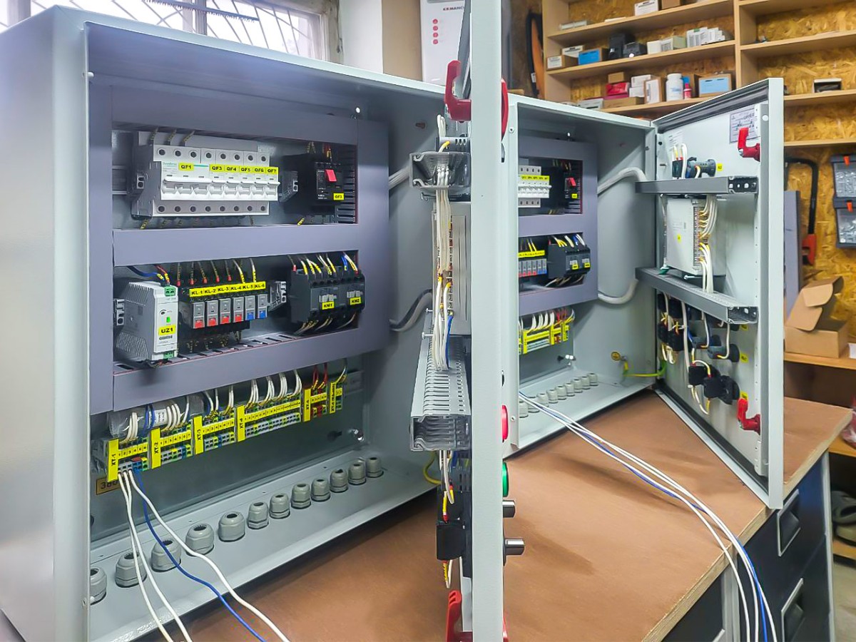

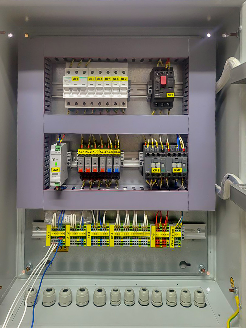

    Для решения задачи был разработан шкаф управления на базе регулятора ОВЕН ТРМ32 в щитовом исполнении с интерфейсом связи RS-485, в котором предусмотрены стандартные схемы подключения и защиты оборудования и реализованы все алгоритмы управления отоплением и ГВС.
    Контроллер ТРМ32 предназначен для применения в индивидуальных и центральных тепловых пунктах и котельных и оптимально подходит для данного проекта. Встроенный алгоритм ПИД-регулирования обеспечивает высокую точность поддержания температуры в высокодинамичных системах ГВС и отопления. Наличие интерфейса RS-485 предполагает возможность диспетчеризации.

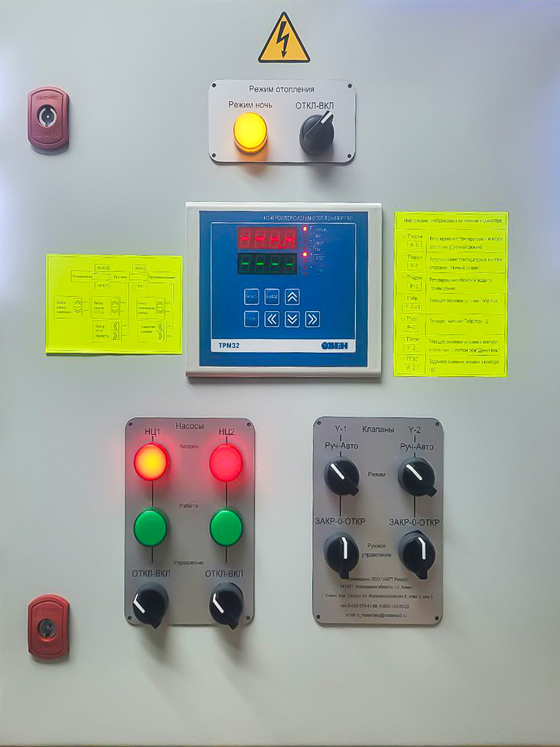

    Для индикации режимов работы и аварий на передней панели шкафа использована светосигнальная арматура MEYERTEC. Бесперебойное питание обеспечивает блок питания ОВЕН БП30Б.
    С помощью автоматики ШУ можно реализовать следующие режимы работы:
    • автоматический и ручной;
    • дневной и ночной.

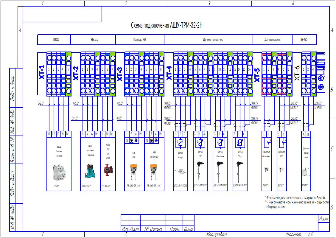

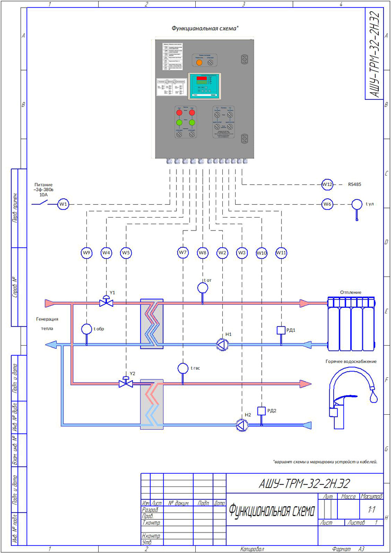

    Для реализации всех необходимых функций к шкафу управления достаточно подключить датчики и оборудование:
    • датчик температуры среды ОВЕН ДТС145 – 3 шт.;
    • датчик температуры наружного воздуха ОВЕН ДТС3125 для погодозависимого регулирования температуры в контуре отопления и поддержания заданной температуры в контуре ГВС независимо от водоразбора – 1 шт.;
    • реле давления (для защиты насосов от сухого хода) – 2 шт.;
    • клапан регулирующий системы отопления;
    • клапан регулирующий системы ГВС;
    • циркуляционный насос системы отопления;
    • циркуляционный насос системы ГВС.
    Такая комплектация шкафа обеспечивает выполнение базовых задач автоматизации ИТП.
