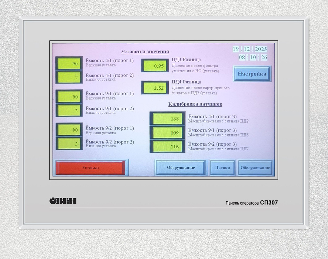

    Требовалось автоматизировать новую систему водоочистки скважинной воды с расширенным мониторингом технологических параметров, удобной настройкой уставок и сервисных режимов, а также корректной интеграцией с оборудованием по RS-485, включая устройства с нетипичным обменом. Отдельным требованием была подготовка данных для диспетчеризации.

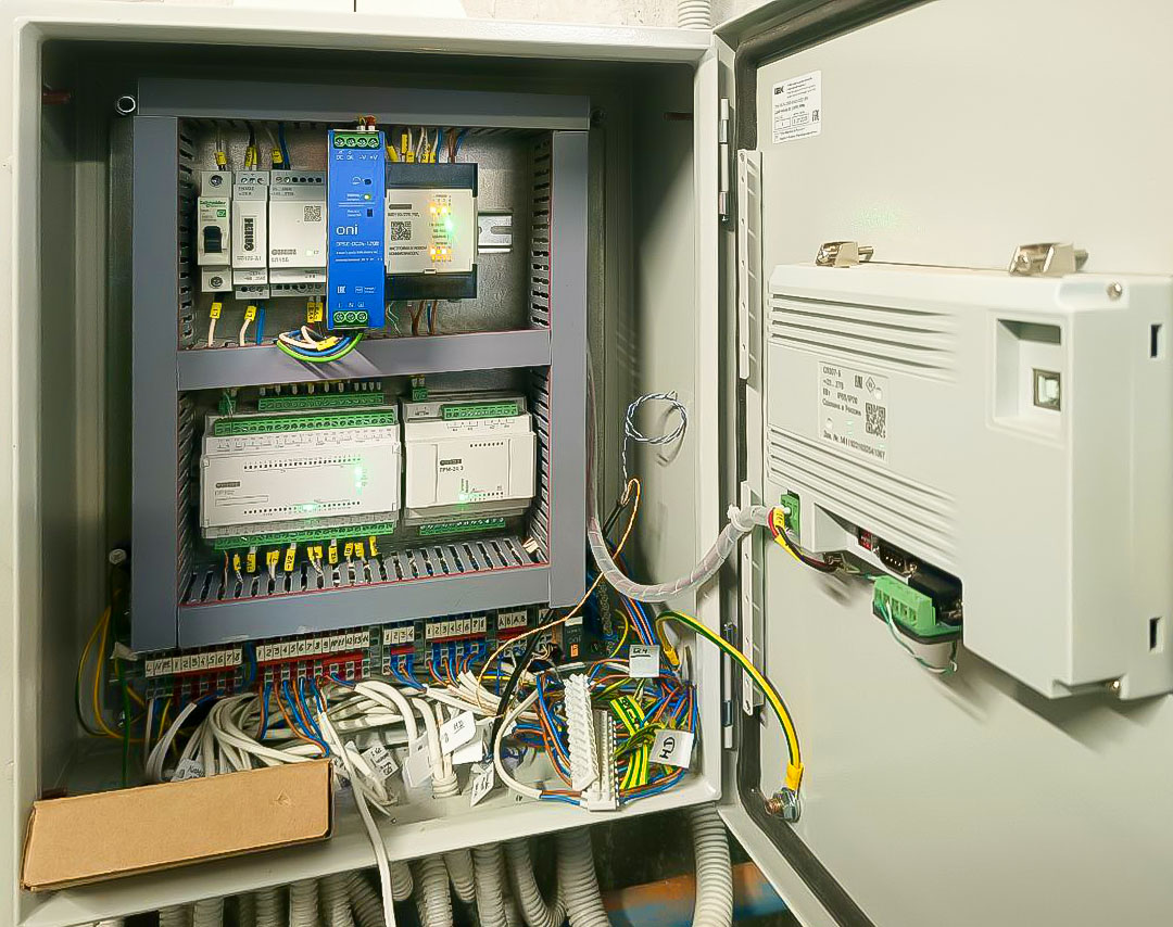

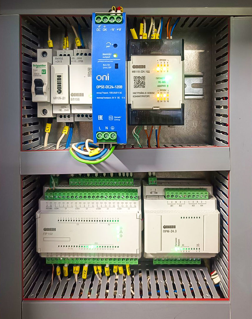

    Система управления выполнена на базе программируемого реле ОВЕН ПР102 с выводом информации на панель оператора ОВЕН СП307-Б.
    ПР102 обеспечивает логику управления агрегатами водоподготовки и насосной станции, обработку сигналов датчиков и исполнительных механизмов, модуль дискретного ввода МВ110-16Д – сбор данных с датчиков и оборудования системы, СП307-Б – визуализацию параметров, состояния узлов и сервисные функции для эксплуатации.

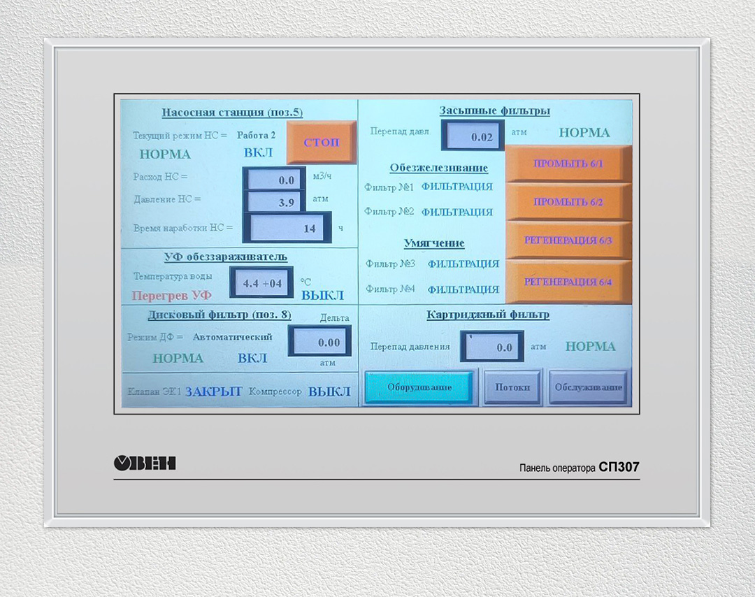

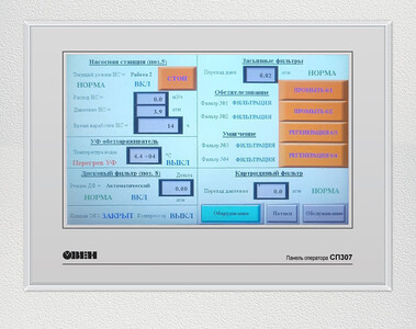

    Вода проходит несколько этапов очистки через четыре установленных в системе фильтра. Первые два фильтра необходимы для обезжелезивания, следующие два – для умягчения воды и избавления ее от солей жесткости. Дополнительную степень очистки обеспечивает картриджный и дисковый фильтры и ультрафиолетовый обеззараживатель.
    Насосная станция подает воду, которая попадает в резервуары через систему фильтрации. Сигналы о состоянии фильтров, компрессора, а также о расходе воды поступают на модуль дискретного ввода МВ110-16Д и передаются на управляющее реле.

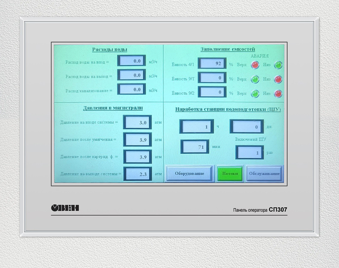

    Программируемое реле контролирует работу измерительных каналов уровня, давления и расхода.
    Для контроля уровня воды в трех резервуарах используются гидрометрические преобразователи давления ОВЕН ПД100И-167.
    Для питания автоматики применяется блок питания БП15Б, для питания датчиков – БП12Б-24.

    Также в ходе работ была выявлена причина нестабильности показаний, связанная с воздушной пробкой, после устранения которой калибровка датчика уровня стабилизировалась. Для дополнительных задач дозирования реагента использован параллельный сигнал расходомера через модуль дискретного ввода-вывода МВ110-16Д с формированием управляющего сигнала ПР102 на исполнительный канал дозирования.
