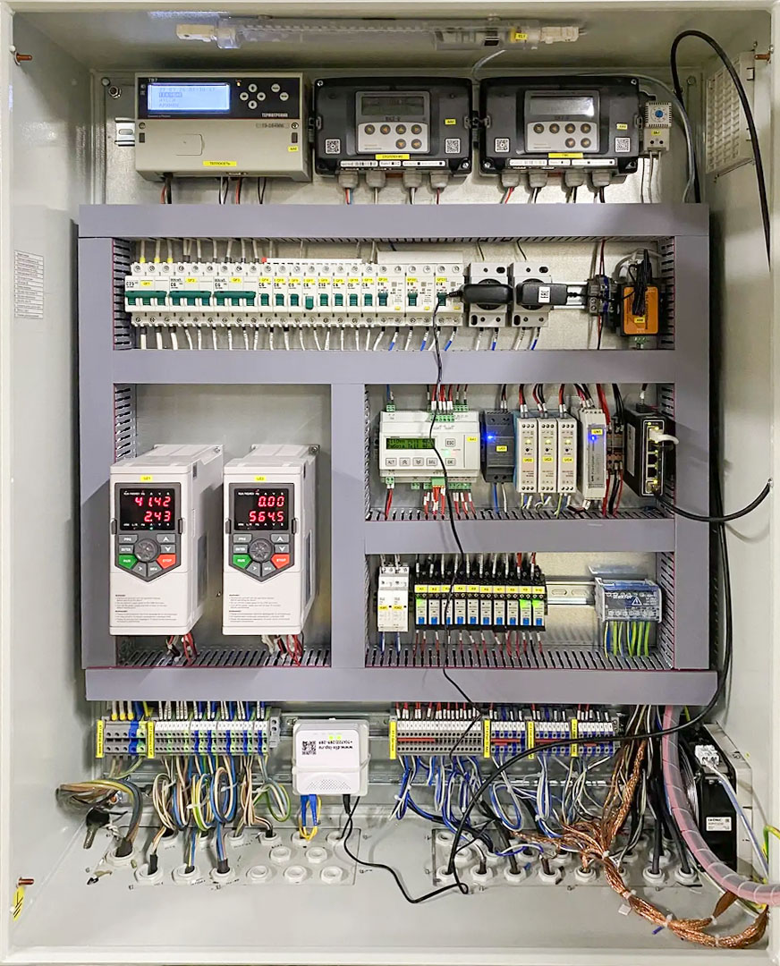

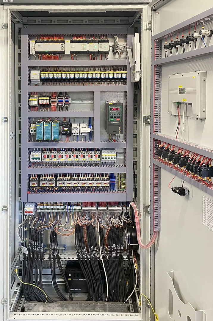

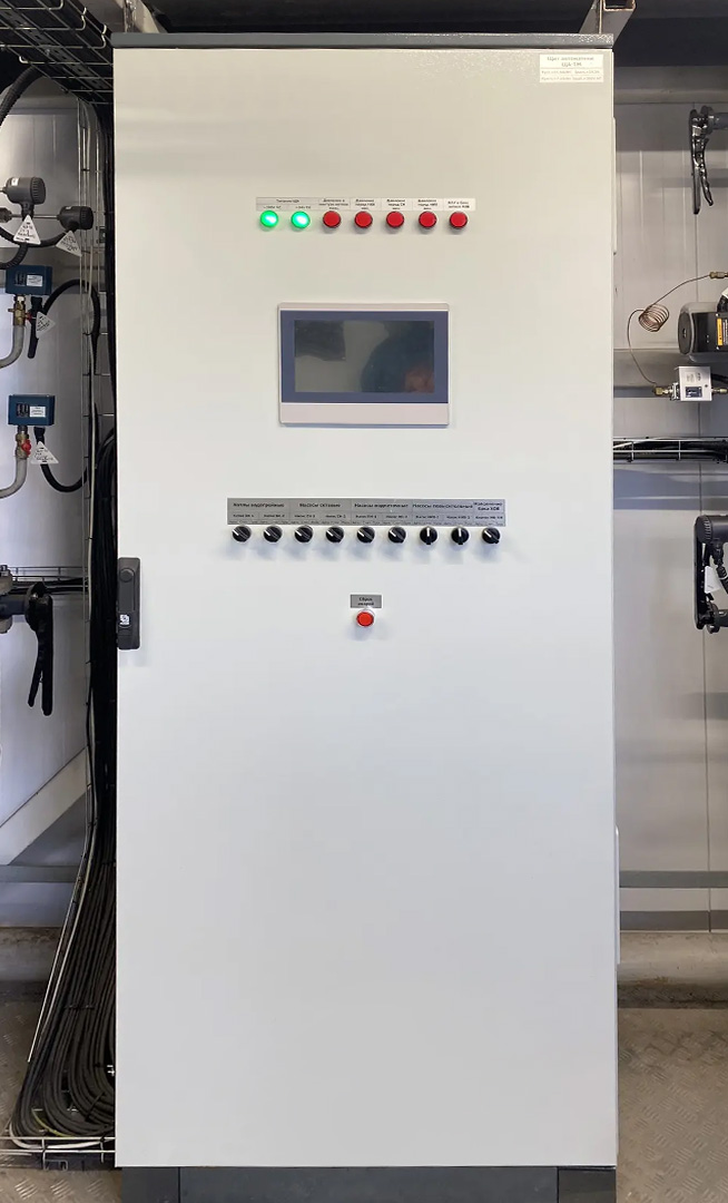

    Компания «Рубикон-ТТ» изготовила два шкафа управления — для котельной и индивидуального теплового пункта.
    Шкаф управления котельной построен на базе программируемого логического контроллера ОВЕН ПЛК110-60 [М02], модулей дискретного и аналогового ввода (МВ110-32ДН и МВ110-8АС). Он реализует каскадное управление двумя водогрейными котлами суммарной мощностью 800 кВт, насосным оборудованием и регулирующими клапанами. Измерение температуры наружного воздуха осуществляется с помощью датчика ДТС125М, температуры теплоносителя в трубопроводе – ДТС145М. Преобразователи частоты обеспечивают плавное регулирование скорости насосов. Для визуализации работы котельной используется панель оператора.

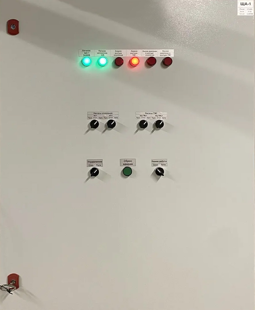

    В шкафу управления ИТП установлен специализированный контроллер ОВЕН ТРМ1032 со встроенными алгоритмами для автоматизации контуров отопления и горячего водоснабжения. Получая данные от датчиков наружной температуры ОВЕН ДТС125Л и температуры теплоносителя ОВЕН ДТС035, прибор обеспечивает погодозависимое регулирование и автоматическое управление исполнительными механизмами — циркуляционными насосами и двухходовыми клапанами с электроприводами.
    Для связи между шкафами управления и взаимного преобразования протоколов Modbus RTU и Modbus TCP по интерфейсам связи RS-485 и Ethernet используется преобразователь МКОН.
