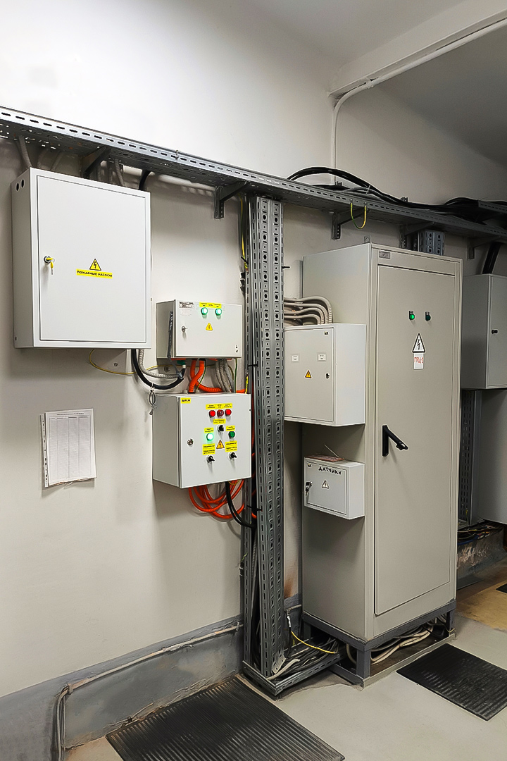

    Необходимо было модернизировать систему управления ВЗУ: реконструировать шкафы управления глубинными насосами, реализовать управление сетевыми насосами с частотным регулированием, автоматизировать контроль уровня в накопительной ёмкости чистой воды для повышения энергоэффективности работы ВЗУ, надёжности и защиты от нештатных ситуаций.

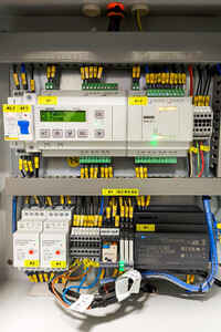

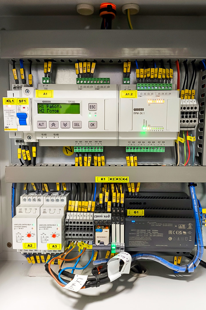

    Для глубинных насосов были разработаны два шкафа управления на базе программируемого реле с дисплеем ОВЕН ПР200 и модулей расширения входов-выходов ОВЕН ПРМ. Они контролируют включение, отключение и чередование насосов для наполнения накопительной емкости, а также обеспечивают защиту от сухого хода.

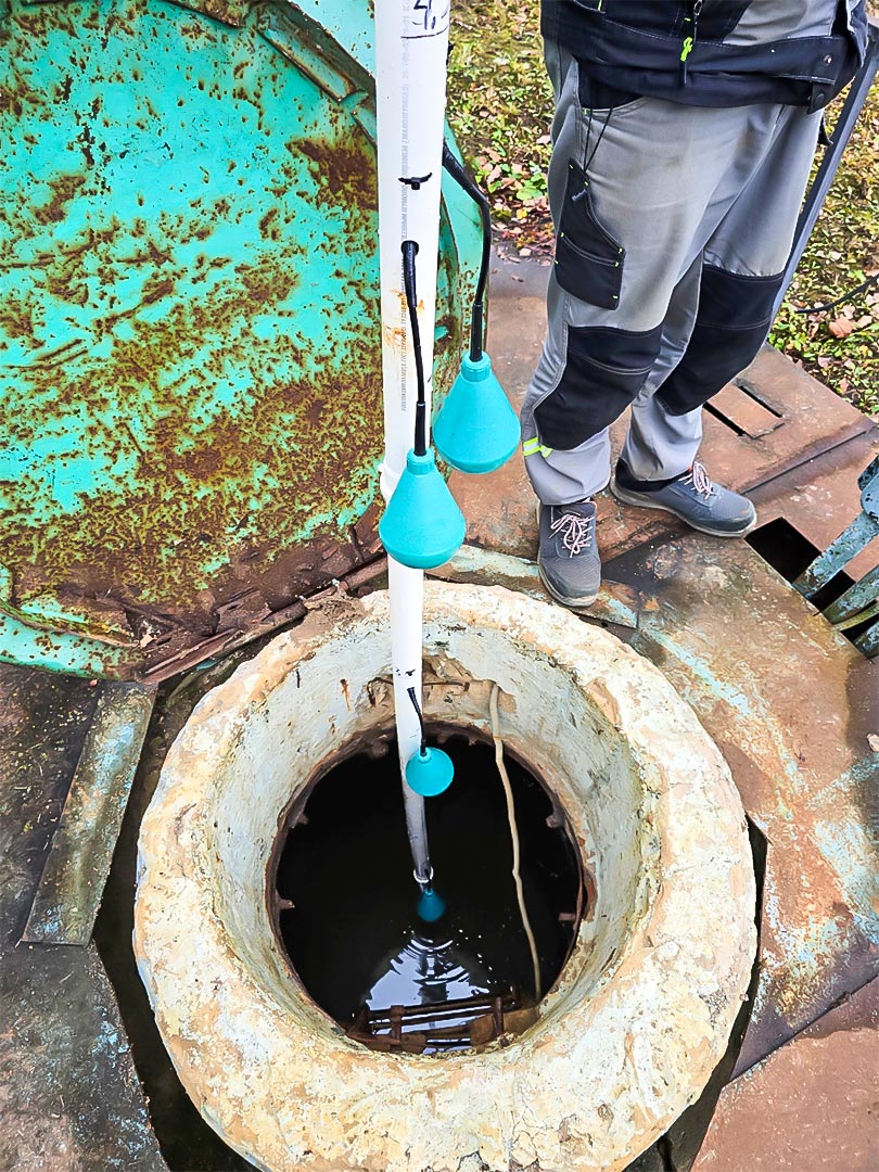

    Контроль уровня в накопительной ёмкости с чистой водой реализован с помощью поплавковых датчиков ОВЕН ПСУ.

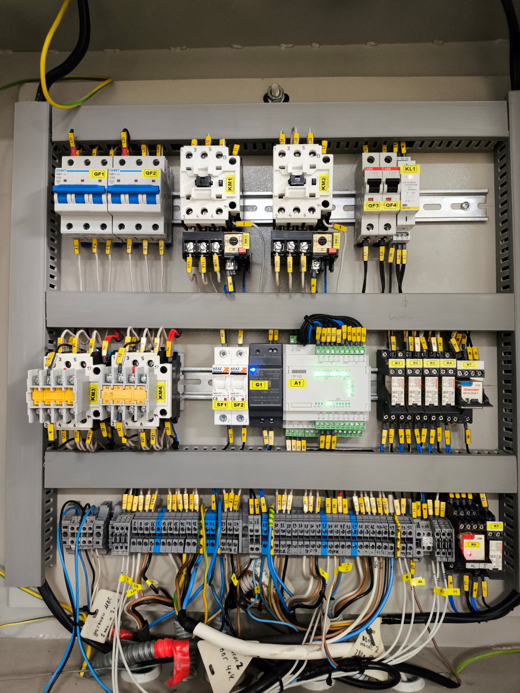

    Для управления сетевыми насосами были собраны шкафы на базе программируемого реле ОВЕН ПР100. Для плавного пуска и продления срока службы насосов используются преобразователи частоты. Реле также контролирует состояние фильтров, своевременно оповещая о необходимости обслуживания.
    Проведённые работы позволили существенно оптимизировать энергопотребление ВЗУ и увеличить ресурс службы оборудования. Была повышена общая надёжность системы водоснабжения, реализована защита от сухого хода, перегрузок и других аварийных ситуаций.
