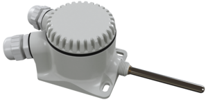

    ДТС предназначены для измерения температуры окружающего воздуха в автоматизированных системах вентиляции, отопления и кондиционировании воздуха. Конструкция датчика позволяет устанавливать его на стене или другой поверхности при помощи шурупов, винтов и т.д.

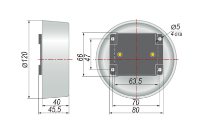

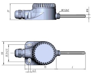

    Конструктивное исполнение коммутационных головок для ДТС термосопротивления для измерения температуры воздуха
    ДТС125Л – пластмассовая ДТС125М.И – пластмассовая ДТС125М.RS ДТС3005
    ДТС125Л конструктивное исполнение ДТС125М.И конструктивное исполнение ДТС3005 конструктивное исполнение
    Кабельный ввод М16×1,5
    Кабельный ввод М16×1,5 Кабельный ввод М16×1,5
    Диаметр подключаемого кабеля до 8 мм Диаметр подключаемого кабеля до 6 мм Диаметр подключаемого кабеля до 6 мм –
