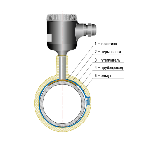

    При монтаже ДТС325М на трубопровод необходимо соблюдать следующие условия:
    1. Плотно прижать пластину (1) к трубопроводу (4) с помощью хомута (5).
    2. Для обеспечения эффективного теплового контакта пластины (1) и трубопровода (4) применить термопасту (2).
    3. Арматуру датчика по всей длине укрыть теплоизоляционным материалом (3) для труб.
