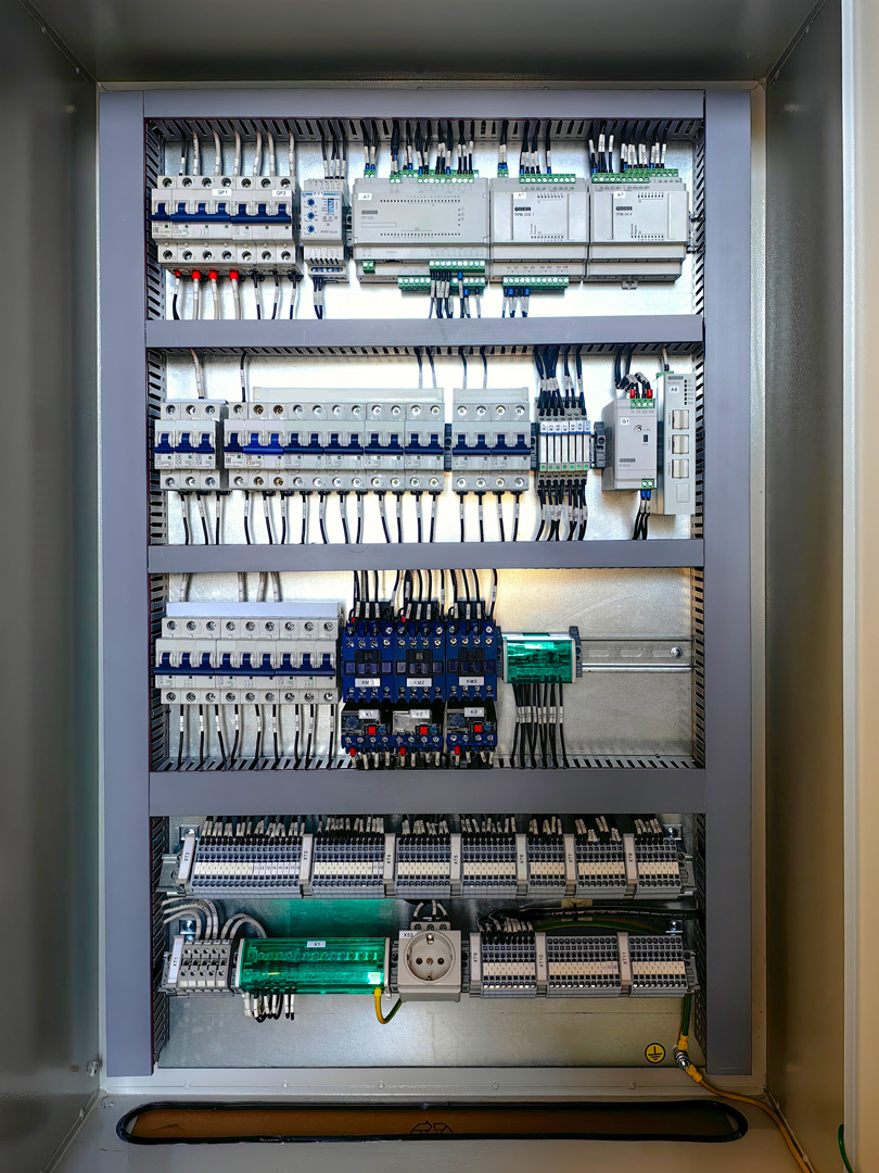

    В качестве основного управляющего устройства используется программируемое реле с Ethernet ПР103. Оно полностью контролирует процесс приема, хранения и выдачи топлива при автозаправке.

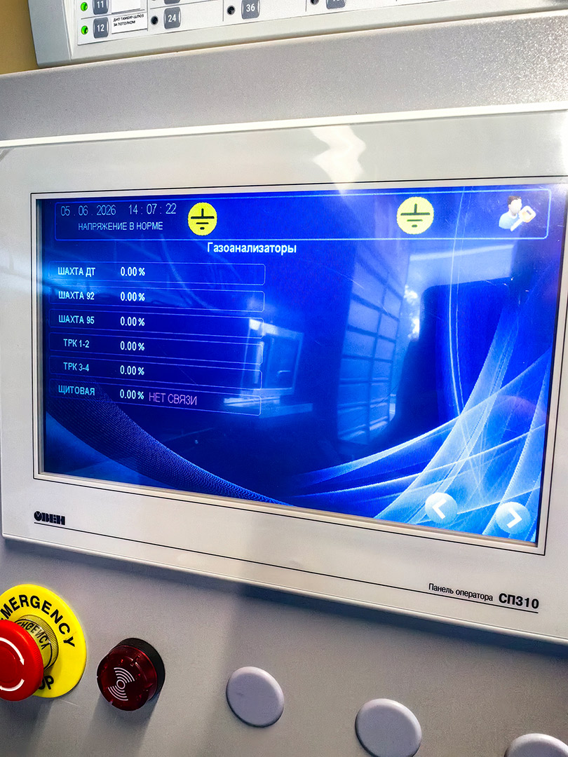

    ПР103 отслеживает параметры электропитания, состояние уровня в топливных резервуарах по показаниям датчиков уровня топлива, давления и загазованности. На основании получаемых данных автоматически формируются предупреждения и аварийные сигналы, а при возникновении опасных ситуаций выполняется отключение технологического оборудования, задействованного в приеме и выдаче топлива. При этом сбор данных с датчиков уровня, давления, загазованности не прекращается.

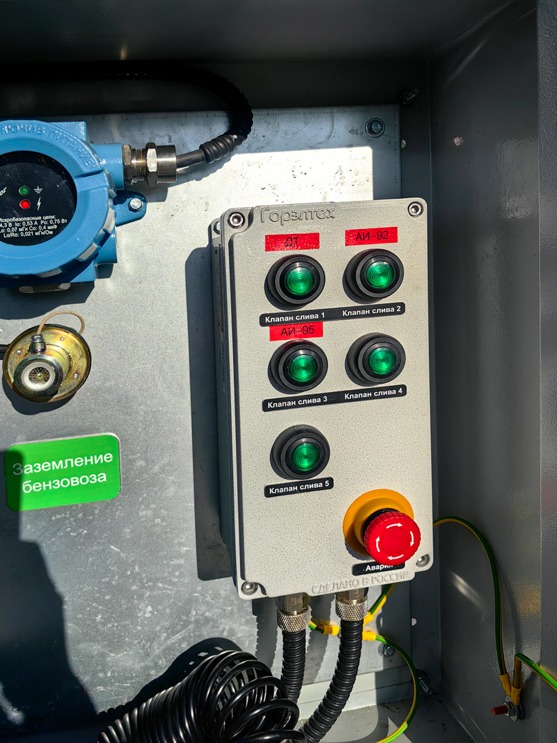

    • контролирует наличие заземления автоцистерны и блокирует прием топлива при его отсутствии;

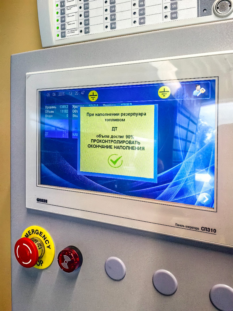

    При достижении установленного уровня наполнения резервуара прием топлива автоматически прекращается.
    Для повышения безопасности исключается одновременный прием топлива в несколько резервуаров, а также блокируется выдача топлива из резервуара во время его заполнения.

    Система также обеспечивает светозвуковую сигнализацию при наполнении резервуаров, обнаружении загазованности, отклонении давления в межстенном пространстве резервуаров и трубопроводов, а также при возникновении аварийных ситуаций.
    Для изменения настроек и визуализации состояния системы используется сенсорная панель СП310. На панели отображается журнал событий с историей работы оборудования, а предусмотрена возможность настройки количества резервуаров, насосов, датчиков уровня топлива, давления и загазованности. Это позволяет адаптировать систему под конкретную конфигурацию АЗС и контролировать работу оборудования в режиме реального времени.

    Используя программируемые устройства, удалось сократить габариты шкафа управления втрое, что существенно экономит место в электрощитовой. Повысились функциональные возможности.
    Светоиндикаторый и кнопочный интерфейс заменен на дружелюбный интерфейс панели СП310 с дисплеем 10". Вместо «загадочных» лампочек используются ситуативные всплывающие сообщения с рекомендуемыми действиями в конкретной ситуации.
