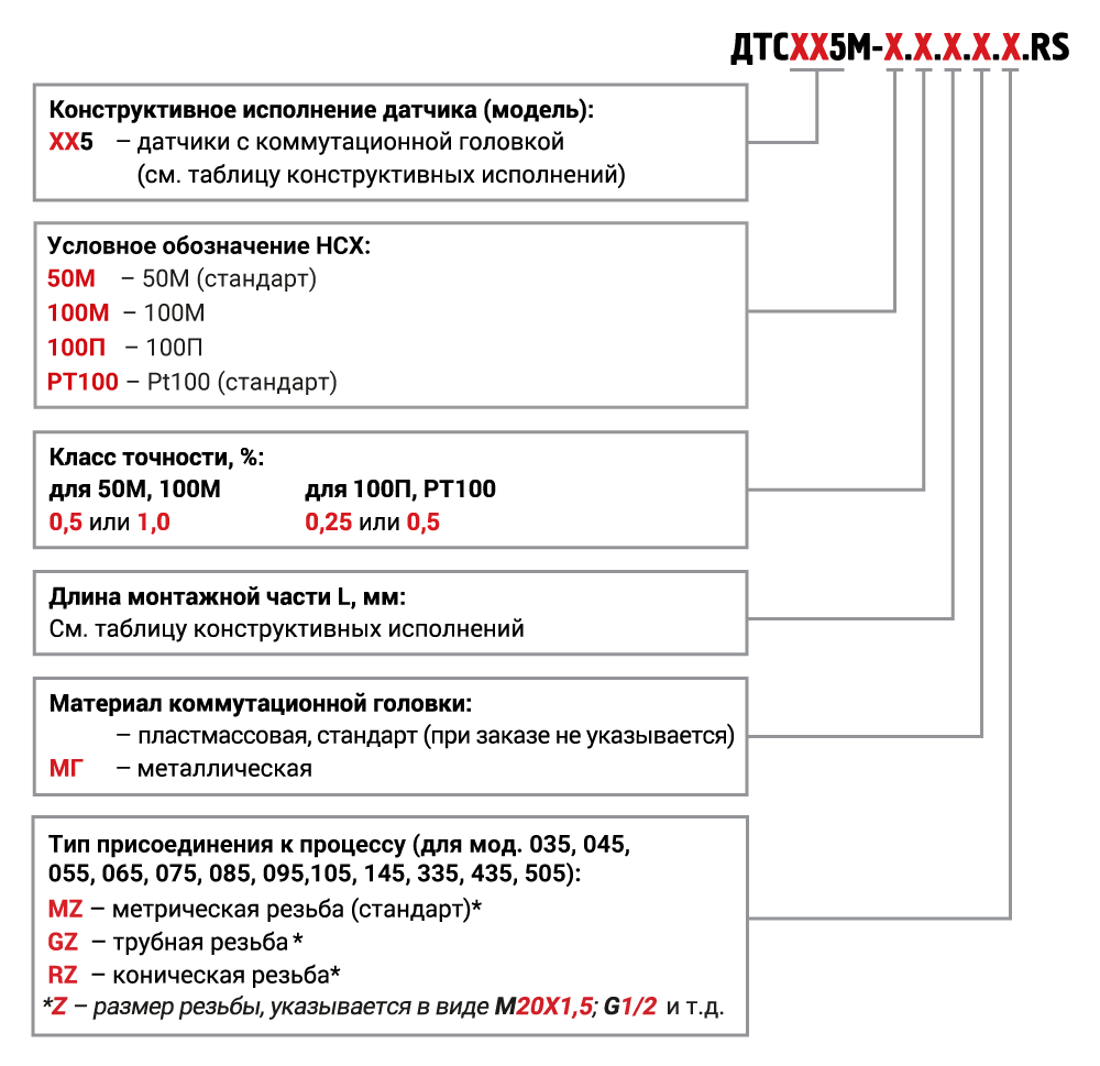

    ДТСХX5M-Х.Х.Х.ХХ.RS

    Номинальная статическая характеристика (НСХ):
    50М
    100М
    100П
    РТ100
    Класс точности, %
    0,5
    для 50M, 100М
    1,0
    для 50M, 100М
    0,25
    для 100П, РТ100
    0,5
    для 100П, РТ100
    Длина монтажной части L, мм
    50
    60
    80
    100
    120
    140
    150
    160
    180
    200
    250
    300
    320
    400
    450
    500
    630
    800
    900
    1000
    1250
    1500
    1600
    1800
    2000
    Материал коммутационной головки
    Пластмассовая-стандарт
    МГ
    Металлическая
    Тип резьбы на штуцере
    для 015, 025, 515, 405
    .G1/2
    Модификации ДТС125М.RS
    ДТС125М-Х.1,0.Х.RS
    Индивидуальный заказ
    50М
    100М
    100П
    РТ100
    60
    80
    100
    Пример обозначения при заказе: ДТС045М-100М.0,5.120.МГ.RS
    Это означает, что к изготовлению и поставке подлежит термометр сопротивления медный 100М, модель конструктивного исполнения 045, класс точности 0,5 %, с длиной монтажной части 120 мм, металлической коммутационной головкой, со встроенным нормирующим преобразователем RS-485, диапазоном преобразования температур: -50…+180 °С.
    Пример обозначения при заказе: ДТС035М-РТ100.0,25.120.RS
    Это означает, что к изготовлению и поставке подлежит термометр сопротивления платиновый РТ100, модель конструктивного исполнения 035, класс точности 0,25 %, с длиной монтажной части 120 мм, пластиковой коммутационной головкой, со встроенным нормирующим преобразователем RS-485, диапазоном преобразования температур: -50…+300 °С.
    Для обозначения при заказе используется стандартная маркировка для производимых компанией ОВЕН датчиков температуры со следующими отличиями:
    • после обозначения конструктивного исполнения (модели) датчика указывается заглавная буква «М», указывающая на то, что датчик выполнен с увеличенной коммутационной головкой под нормирующий преобразователь;
    • в конце маркировки, перед диапазоном преобразования, через точку приписывается заглавная буква «RS», обозначающая наличие встроенного в головку датчика нормирующего преобразователя с выходным сигналом RS-485.
