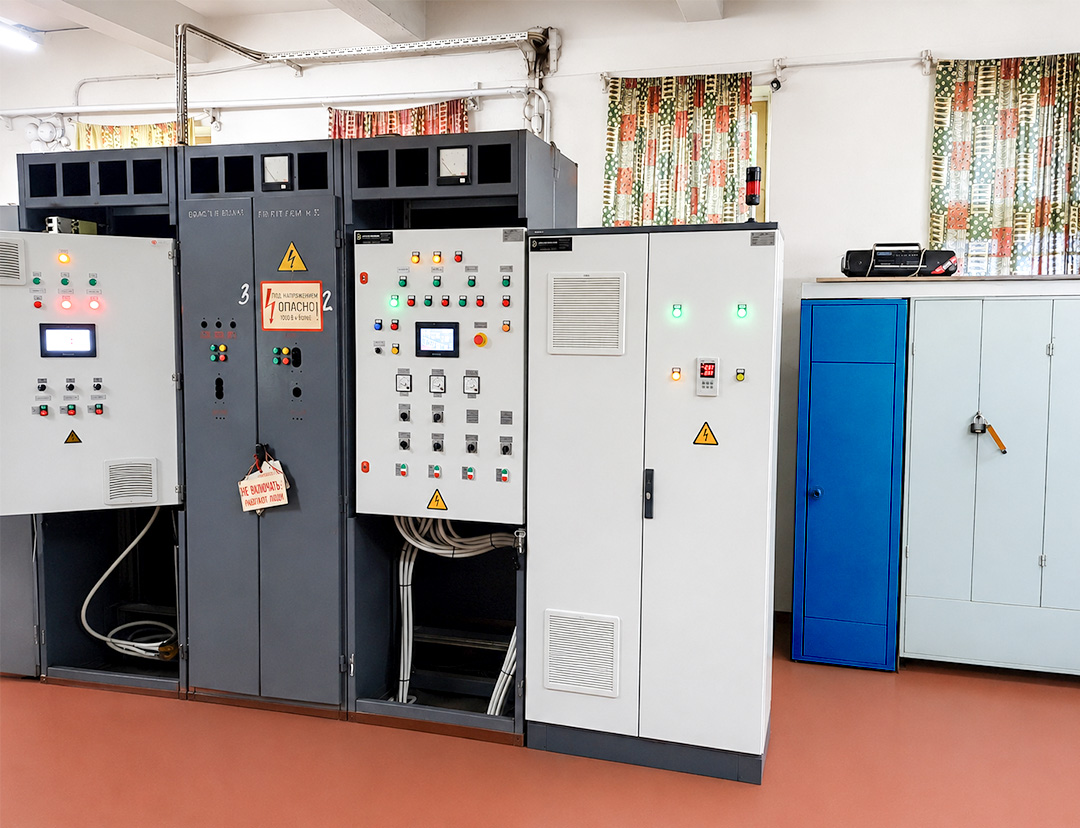

    В рамках задачи необходимо было модернизировать систему электроснабжения и управления насосной станции технической воды «Исеть» производительностью 200 м³/ч.
    Важно было обеспечить локальное управление насосами и стабильную подачу технической воды из открытого водоема для производственных и противопожарных нужд предприятия.

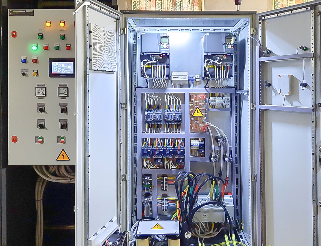

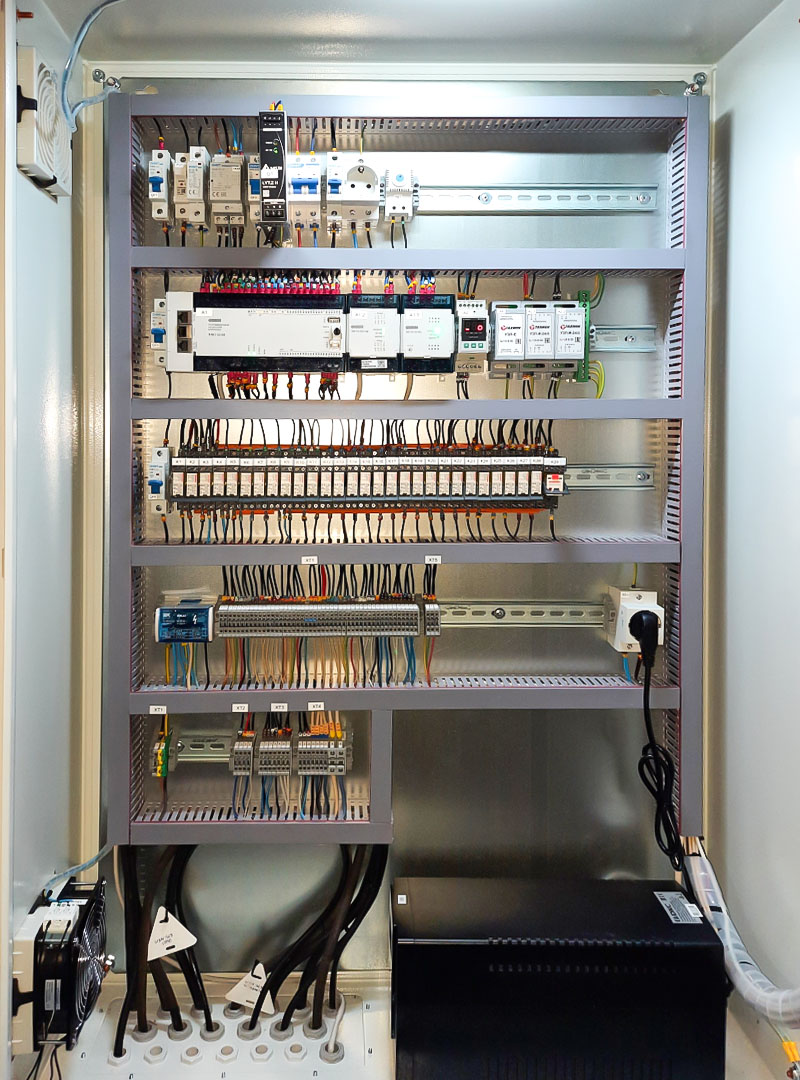

    Старая пусковая аппаратура была демонтирована. Произвели монтаж новых силовых шкафов с обновленным оборудованием. Установлены шкафы управления (ШУ) на базе программируемого контроллера ОВЕН ПЛК110-60 с модулями аналогового ввода ОВЕН MB110-8АС и дискретного ввода ОВЕН МВ110-16Д.

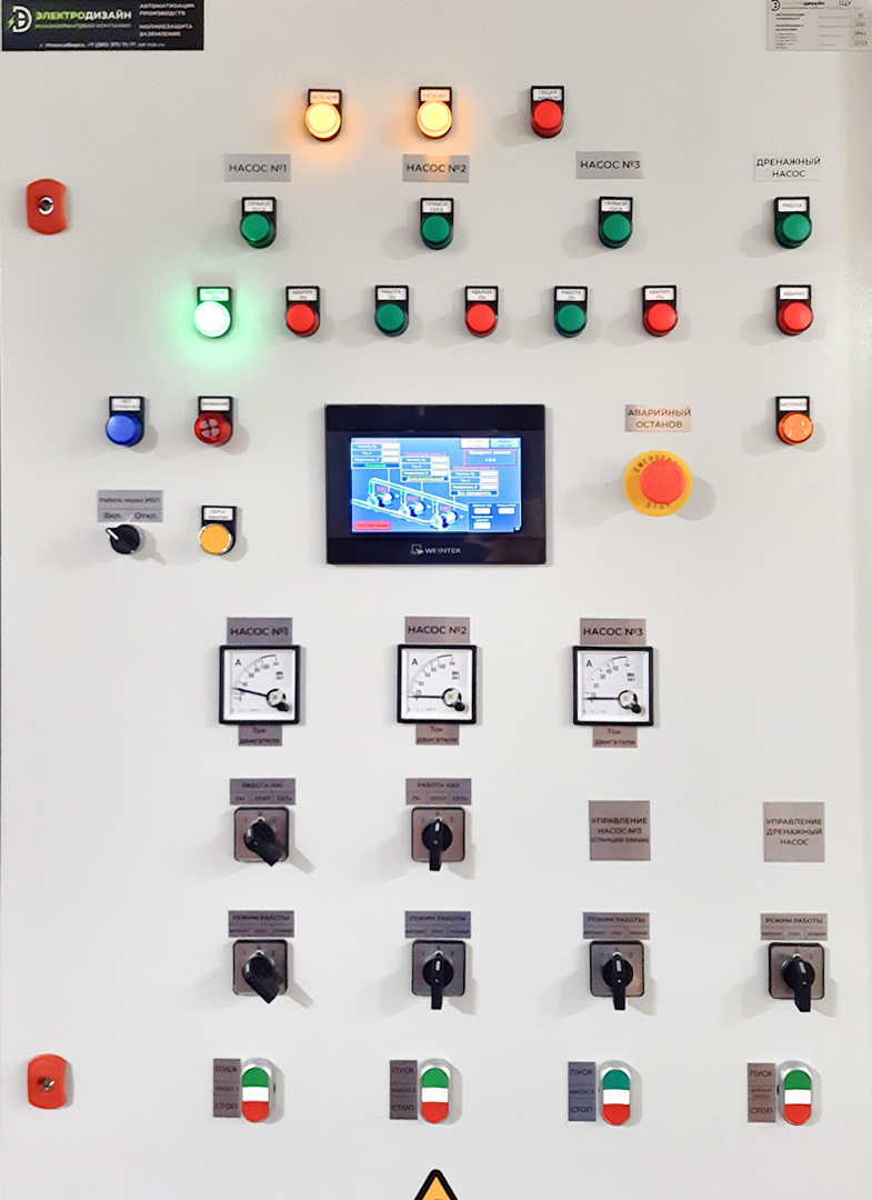

    Контроллер управляет насосной станцией технической воды, в состав которой входят три насосных агрегата – основной, дополнительный и резервный, а также дренажный насос. Управление насосами осуществляется с помощью частотного преобразователя.
    Работа насосов организована с возможностью гибкого выбора приоритета. Оператор удаленно задает очередность включения агрегатов: любой из насосов может работать как основной, дополнительный или резервный. В штатном режиме работает один насос, а при недостаточной производительности автоматически подключаются второй и третий насосы в соответствии с выбранным приоритетом.
    Модули ввода получают сигналы от трех датчиков давления ОВЕН ПД100, установленных в трубопроводах.
    Для контроля уровня воды в гидробаке, предназначенном для противопожарных нужд, размещен кондуктометрический датчик ОВЕН ДС.ПВТ.

    Для диспетчеризации и визуализации параметров и состояний, просмотра аварий и управления оборудованием насосной станции организовано автоматизированное рабочее место оператора на базе Simple SCADA.
    Выполнена полная модернизация электроснабжения и автоматизации станции. Обеспечена надежная автоматическая подача технической воды с Нижне-Исетского пруда для технологических нужд и противопожарного водовода. Организовано локальное управление и визуализация параметров.
    Обновление оборудования и внедрение современной автоматики сократило риск аварийных остановок и нештатных режимов, снизило эксплуатационные затраты и энергопотребление, а также повысило надежность станции.
