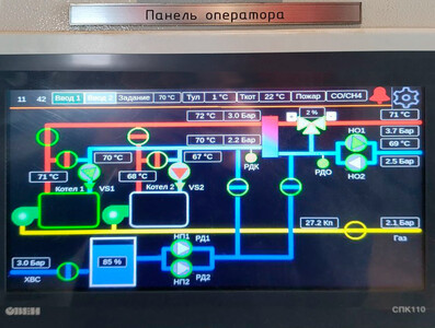

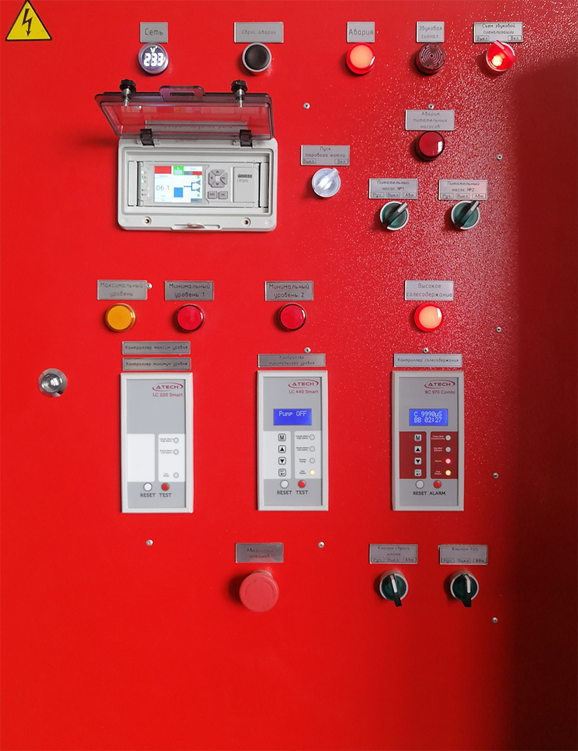

    В состав котельной входят два котла. Для каждого из них разработаны шкафы управления котлами на базе программируемых реле с графическим дисплеем и Ethernet ОВЕН ПР205 с модулями расширения входов-выходов ПРМ.

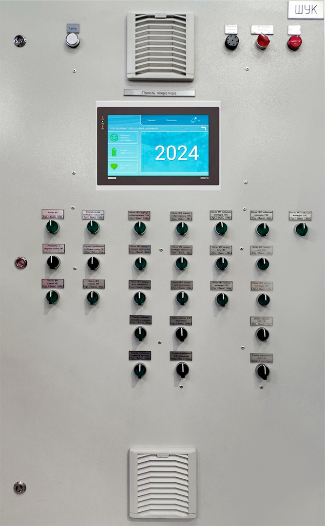

    Центральным узлом системы стал программируемый логический контроллер ОВЕН СПК110 с сенсорной панелью управления, который координирует работу всей котельной и обеспечивает передачу данных в облачный сервис OwenCloud для удаленного мониторинга.
    Сбор данных о давлении пара и температуре воды осуществляется с помощью датчиков ОВЕН ПД100 и ДТС, сигналы от которых обрабатываются модулями ввода-вывода серии Мх110.
    Для локального оперативного контроля и настройки параметров используется экран сенсорного панельного контроллера СПК110, на котором отображается мнемосхема объекта в реальном времени.
