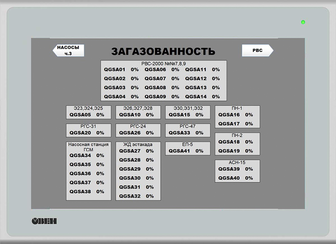

    Ключевые требования включали: двухпороговый контроль концентрации горючих газов, автоматическое управление вытяжной вентиляцией при превышении порогов, передачу сигналов в вышестоящую АСУ ТП и локальную индикацию состояния.

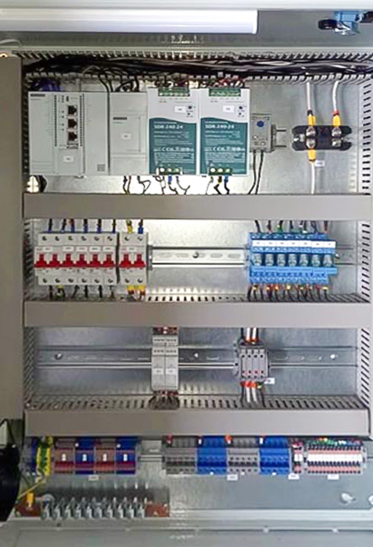

    В основу системы управления заложен высокопроизводительный программируемый логический контроллер ОВЕН ПЛК210-14-CS, который обрабатывает сигналы от подключенных газоанализаторов. При превышении пороговых значений концентрации газов контроллер автоматически включает световую и звуковую сигнализацию, а также запускает систему вентиляции. Также предусмотрена передача аварийных сигналов в вышестоящую АСУ ТП предприятия. Такое построение системы позволило обеспечить надежный контроль загазованности в круглосуточном режиме.

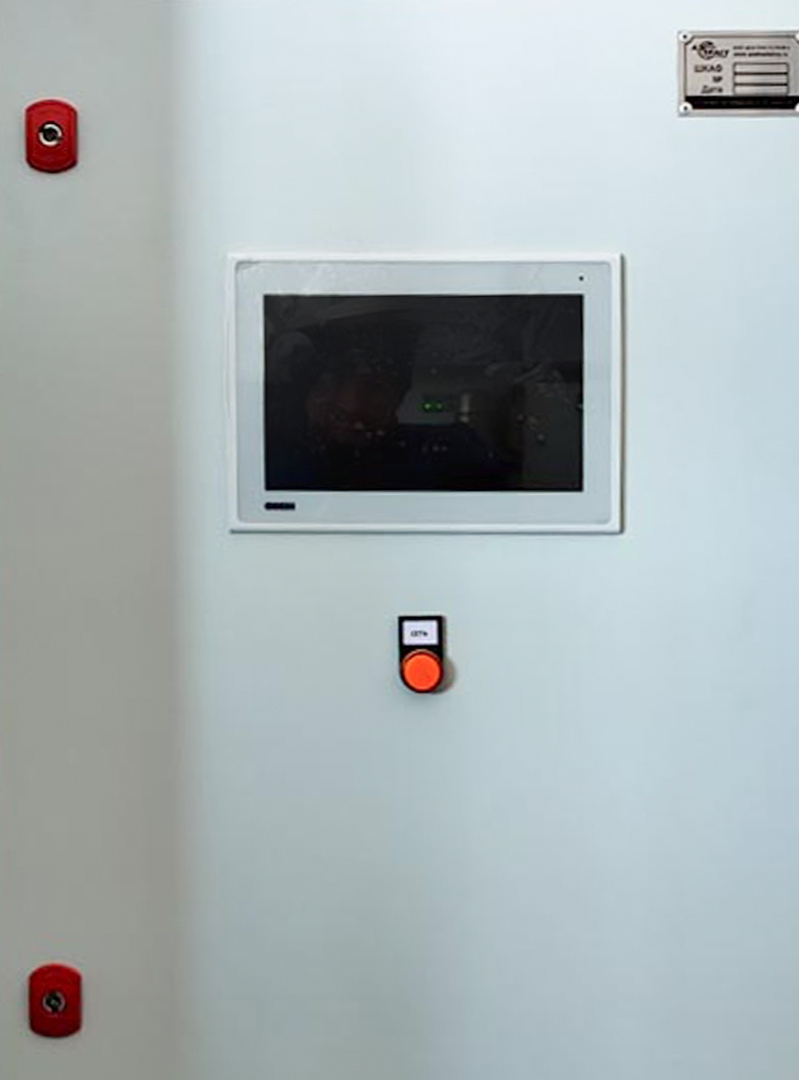

    Для визуализации параметров и контроля за процессом на двери шкафа управления установлена cенсорная панель оператора со встроенным веб-браузером ОВЕН ВП110. Электропитание всех компонентов обеспечивают блоки питания для ПЛК и ответственных применений ОВЕН БП60К.
