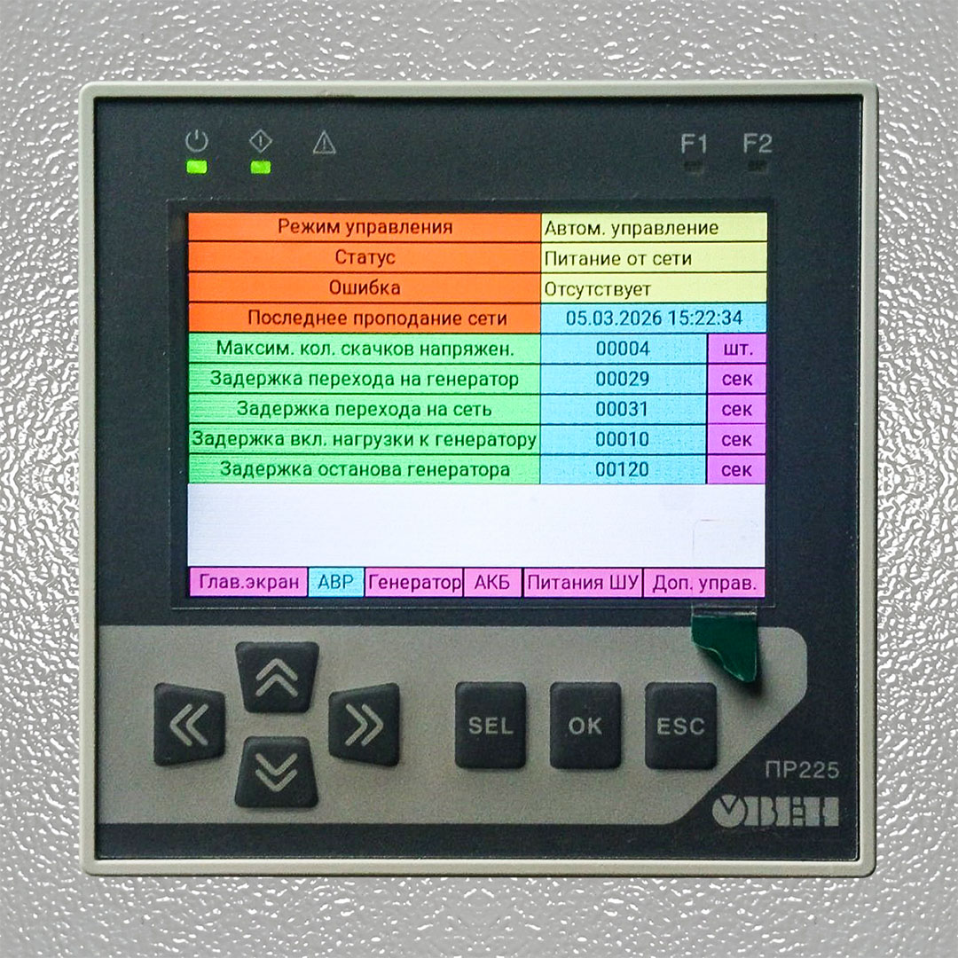

    • Визуализация параметров и возможность гибкой настройки задержек и режимов работы

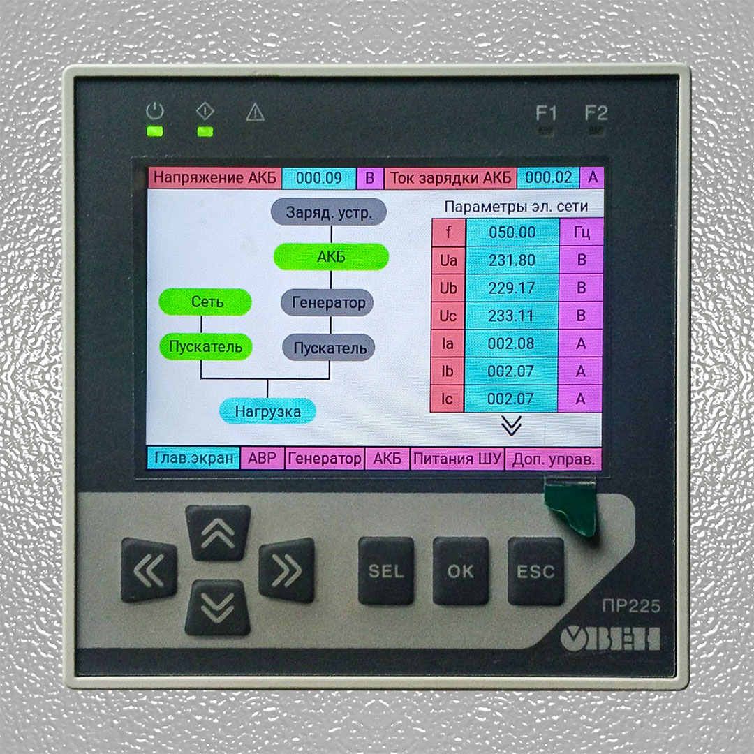

    В рамках проекта был разработан шкаф автоматического ввода резерва с управлением дизель-генератором на базе щитового программируемого реле с графическим дисплеем и Ethernet ОВЕН ПР225. Контроль параметров сети реализован с использованием модуля измерения параметров электрической сети ОВЕН МЭ110, данные с которого отображаются на графическом дисплее контроллера. Запуск генератора, переключение нагрузки и возврат на основной ввод выполняются по настраиваемым временным задержкам.

    В результате внедрения заказчик получил автоматизированную систему резервного электроснабжения, которая снижает риски простоев оборудования и повышает общую надежность энергоснабжения объекта. Обеспечен удобный контроль параметров сети, состояния генератора и аккумуляторов в режиме реального времени.
