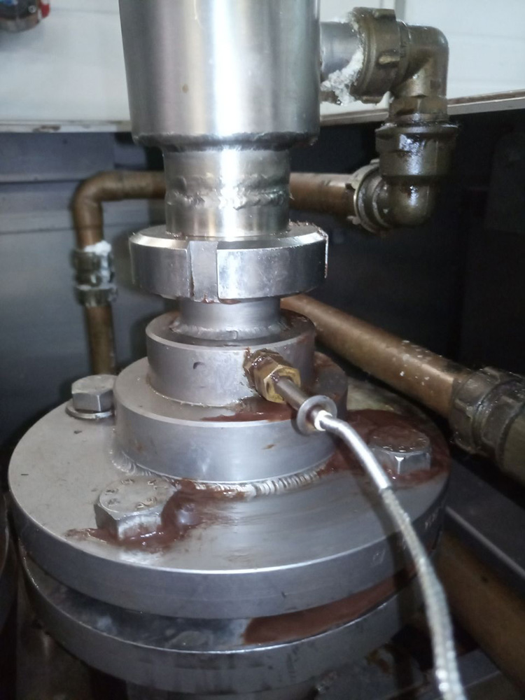

    Датчик температуры на колонне

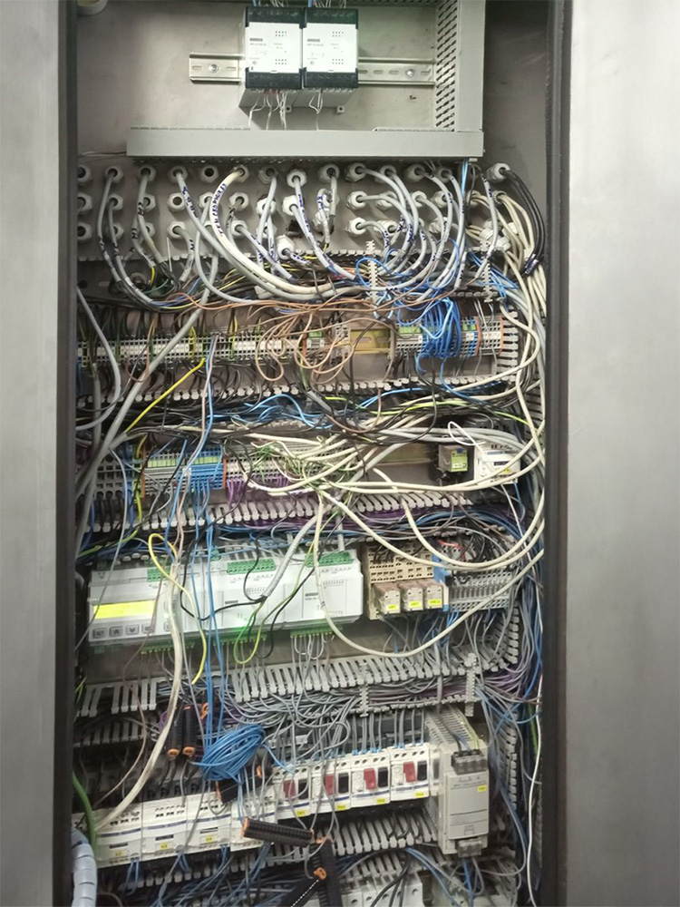

    На фабрике по производству кондитерских изделий у машины по темперированию шоколада Hacos IT500 вышла из строя панель управления. Из-за поломки стала невозможна настройка параметров технологического процесса. Купить аналог на рынке не удалось, резервных копий программного обеспечения не существовало.
    Перед партнером стояла задача восстановить работу машины в кратчайшие сроки, используя оборудование российского производства.

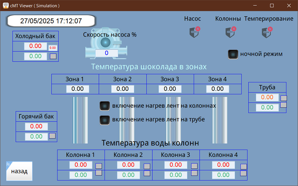

    Для восстановления работоспособности машины, управления всеми исполнительными механизмами (электродвигателями, водяными клапанами), настройки параметров технологического процесса партнером было выбрано программируемое реле с дисплеем ОВЕН ПР200 в сочетании с двумя модулями расширения дискретных входов-выходов ОВЕН ПРМ-24.1. Модификация программируемого реле ПР200-24.4.1 имеет 8 дискретных и 4 аналоговых входа, 8 дискретных и 2 аналоговых выхода и один интерфейс RS-485.

    Темперирующая машина, установленная на производстве, имеет четыре зоны. Перемещаясь по зонам, шоколадная масса охлаждается при непрерывном перемешивании, что обеспечивает переход какао-масла из неустойчивой формы в стабильную.
    Для подключения 13 датчиков температуры были применены два модуля аналогового ввода ОВЕН MB110-8A, объединенных по протоколу Modbus.
    Программируемое реле централизованно контролирует температуру нагрева и охлаждения шоколада в четырех зонах. Помимо этого, на экране ПР200 отображается скорость работы насоса и температура воды в колоннах.
    Благодаря применению ПР200 работоспособность машины по темперированию была полностью восстановлена и получила дополнительные возможности по управлению и визуализации технологического процесса. Модернизация была проведена с остановкой производства всего на два дня.
