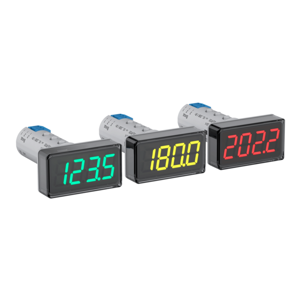

    Компактный индикатор ИТП-17 предназначен для измерения, отображения и регулирования параметров технологического процесса.
    Прибор оснащен универсальным аналоговым входом, к которому можно подключить все стандартные датчики температуры, давления, уровня, влажности, концентрации и расхода. Дискретный выход предназначен для ON/OFF-регулирования или аварийной сигнализации.
    При достижении измеряемым параметром критической величины встроенный выход активирует звуковую сигнализацию и индикатор на пульте диспетчера, а также автоматически блокирует работу оборудования до возвращения измеряемой величины в нормальный диапазон.
    Параметры отображаются на трехцветном дисплее зелёным, жёлтым или красным цветом, сигнализируя о состоянии: норма, предупреждение или авария. Цвет индикации меняется автоматически. Пользователь сам задает пороги для переключения цветов в зависимости от задачи.

    • Индикация измеренного значения на трёхцветном цифровом дисплее
    • Выход 200 мА, 42 В для сигнализации или управления
    • Настройка динамической цветовой индикации по заданным порогам
    • Режим статического отображения параметра: зелёный, жёлтый или красный цвет
    • Индикация аварии при неисправности датчика
    • Подключение через micro USB для настройки в Owen Configurator
    • Монтаж щитового прибора с помощью съемных винтовых клемм
