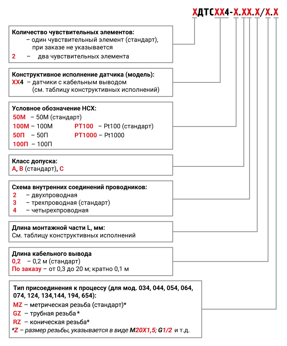

    Обозначение при заказе ДТСxx4
    Пример обозначения при заказе: ДТС054-50М.В3.60/1
    Это означает, что к изготовлению и поставке подлежит термопреобразователь сопротивления медный 50М, модель 054, класс допуска В, с трехпроводной схемой соединений, длиной монтажной части 60 мм, длиной кабельного вывода 1 м, диапазон измерения: -50…+150 °С.
    Пример обозначения при заказе: ДТС064-РТ100.В4.60/1.G1/2
    Это означает, что к изготовлению и поставке подлежит термопреобразователь сопротивления платиновый РТ100, модель 064, класс допуска В, с четырехпроводной схемой соединений, длиной монтажной части 60 мм, длиной кабельного вывода 1 м, с трубной резьбой G1/2, диапазон измерения: -50…+250 °С.
