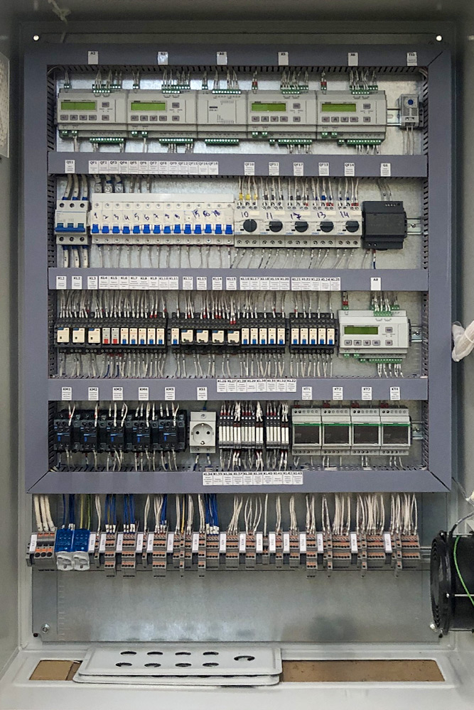

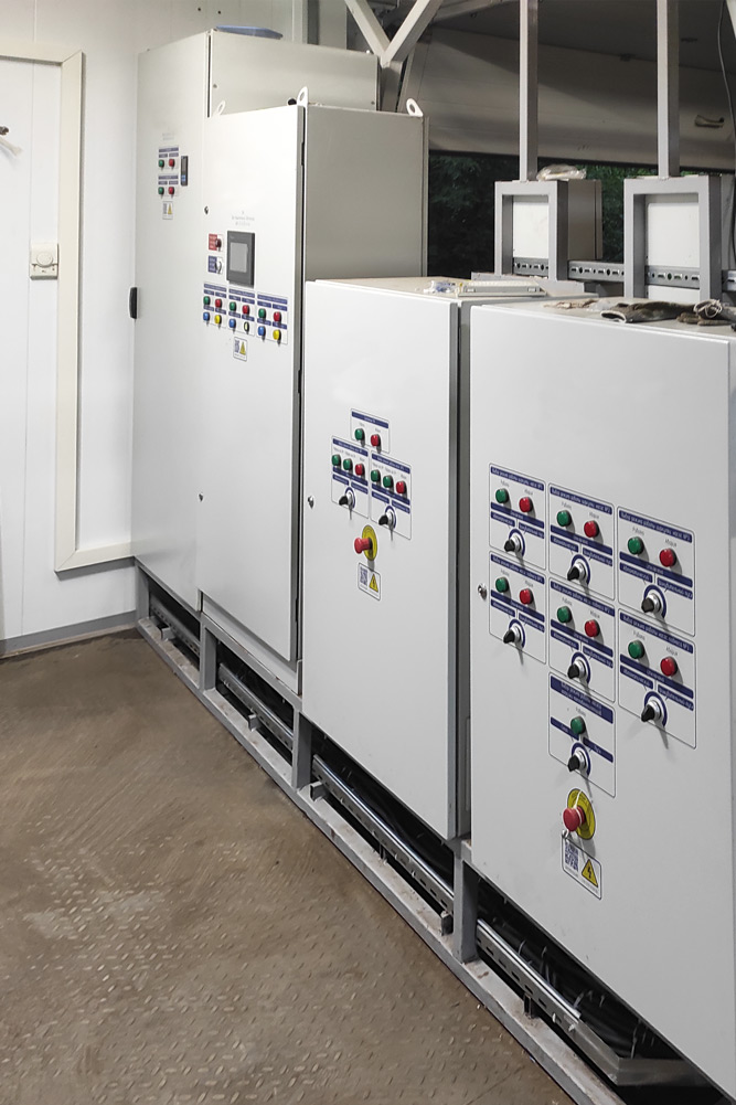

    Задачей проекта стала разработка и внедрение щита управления котельной (ЩУК), предусматривающего управление как в автоматическом, так и ручном режиме. Основные задачи ЩУК:
    • управление и защита газовых котлов, насосов, вентиляторов и вспомогательного оборудования;
    • фиксация аварийных состояний, прием и обработка сигналов от систем контроля загазованности и пожарной сигнализации с формированием управляющих воздействий: закрытие газового клапана, отключение вентиляторов и насосов, включение аварийного освещения;

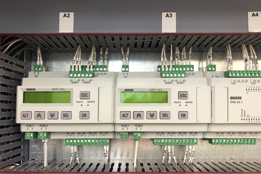

    • каскадное управление котлами на ОВЕН КТР-121 и координация работы оборудования через верхний уровень;
    • интеграция с частотными преобразователями и устройствами плавного пуска для управления насосными группами.
    Система управления газовыми котлами и насосами реализована на базе пяти контроллеров ОВЕН КТР-121, объединенных в единую сеть. Устройства управляют каскадным регулированием котлов по тепловой нагрузке, а также обеспечивают защиту по температуре и давлению, автоматическое распределение наработки, автоматическое включение и отключение.
    Также КТР-121 управляет работой сетевых и котловых насосов, поддерживая работу в режимах «основной/резервный» с автоматическим переключением при отказе, а также возможность ручного управления с панели ЩУК. Для расширения функционала применены модули ОВЕН ПРМ-1.

    Реализация проекта позволила обеспечить стабильную и безопасную работу котельной, повысить эффективность управления тепловыми процессами и сократить риски аварийных ситуаций. Благодаря внедрению автоматизированного щита управления удалось достичь оптимального распределения нагрузки между котлами и насосным оборудованием, что способствует экономии энергоресурсов и увеличению срока службы оборудования. Персонал получил удобный современный инструмент контроля и настройки системы, что значительно упростило эксплуатацию и снизило вероятность ошибок.
