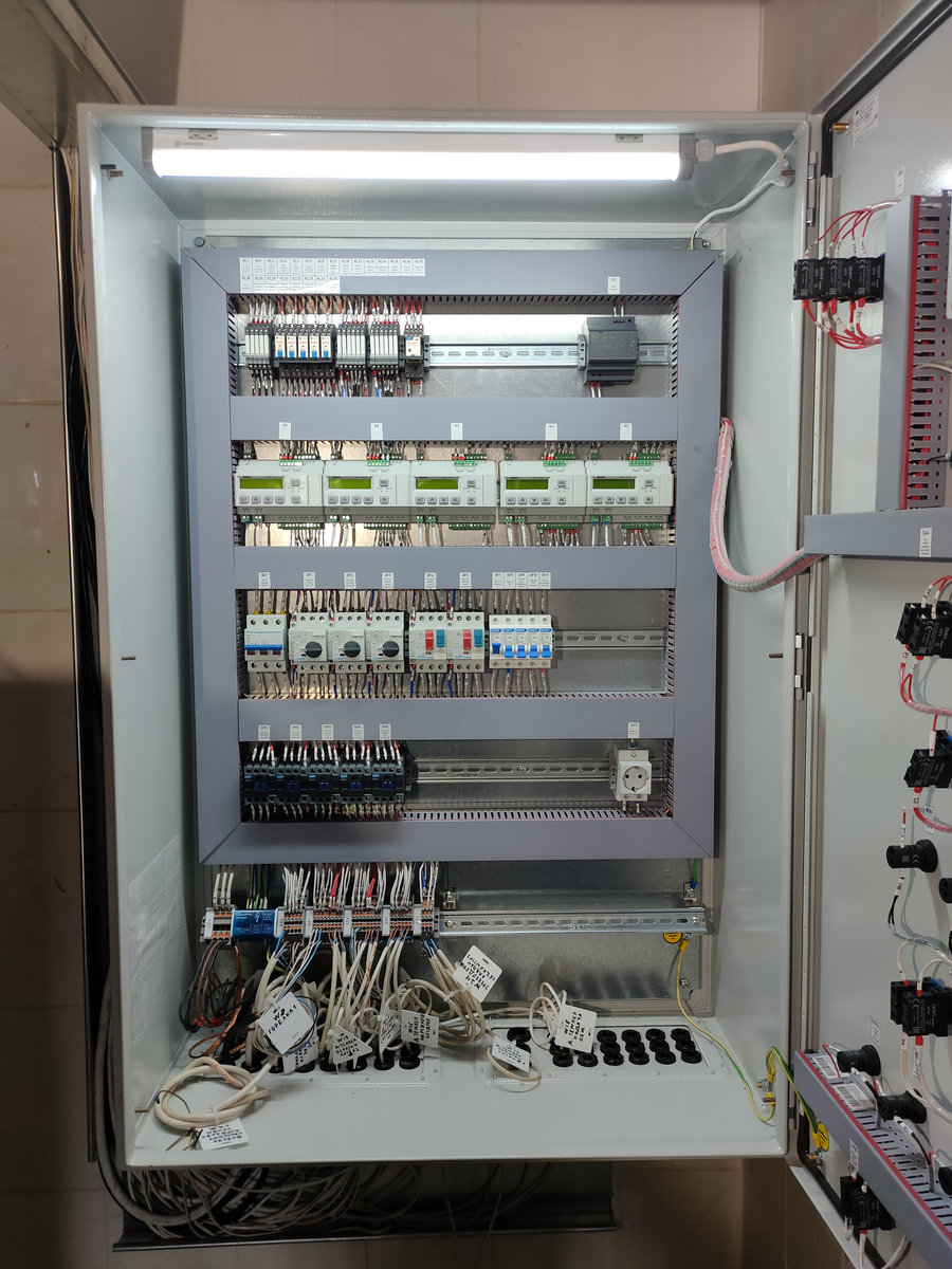

    Согласно техническому заданию был разработан, собран и установлен щит управления котельной (далее ЩУ). Он обеспечивает автоматическую и ручную работу всех элементов системы и контролирует рабочие параметры.

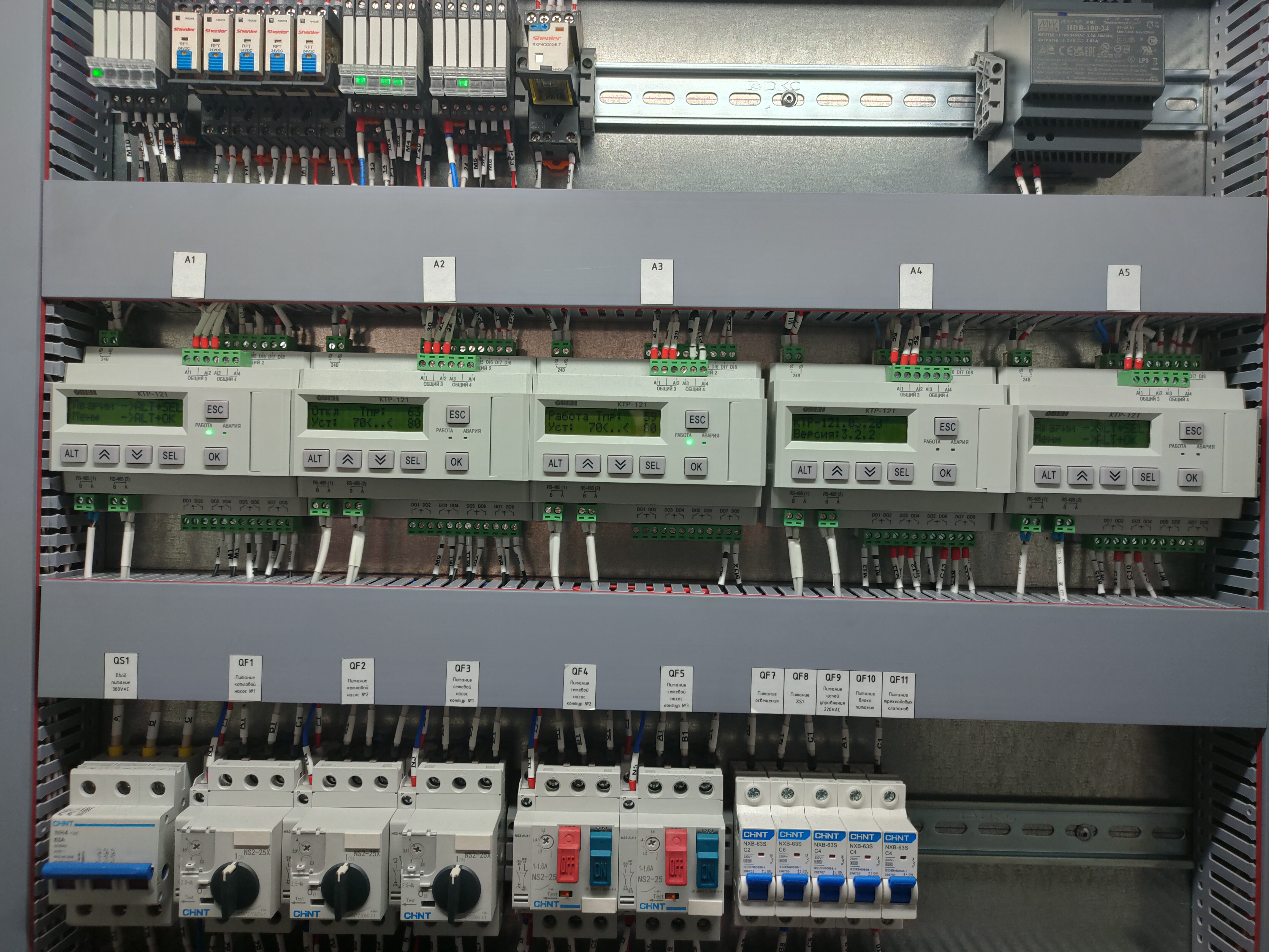

    В качестве основного управляющего устройства использованы пять контроллеров ОВЕН КТР-121, которые реализуют следующие функции:
    • каскадное управление двумя водогрейными котлами с возможностью выбора основного котла и автоматическим распределением наработки;
    • поддержка погодозависимое регулирование контуров отопления с учетом уличной температуры, включая функции ночного и выходного снижения температуры;
    • летний режим, при котором отопительные контуры отключаются, а насосы автоматически периодически включаются для предотвращения заклинивания;
    • управление сетевыми и подпиточными насосами с автоматическим переключением на резервные в случае отказа;
    • поддержание уставки температуры теплоносителя в подающем и обратном в котловом контуре;
    • контроль давления в контурах отопления и общем трубопроводе, а также контроль состояния котлов с индикацией режимов: ожидание, розжиг, работа на ступенях мощности, резерв, авария и др.
    Для измерения температуры установлены датчики ОВЕН ДТС335 и ДТС125Л.
    В случае аварийных ситуаций срабатывает сигнализация, а события фиксируются в журнале. Просмотр параметров и управление уставками доступны с панели КТР-121 с интуитивным интерфейсом (главный экран, настройки, журнал событий). Предусмотрена возможность ручного управления с панели щита.
