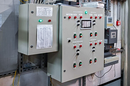

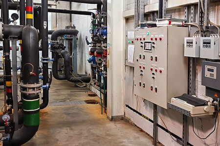

    Контроллеры Danfoss Comfort 310, ранее использовавшиеся для управления тепловыми пунктами, перестали соответствовать требованиям надежности – увеличилась частота обходов и эксплуатационные затраты. В рамках проекта требовалось заменить устаревшее оборудование и автоматизировать поддержание погодозависимого графика теплопотребления на тепловых пунктах в нескольких зданиях логистического комплекса.

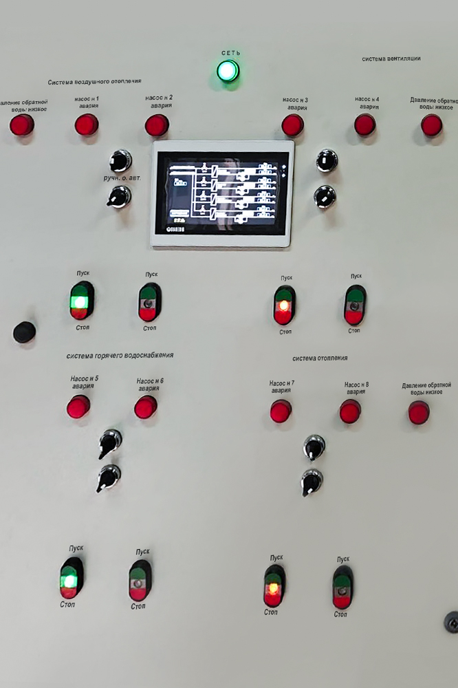

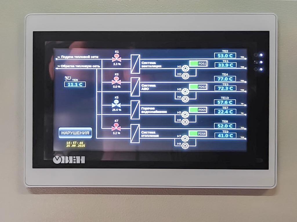

    На смену установленным ранее контроллерам Danfoss Comfort 310 в качестве управляющих устройств были выбраны сенсорные панельные контроллеры ОВЕН СПК210-07-CS. Они оптимально подходят для решения задачи управления небольшим тепловым пунктом, обеспечивают мониторинг и управление режимами ТП и погодозависимое регулирование. Разработанную систему легко масштабировать в рамках типового решения.

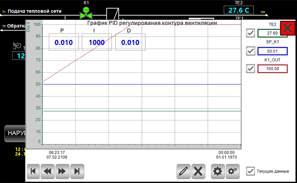

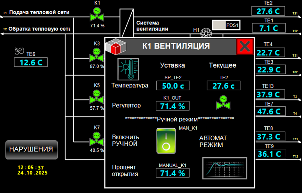

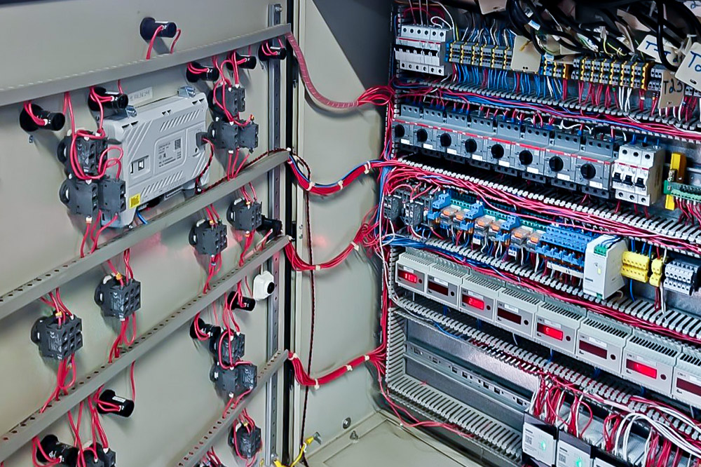

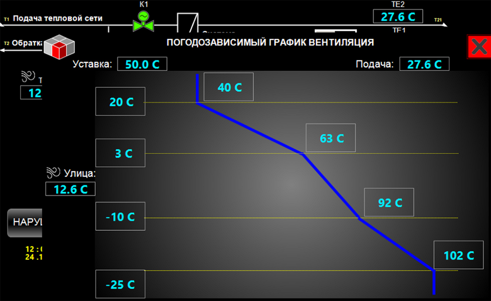

    АСУ теплового пункта включает управление системами отопления, ГВС, вентиляции и АВО – автоматическое воздушное отопление. Обеспечивается погодозависимое регулирование по ПИД-закону. Для сбора сигналов с датчиков, контролирующих температуру и давление, а также для управления исполнительными механизмами – насосами, вентиляторами, клапанами – применяются модули ввода-вывода:

    Введенная в эксплуатацию система продемонстрировала стабильную работу в погодозависимом режиме в прошлый отопительный сезон. Во время температурных скачков климатическая обстановка во всех зданиях оставалась на заданном уровне.
