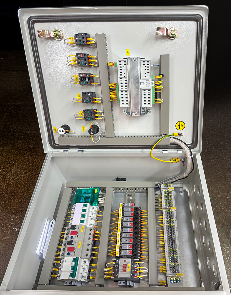

    Одним из таких примеров стал проект по модернизации системы управления котлом в Ставрополе, реализованный нашим партнером «ИнтерГазСистема» на базе оборудования ОВЕН.
    Необходимо было заменить устаревшую котловую автоматику европейских производителей на одном из объектов и создать новое унифицированное решение, которое можно будет тиражировать при реконструкции и строительстве новых котельных.

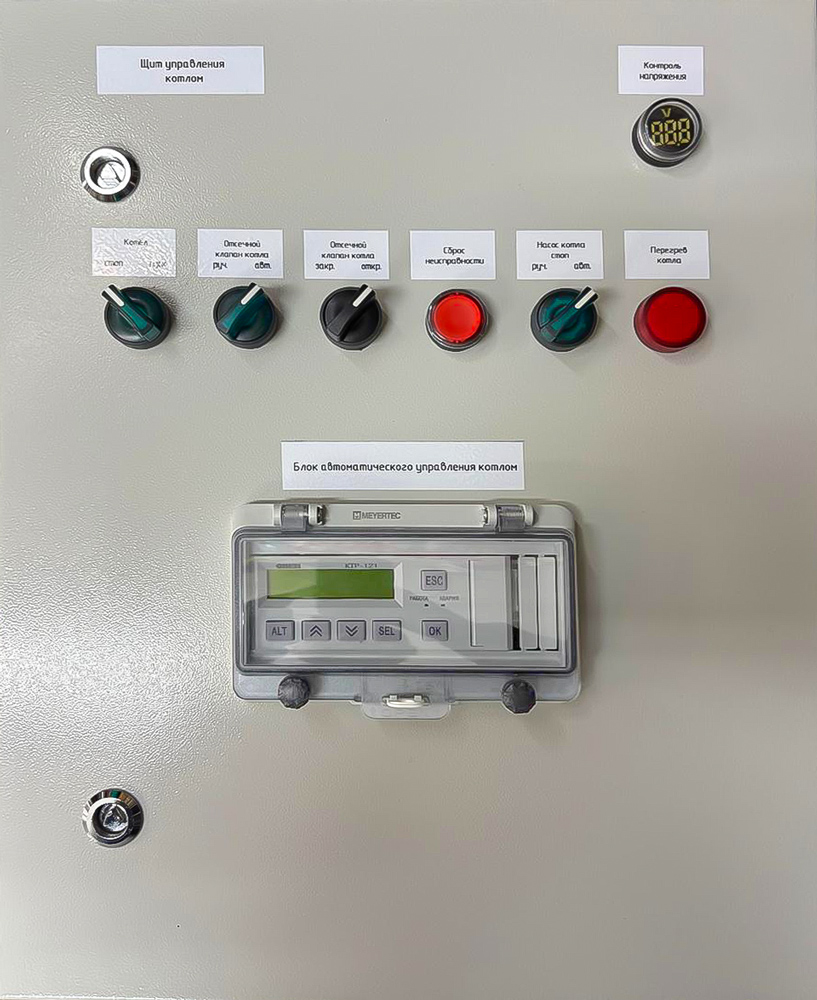

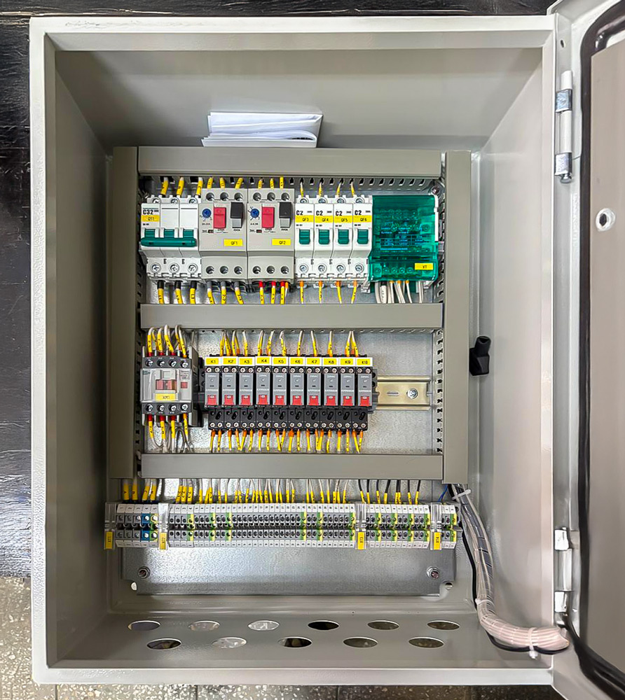

    Для реконструкции объекта был разработан и изготовлен щит управления, обеспечивающий электроснабжение, ручное и автоматическое управление оборудованием, входящим в состав котла:
    • горелка газовая TBG 450 ME;
    • насос рециркуляции котла EPP80-10.5-2.2/2N;
    • отсечной клапан котла.

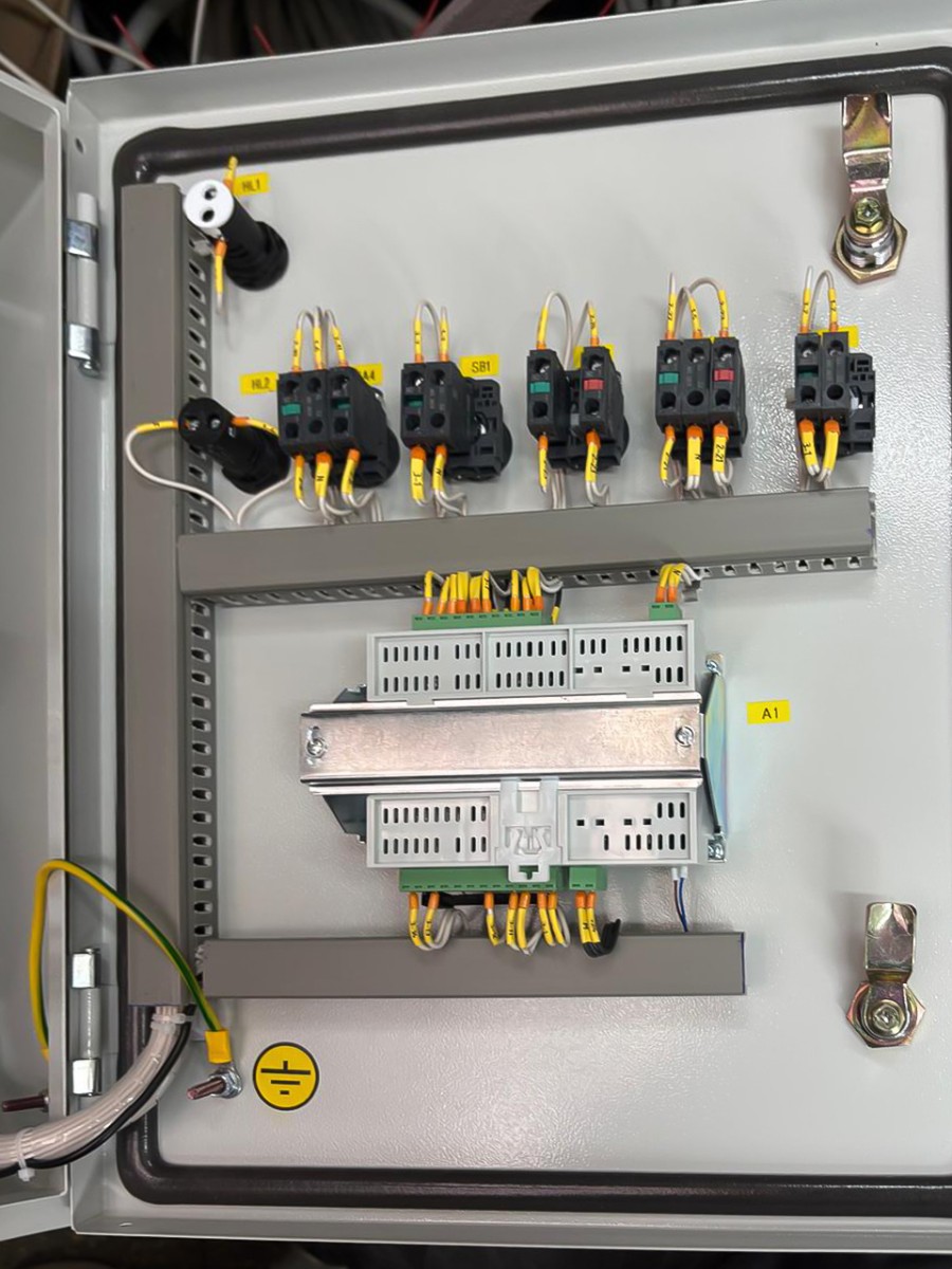

    В качестве основного управляющего устройства была выбран контроллер с готовыми алгоритмами для автоматизации котельной ОВЕН КТР-121 (модификация КТР-121.220.01.10), обеспечивающий все функции логического управления и защиты. Прибор отвечает за точное регулирование параметров котла, включая регулирование температуры обратной воды, управление горелкой и котловым насосом, а также контроль состояния защит и аварийных сигналов.
    Также в составе щита использованы силовое оборудование, промежуточные реле KIPPRIBOR и устройства сигнализации и управления MEYERTEC в металлическом корпусе 500×400×220 мм со степенью защиты IP54, что обеспечивает устойчивость к внешним воздействиям и безопасность эксплуатации.
    Перед вводом в эксплуатацию щиты прошли проверку и тестирование в мастерской, подтвердив корректную работу всех узлов и алгоритмов управления.
