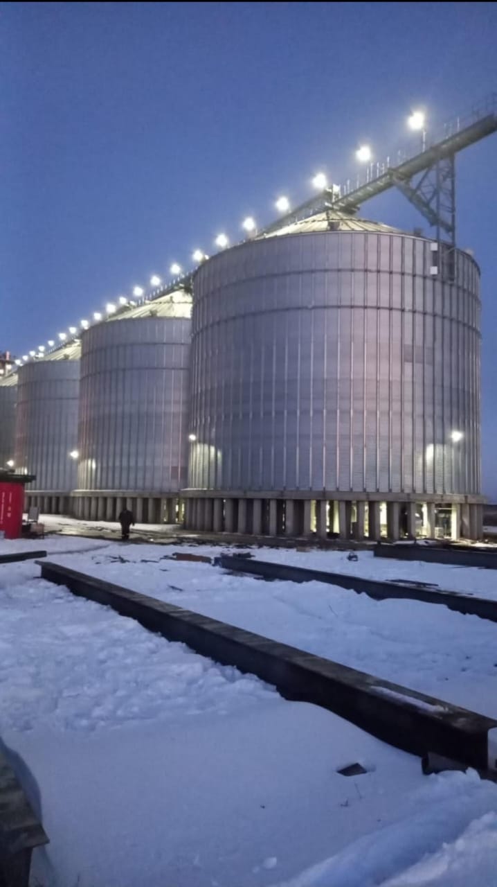

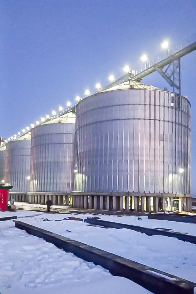

    Наш партнер - компания «Техэнерджи трейд», реализовала для ООО «Агрофирма «Черёмновская» проект комплексной автоматизации и электроснабжения нового узла по приемке, переработке, сушке и хранению сырья мощностью 50 тыс. тонн, расположенного в селе Черёмное Алтайского края. В основе решения – оборудование ОВЕН.

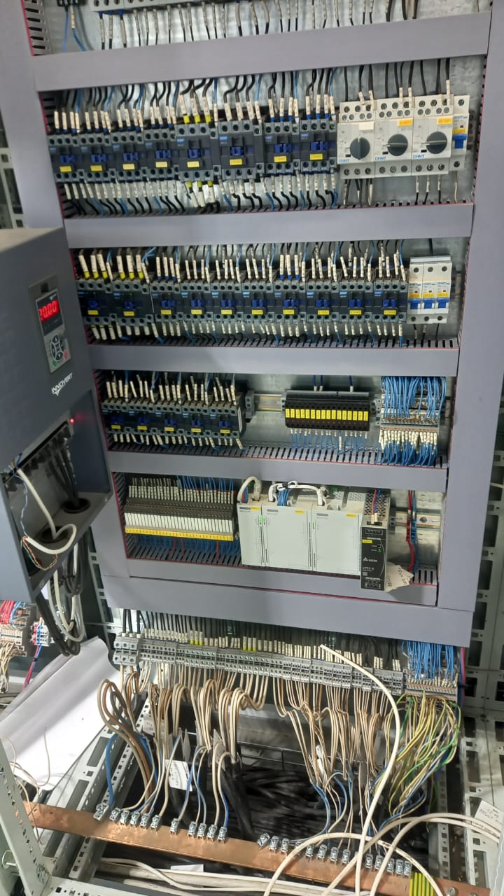

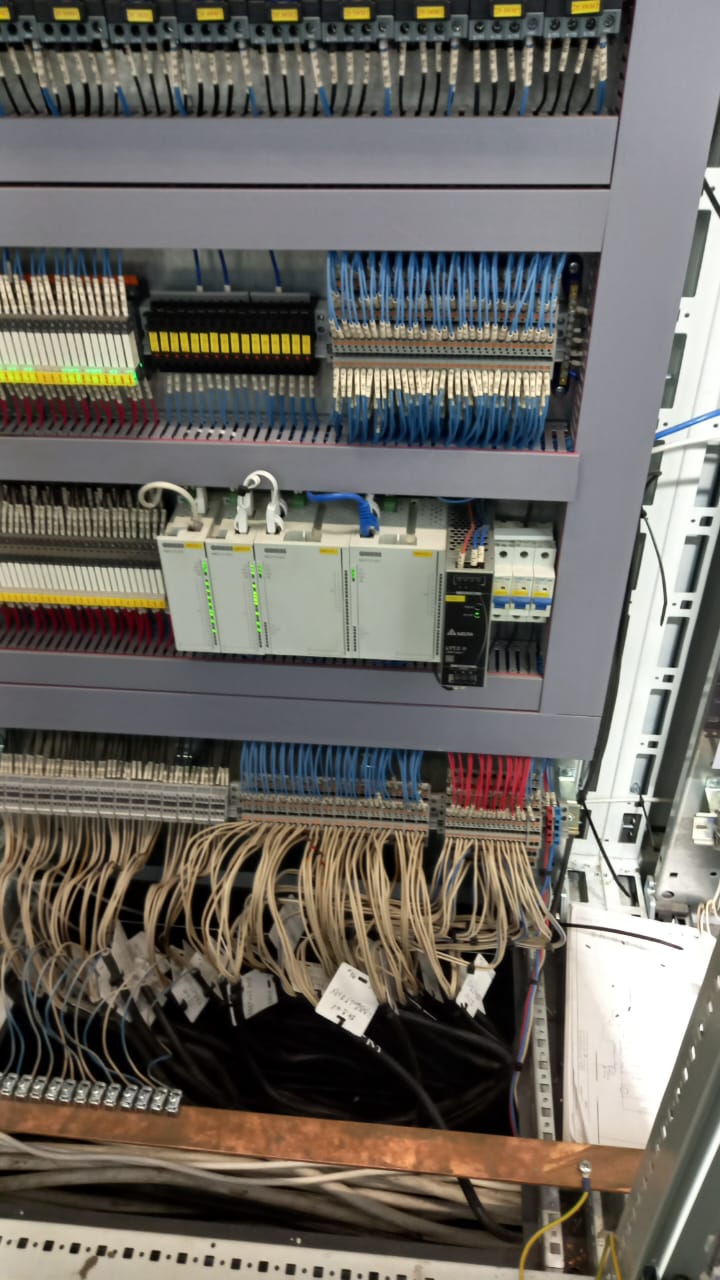

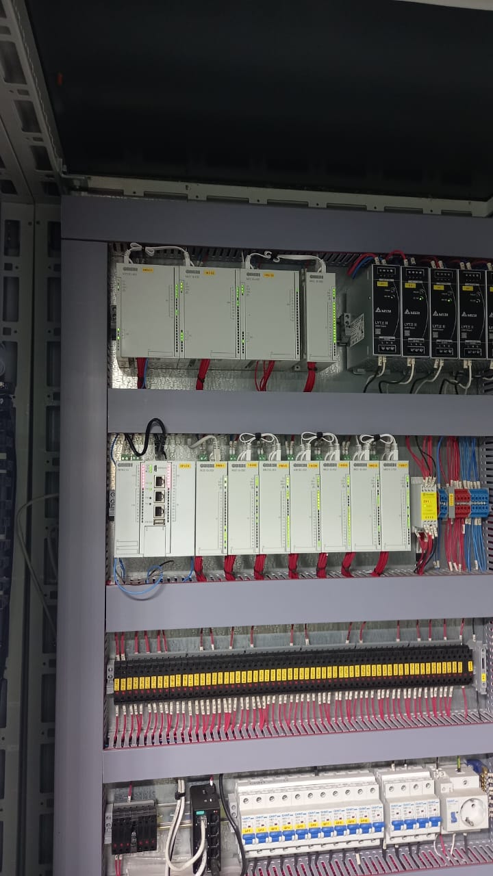

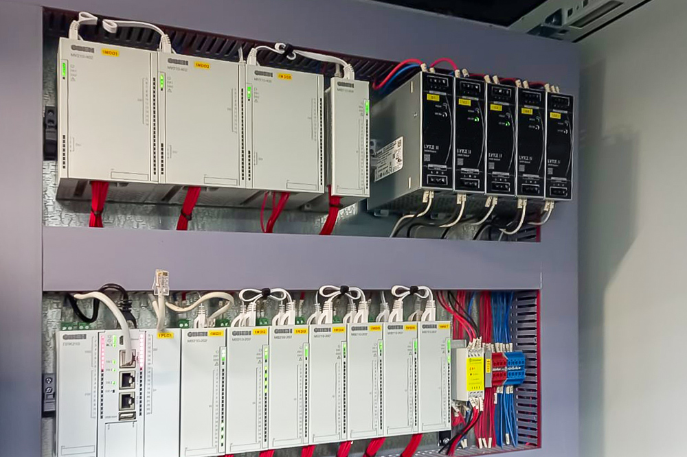

    Система автоматизации построена на базе программируемых логических контроллеров ОВЕН ПЛК210, а также модулей ввода-вывода серии ОВЕН Мх210, что позволило реализовать масштабируемую архитектуру.
    ПЛК210 обеспечивает управление последовательностью технологических операций, контроль состояния оборудования, автоматическое отключение при авариях и обмен данными с верхним уровнем системы диспетчеризации. В состав проекта вошло 29 шкафов управления технологическим оборудованием, установленных в двух распределительных пунктах (РП). Используемые шкафы включают силовые щиты, щиты автоматики и распределительные щиты.
