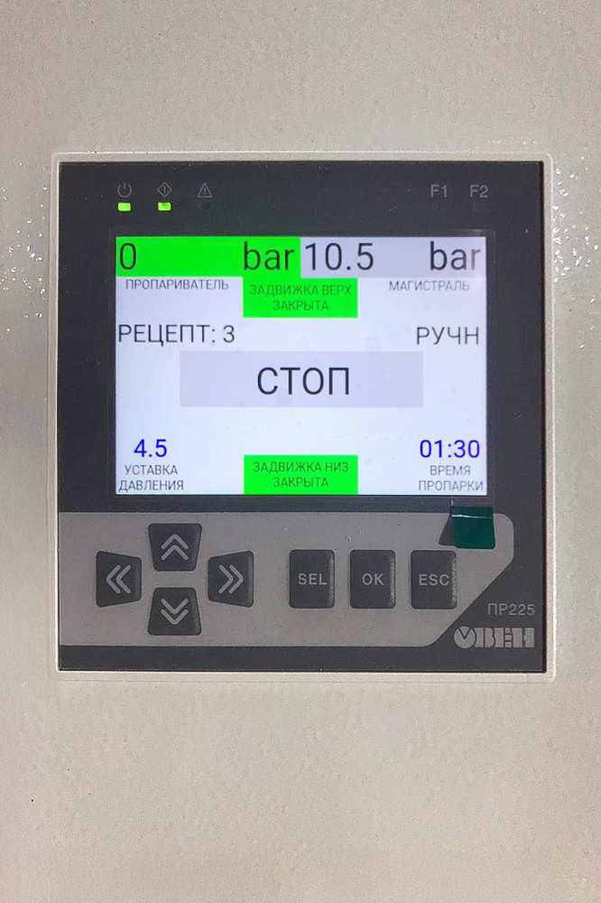

    Для управления процессом был разработан шкаф управления пропаривателем зерна (ШУП), построенный на базе программируемого реле ОВЕН ПР225 с дисплеем. Устройство обеспечивает управление технологическим циклом, настройку параметров и визуализацию состояния процесса.
    Аналоговые входы контролируют давление в пропаривателе и в магистрали, очередь в каскаде, заполнение нижнего бункера. Дискретные выходы ПР225 управляют клапанами подачи и сброса пара. Осуществляют подбор рациональной температуры нагрева зерен и их влажности, подбор технологических режимов для улучшения качества сырья за счет повышения степени клейстеризации крахмала.
    Благодаря наличию аналоговых выходов реализовано плавное регулирование подачи и сброса пара, что особенно важно для прогрева оборудования при холодном пуске.

    Устройства сигнализации и управления MEYERTEC серии МТВ4 обеспечивают локальное взаимодействие оператора с системой. На панели шкафа установлены сигнальные лампы, которые отображают этапы процесса: прогрев, подача пара, выдержка, сброс, окончание цикла. При возникновении аварий индикаторы подают световой сигнал, а оператор получает звуковое предупреждение.
    Решение также поддерживает сетевое взаимодействие с верхним уровнем управления для диспетчеризации и ведения архивов параметров.
    Источник бесперебойного питания ОВЕН ИБП60К с аккумуляторной батареей ОВЕН БА24 обеспечивает питание контроллера. При потере напряжения ИБП автоматически переключается на аккумуляторное питание, что позволяет корректно завершить текущий цикл пропаривания.
