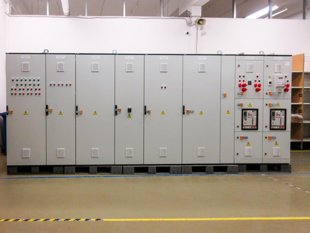

    Для исключения такой ситуации на одном из объектов в Салехарде нашим партнером компанией «Вольтер» (г. Екатеринбург) было разработано и внедрено распределительное устройство низкого напряжения (РУНН) с системой автоматического ввода резерва (АВР) для блочной кустовой насосной станции на базе оборудования ОВЕН.
    Компания «Вольтер» осуществляет полный цикл работ по реализации проектов АСУ ТП и производству и внедрению низковольтных комплектных устройств (НКУ). Перед инженерами стояла задача спроектировать, изготовить и поставить распределительное устройство низкого напряжения (РУНН) с прикладным программным обеспечением для автоматического ввода резерва (АВР) для блочной кустовой насосной станции. Блочные кустовые насосные станции (БКНС) обеспечивают нагнетание воды в продуктивные пласты нефтяных месторождений для поддержания пластового давления.
    Ключевая особенность разрабатываемой системы заключается в бесперебойной подаче электроэнергии, что должно позволить станции работать без остановки устройств.

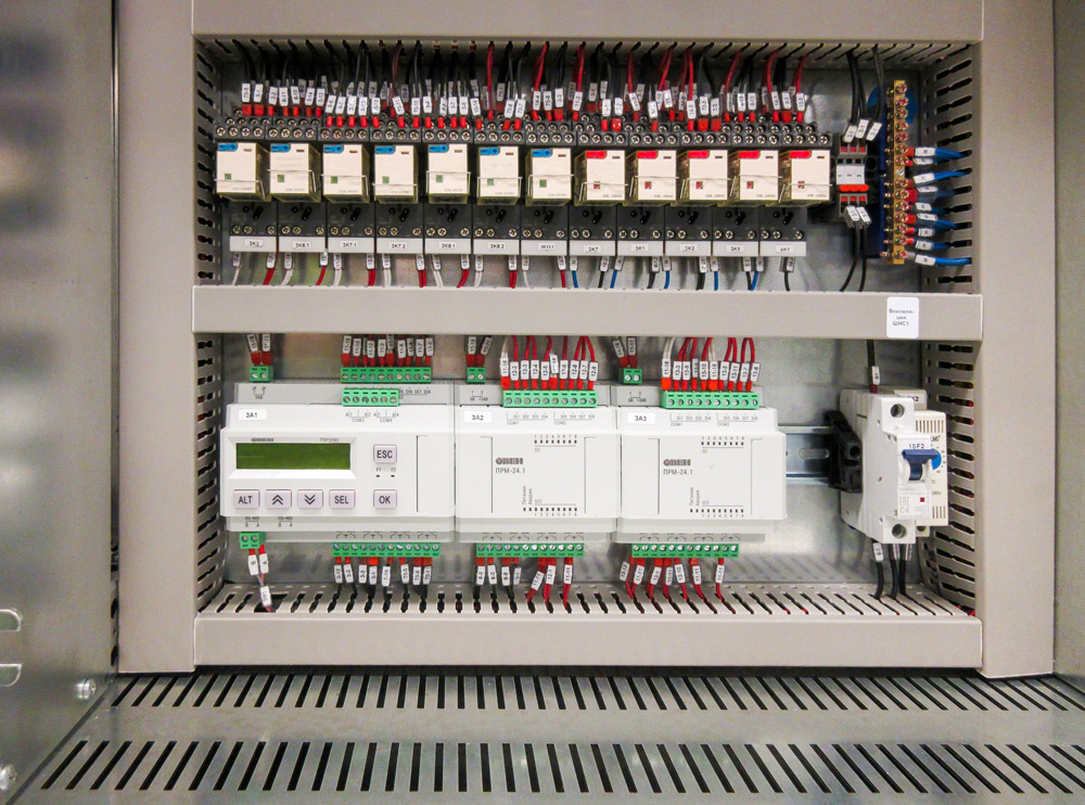

    Для реализации проекта и выполнения всех поставленных требований было выбрано программируемое реле ОВЕН ПР200. Устройство обладает простым и понятным интерфейсом, несложным для программирования в среде Owen Logic, быстрым выполнением алгоритмов и оптимальной ценой. Для увеличения количества дискретных входов и выходов к ПР200 по внутренней шине подключены два модуля расширения ОВЕН ПРМ-1.
    Вся система с прикладным программным обеспечением АВР выполняет следующие функции:
    • дублирование статусов всех устройств и сигналов в протокол Modbus;
    • управление вводными и секционными аппаратами в трех режимах — ручном, автоматическом и по Modbus;
    • оперативную реакцию на аварийные события с изменением состояний устройств;
    • вывод параметров и сообщений на дисплей для диагностики и настройки.

    В результате внедрения заказчик получил современное распределительное устройство с функцией автоматического ввода резерва, полностью соответствующее требованиям эксплуатации на объектах нефтегазового комплекса.
    Система обеспечивает бесперебойную подачу электроэнергии, защищая насосное оборудование от аварийных отключений.
    Проект реализован «под ключ» - от проектирования и сборки шкафа до программирования и пуско-наладки. Всего внедрено более 20 подобных проектов
