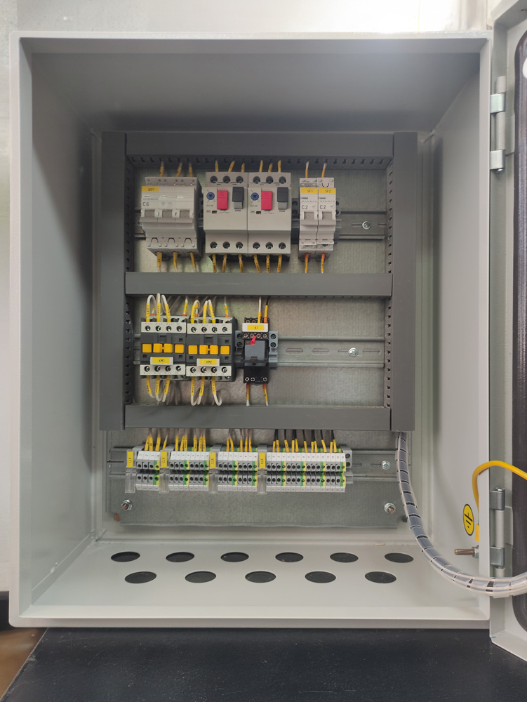

    При реконструкции теплового узла было решено использовать независимую схему теплоснабжения, состоящую из двух пластинчатых теплообменников, регулирующего клапана с электроприводом, реле протока и давления и двух циркуляционных насосов.
    В связи с положительным многолетним опытом работы для автоматизации технологического процесса теплового узла использовали оборудование российского производства ОВЕН.

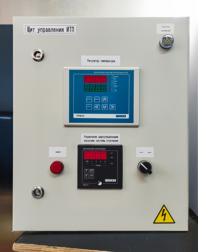

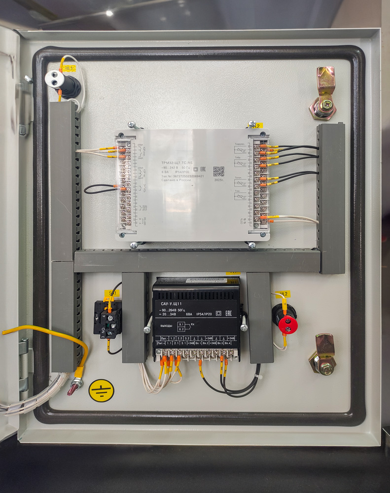

    Для регулирования температуры в системе отопления в погодозависимом режиме был выбран контроллер для систем отопления и ГВС ОВЕН ТРМ32. Устройство удобно в эксплуатации. На передней панели терморегулятора предусмотрен экран и светотехнические сигналы, визуализирующие этапы процесса и основные показатели.
    Управление группой циркуляционных насосов – рабочим и резервным – реализовано на базе логического контроллера ОВЕН САУ-У (алгоритм 11).
