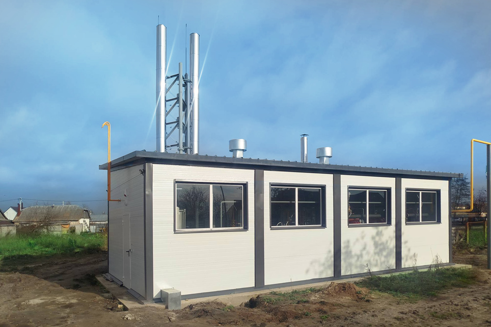

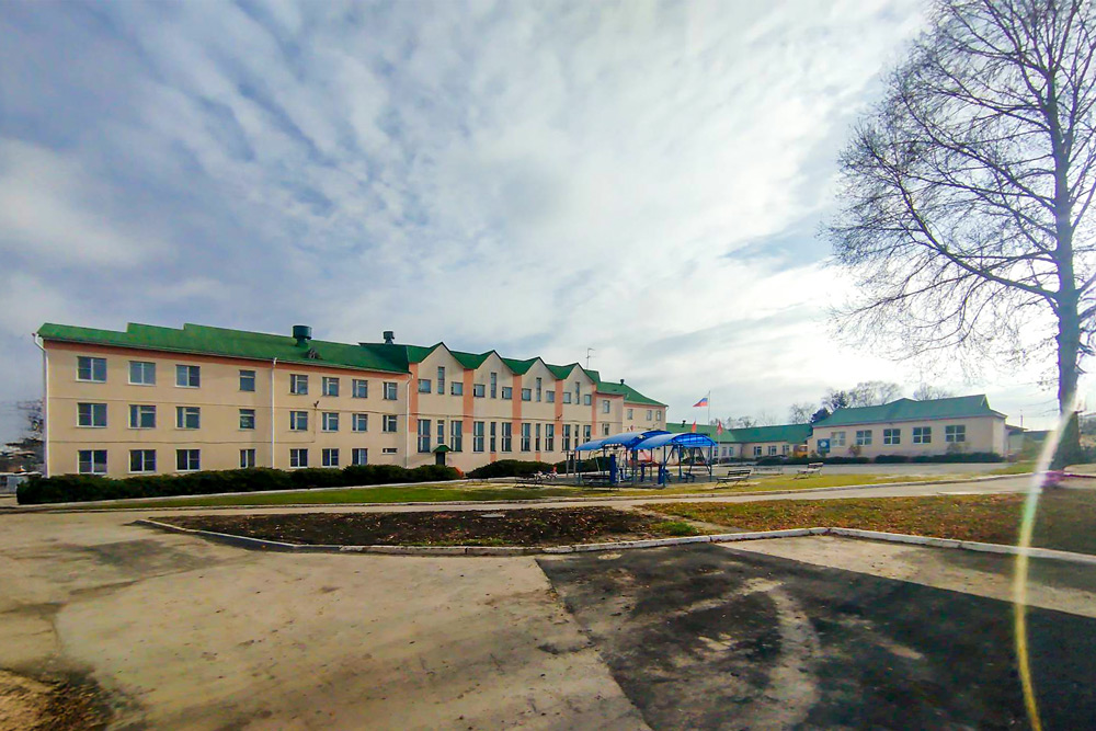

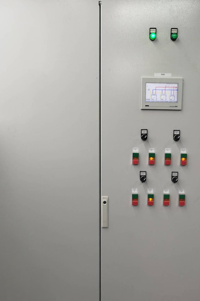

    Именно такую задачу по автоматизации котельной школы №2 им. М. И. Третьяковой в селе Доброе Липецкой области необходимо было решить  нашему партнеру «ИКЦ ГАММА». Компания специализируется на автоматизации и диспетчеризации систем водо- и теплоснабжении, КНС, строительстве блочно-модульных котельных, выполняя проекты «под ключ».
    Школа нуждалась в новой автоматизированной котельной взамен устаревшей с малой эффективностью, со следующими характеристиками:
    • работа без присутствия персонала;
    • простое управление: запуск и остановка одной кнопкой;
    • диспетчеризация со смартфона на Android;
    • высокая энергоэффективность;
    • минимальный бюджет.
    Еще одним критерием выбора была возможность подключения к удаленной диспетчеризации через OwenCloud.

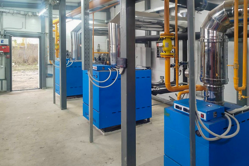

    В котельной установлено три котла, отвечающих за ГВС и отопление. В качестве основного оборудования были выбраны устройства ОВЕН.

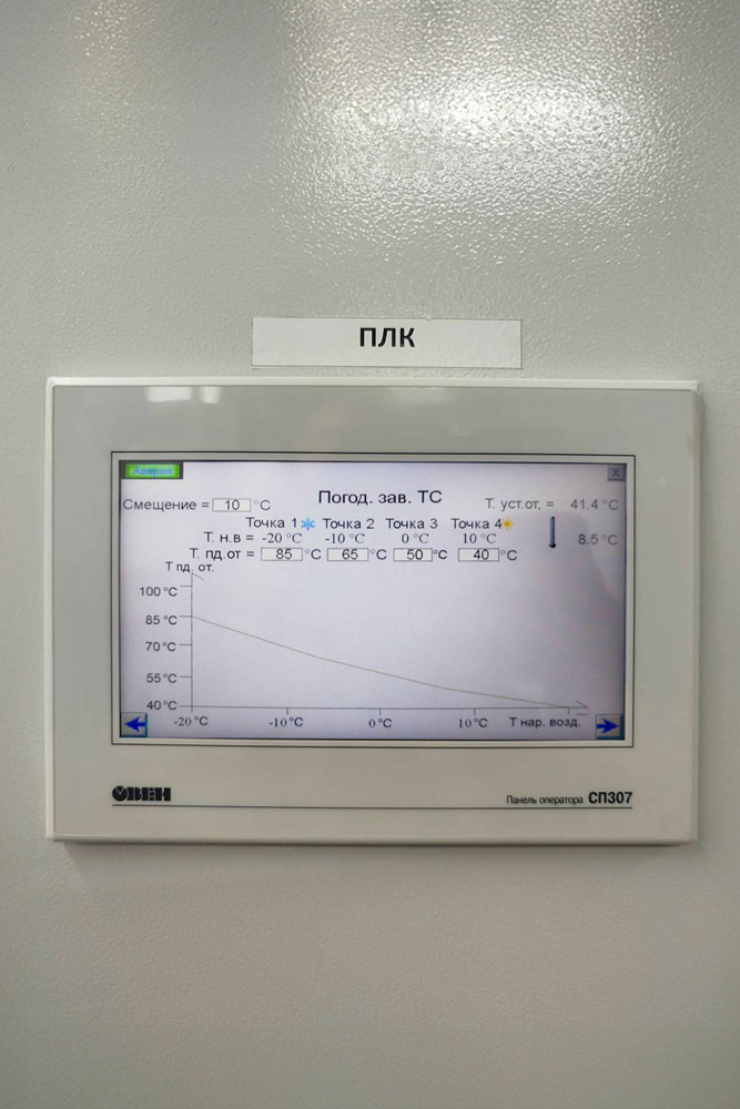

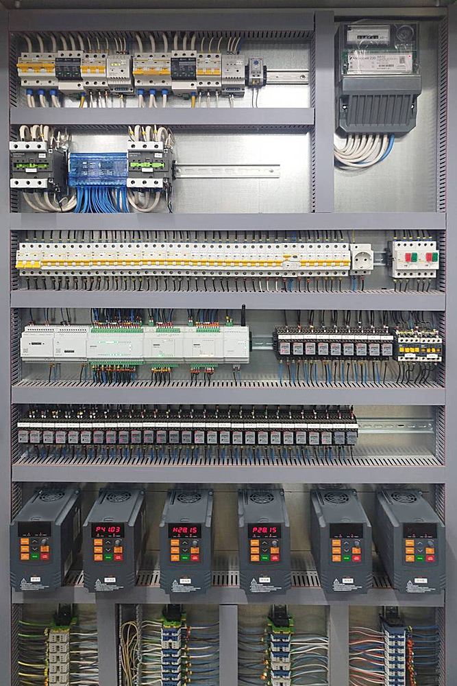

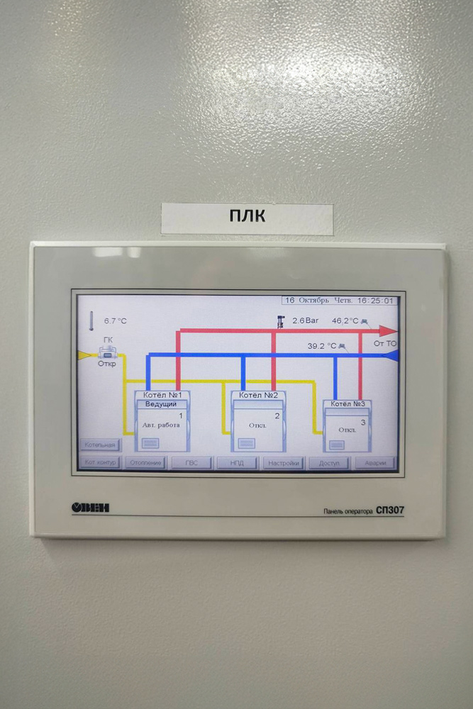

    Каскадное управление котлами реализовано на программируемом реле ПР102 с выводом информации на сенсорную панель оператора СП310. Помимо каскадного управления, ПР102 осуществляет ПИД-регулирование температуры и давления в ГВС, температуры в системе отопления, выравнивает время наработки, автоматически сбрасывает аварии. Для расширения дискретных и аналоговых входов-выходов были установлены модули ОВЕН ПРМ-1 и ПРМ-3.
    Погодозависимое управление реализовано с помощью температурных датчиков ОВЕН ДТС125. Они подходят для измерения значений воздуха как снаружи, так и внутри помещений.
    Для поддержания стабильного давления в системе использованы преобразователи избыточного давления ОВЕН ПД100 модель 1х1. Температуру теплоносителя контролирует термосопротивления ОВЕН ДТСхх5.
    Бесперебойное питание автоматики обеспечивается источником ОВЕН БП60Б.
    Все процессы отображаются на экране панели СП310, через которую оператор может управлять оборудованием и контролировать параметры системы. Данные передаются в облачный сервис OwenCloud через шлюз ОВЕН ПМ210, что обеспечивает удаленную диспетчеризацию и контроль работы котельной со смартфона.
    В результате проведенных работ заказчик получил простую, недорогую и энергоэффективную котельную, предназначенную для работы в автоматическом режиме без присутствия персонала через мобильную диспетчеризацию со смартфона.
