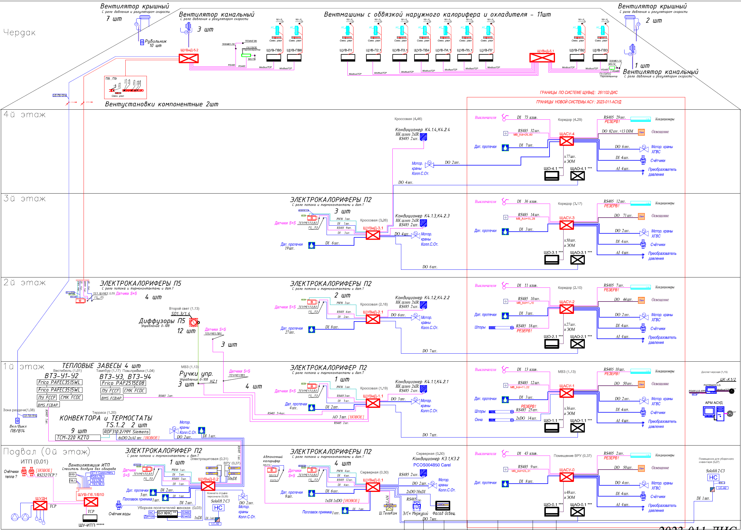

    • организовать диспетчеризацию всех инженерных систем музея: климат, вентиляция, насосные, защита от протечек, освещение и др.;
    • обеспечить совместную работу контроллеров ОВЕН и EasyHomePLC в единой программной среде;
    • внедрить централизованную визуализацию и возможность удаленного управления.
    • обеспечить масштабируемость и гибкость решений: от взаимодействия подсистем до аварийного резервирования.

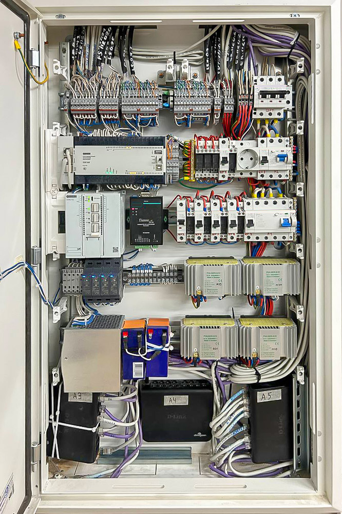

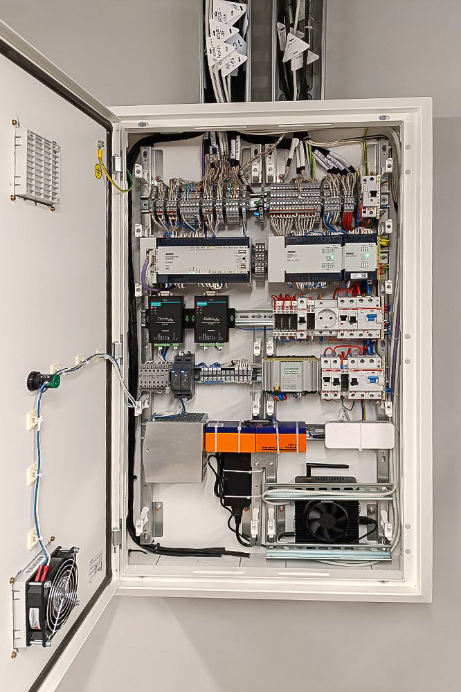

    Для осуществления поставленной задачи для каждого помещения (залов и фондов) были разработаны шкафы управления вентиляцией и диспетчеризацией (ШУВиД) на базе контроллеров ОВЕН ПЛК110-60 и модулей ввода-вывода c RS-485 линейки Мх110. Всего задействовано 15 контроллеров. Они управляют 13 вентиляционными машинами, 50 кондиционерами, двумя увлажнителями.
    Контроллер принимает электрические сигналы с датчиков и других устройств, управляющий процессор обрабатывает их в соответствии с программой алгоритмов и настройками и выдаёт электрические сигналы управления на реле, приводы и другие устройства.

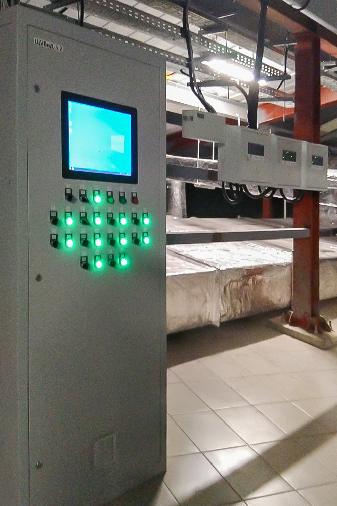

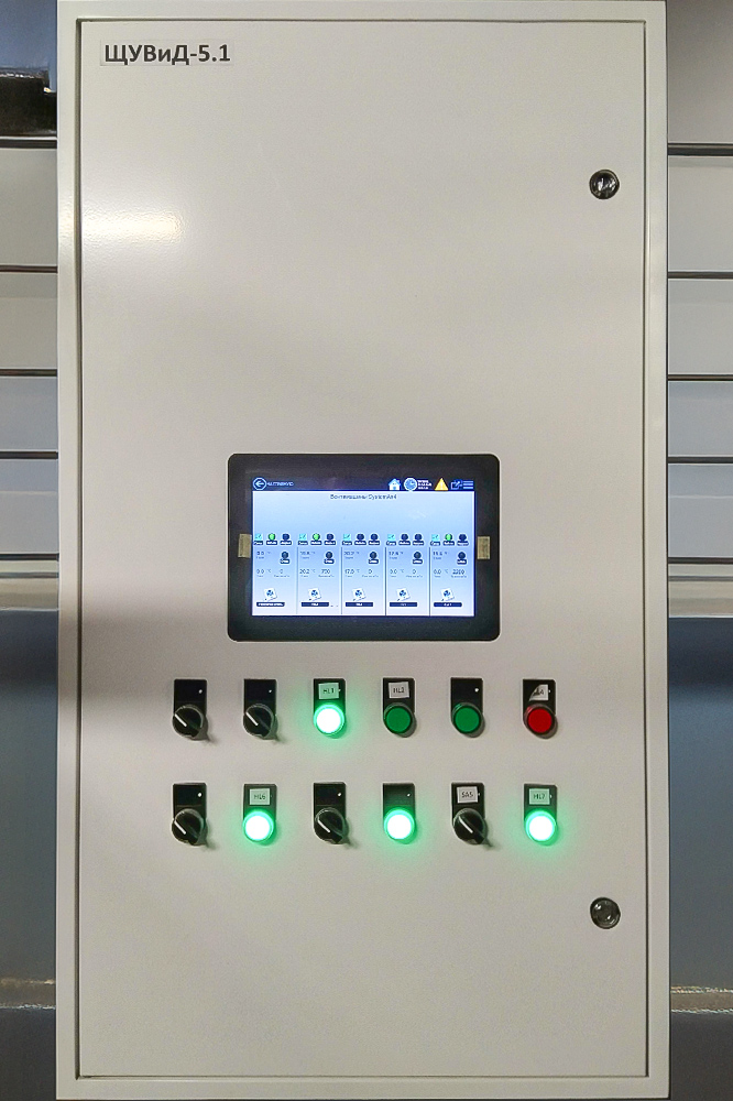

    На панели управления отображается общая визуализация, выполненная на ПО интерфейса EasyHome. В главном окне осуществляется доступ к настройкам и переходам в окна: Климат, Вентиляция, Освещение и другим разделам. С панели управления осуществляется контроль включения и выключения света, протечек, сигналов аварий, датчиков влажности и температуры воздуха и др.
    Вентмашины снабжают систему вентиляции воздухом. Управление вентустановками осуществляется контроллером ПЛК110 по интерфейсу Modbus, реализована функция автоматического чередования и ввода резерва. Управление вентмашинами может осуществляться как от внешних переключателей вручную со щита (принудительный пуск и останов), так и автоматически (дистанционное управление).
    В разделе Климат на панели оператора можно выбрать этаж здания и помещение на этаже. В инженерном интерфейсе настраиваются параметры зон климата: температура воздуха и режимы работы кондиционера, выбор автоматического или ручного управления кондиционером. Предусмотрено чередование и автоматический ввод резерва кондиционеров.
    Увлажнители служат для повышения влажности в отопительный сезон. По зданию в воздуховодах и в помещениях расположены датчики температуры и влажности, они подключены по RS-485 к различным контролерам системы, и их работа так же визуализируется на панели оператора.
    В помещениях музея осуществляется поддержание влажности и температуры, реализована система защиты протечек. В коллекторах отопления установлены счётчики для учёта потока и датчики давления на прямом и на обратном направлении. Это позволяет реализовать косвенный алгоритм защиты от протечек системы отопления. Контроллер ПЛК110 измеряет период между импульсами счёта и сравнивает период на прямом и на обратном трубопроводе коллектора отопления. При расхождении параметров протока или давления контроллер генерирует сигнал виртуальной протечки для перекрытия стояков.
    Централизованное управление – сбор данных со всех ПЛК и EasyHomePLC – реализованы в щите управления вентиляции и диспетчеризации ЩУВИД на базе контроллера ОВЕН ПЛК210-01-CS и ОВЕН ПЛК160, который служит единым сервером визуализации для всех контроллеров объекта.
    Интерфейс панели оператора содержит графическую и текстовую информацию для пользователя, поддерживает постоянную связь с контроллером ПЛК210 по сети Ethernet и визуализирует состояние системы. Программа интерфейса отправляет в контроллер все команды пользователя незамедлительно.
    Для сигнализации и управления в системе использованы лампы, кнопки и переключатели MEYERTEC.
    Систему удалось спроектировать, реализовать и запустить в короткие сроки. Было реализовано единое управление всей системой через ПО EasyHome и контроллер ОВЕН ПЛК210, используемый в качестве сборщика информации и сервера визуализации.
