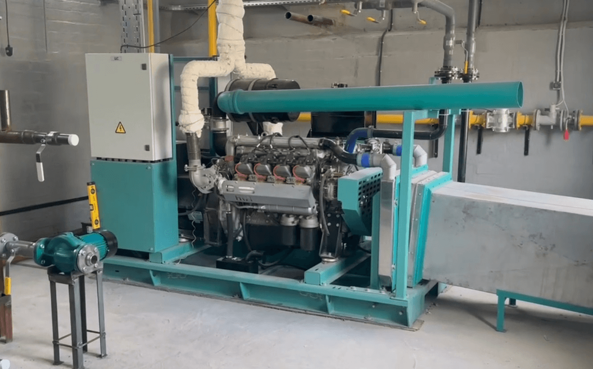

    Для повышения энергоэффективности и стабилизации электропитания даже в случае аварийных отключений на собственном производстве необходимо было ввести газопоршневую электростанцию суммарной мощностью 400 кВт с автоматизированным управлением, контролирующим все рабочие параметры.

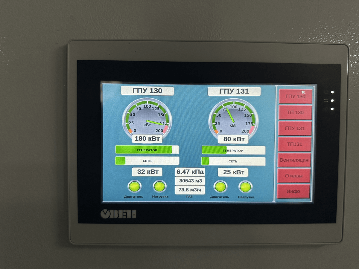

    Проект автоматизации выполнен на базе оборудования ОВЕН. Центральным элементом системы стал сенсорный панельный контроллер ОВЕН СПК210-07, координирующий работу всех узлов газопоршневой электростанции и обеспечивающий удобное взаимодействие с оператором. На экране контроллера отображаются все ключевые параметры работы станции в реальном времени.

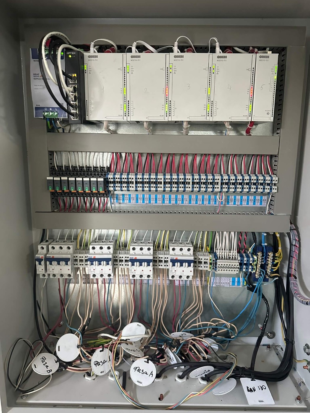

    В составе электростанции работают два генератора, функционирующие параллельно, каждый со своей трансформаторной подстанцией (ТП). На каждой ТП установлено по два трансформатора, что обеспечивает надежность и равномерное распределение нагрузки. Контроль электрических параметров и нагрузки каждого трансформатора реализован с помощью модулей измерения параметров трехфазной сети ОВЕН МЭ210-701.
    Модуль ОВЕН МВ210-101 используется для измерения давления газа, температуры в помещении, а также температур антифриза и выхлопных газов, с которых снимается тепло. Эти данные применяются для управления системой утилизации тепла и контроля безопасной работы оборудования.

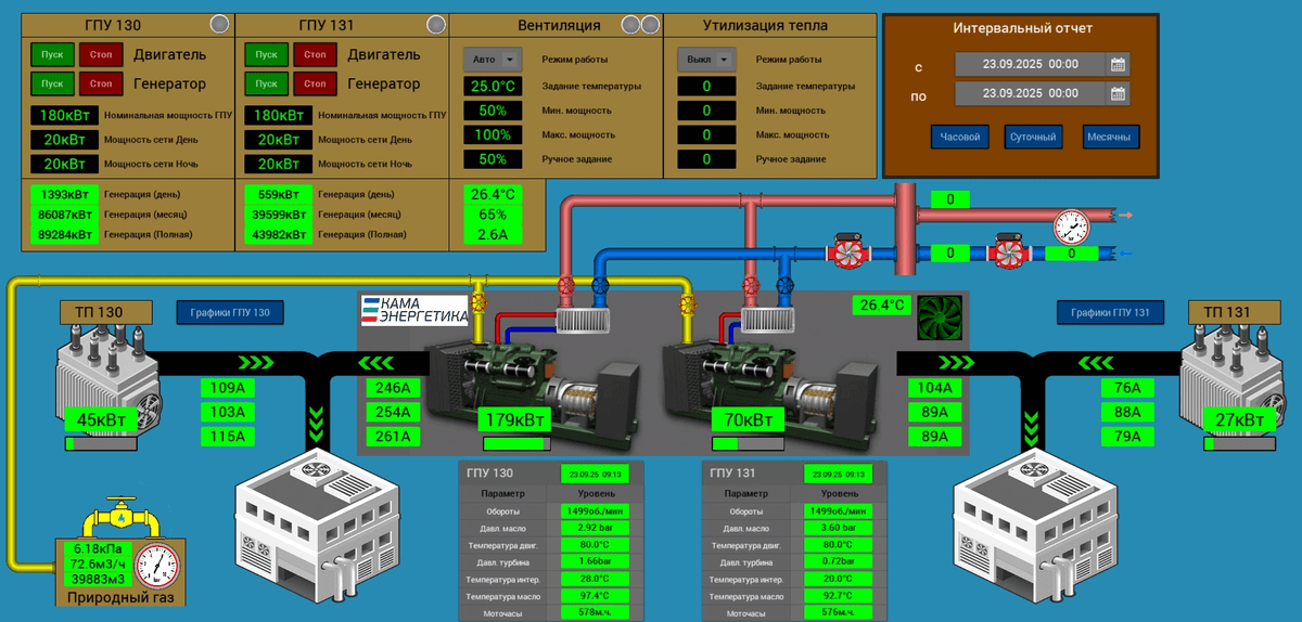

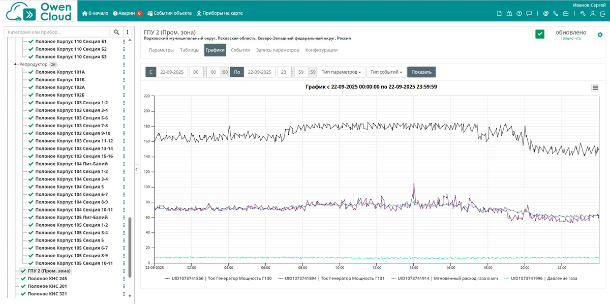

    Система интегрирована с Simple SCADA для удаленной диспетчеризации и управления, а также с OwenCloud для архивирования параметров и оперативных уведомлений об аварийных событиях через SMS и Telegram.

    Заказчик получил современное решение с возможностью архивирования параметров работы станции и возможностью их последующего анализа.
