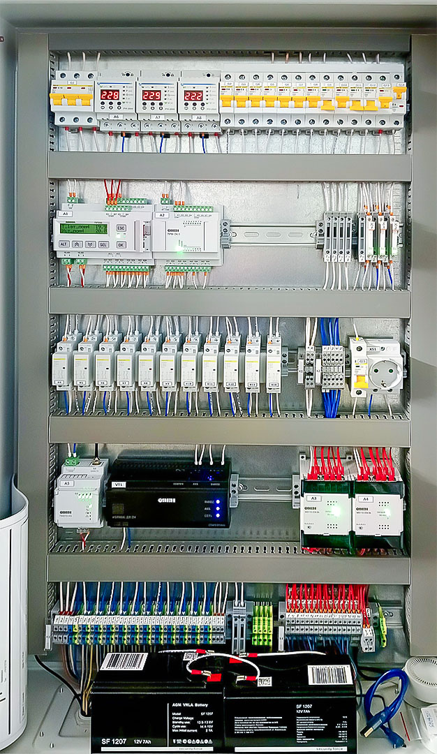

Автоматику разделили на два щита управления, каждый со своей зоной ответственности: один отвечает за котельную, а второй – за распределение тепла по зданию.

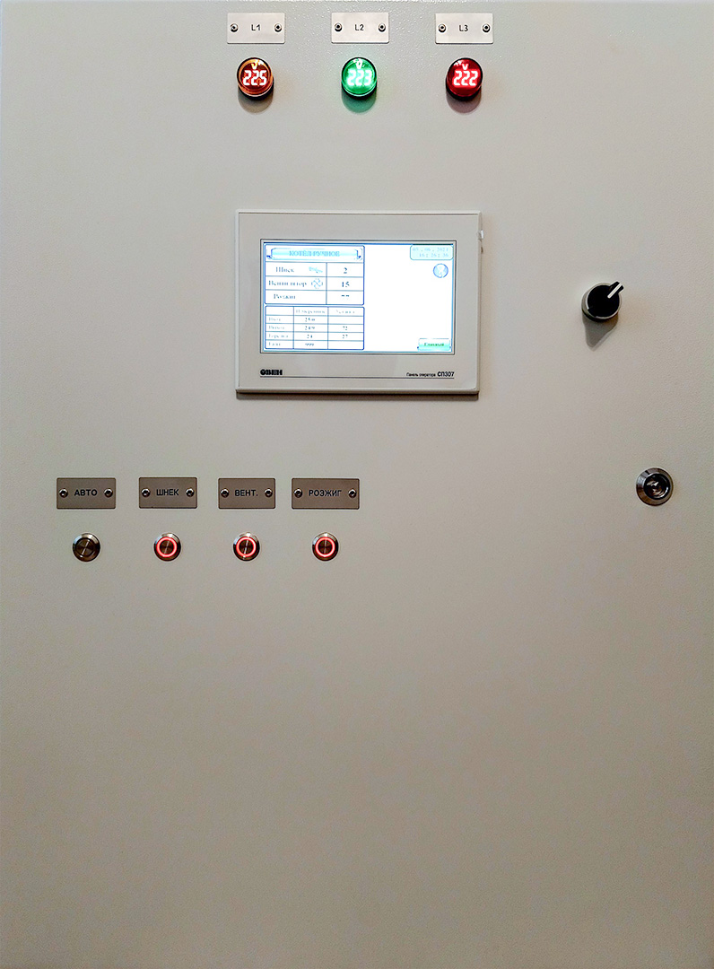

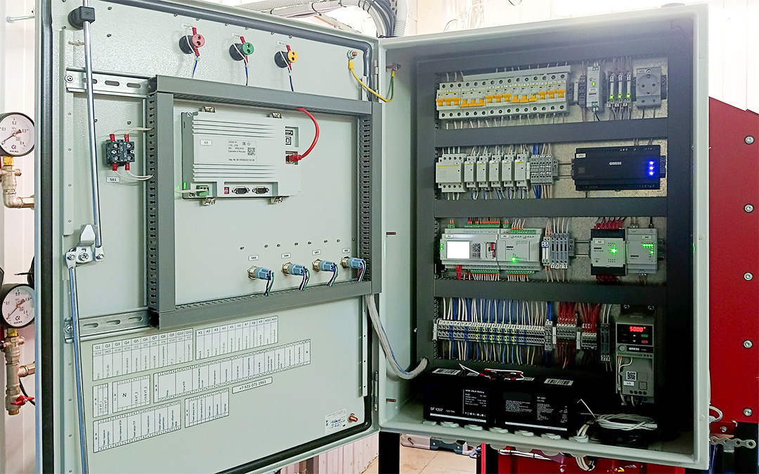

Щит управления котельной построен на программируемом реле ОВЕН ПР205 с панелью оператора СП307. Подача пеллет в горелку котла шнеком регулируется преобразователем частоты ПЧВ1. Это позволяет дозировать топливо под текущую тепловую нагрузку, а не работать по жёсткому таймеру, а также выполнять реверс при заклинивании или затруднённой подаче. Дискретные каналы ПР205 расширены модулем ПРМ-1 – через них управляются и контролируются фен розжига, вентилятор поддува, электроприводы трёхходовых клапанов, насосы и кнопки. Аналоговые сигналы собирают сам ПР205 и модуль МВ110-8А: контролируются температуры на входе и выходе котла, температура дымовых газов и горелки, давление в системе, наружная температура, температуры подачи и обратки по контурам.
За механикой следят бесконтактные датчики: индуктивный контролирует вращение шнека, ёмкостный — наличие пеллет в бункере. На лицевой панели щита размещены антивандальные кнопки MEYERTEC MT67 и устройства управления серии MEYERTEC MTB2-B для выбора режимов «Зима/Лето», «Авто» и ручного управления шнеком, вентилятором и розжигом. Индикаторы напряжения MEYERTEC MT22 показывают состояние фаз.
Щит управления системой отопления выполнен на программируемом реле ОВЕН ПР200. Его задача — распределение тепла по зданию: управление воздушно-отопительными агрегатами и тепловыми завесами, поддержание заданных температур по зонам. ПР200 получает данные от датчиков температуры в помещениях и на улице ДТС125Л, ДТС3005 и на основе погодозависимого графика регулирует подачу теплоносителя в контуры. Для измерения температуры теплоносителя использованы датчики ДТС145, давление в трубопроводе измеряет ПД100.
Источник бесперебойного питания с резервированием ИБП60Б-24 поддерживает работу автоматики – контроллеров и модулей и обеспечивает связь при пропадании основного ввода 400 В.
Передача данных в OwenCloud организована через сетевой шлюз ПМ210 с антенной АНТ-5. Благодаря этому заказчик видит состояние котельной со смартфона, а обслуживающая организация отслеживает параметры, ведёт архив и реагирует на отклонения до того, как они перерастут в аварию.
Монтаж выполнен с применением клемм MEYERTEC MTU, что обеспечило аккуратную и надёжную коммутацию.
