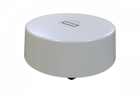

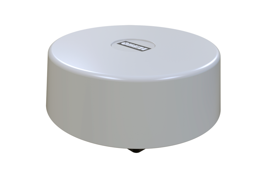

    Термопреобразователи сопротивления ДТС3ххх предназначены для непрерывного измерения температуры теплоносителя в системах вентиляции и кондиционирования. Датчики температуры ДТС3ххх применяются для измерения температуры твердых, жидких и газообразных сред, неагрессивных к защитной арматуре и материалу чувствительного элемента (ЧЭ) датчика.
    В зависимости от конструктивного исполнения термометры ДТС3ххх применяются для измерения температуры:
    • Наружного воздуха.
    • Комнатного воздуха.
    • Теплоносителя в трубопроводе (в т.ч. калорифера).
    • Теплоносителя в канале воздуховода.
    Области применения ОВЕН ДТС3ххх
    ОВК (HVAC), ЖКХ – системы отопления, системы вентиляции и кондиционирования частных, общественных и производственных зданий.
    Среда измерения
    Теплоноситель: вода, воздух
    Отличительные особенности
    • Наиболее распространенные типы НСХ (сенсоров) – Pt100, Pt500, Pt1000, 50М.
    • Имеют различные варианты исполнения для систем ОВК (HVAC) – полная взаимозаменяемость с распространенными зарубежными моделями датчиков.
    • Проходят контроль заводского ОТК.
    • Гарантийный срок эксплуатации – 2 года с момента продажи.
    • Гарантированный срок службы – не менее 8 лет.
    Линейка ДТС3ххх не имеет сертификата об утверждении средств измерения.*
    Основные характеристики
    • Диапазон измеряемых температур: -50…+120 °C.
    • Температура окружающей среды: -40…+85 °C.
    • Номинальная статическая характеристика: Pt100, Pt500, Pt1000, 50М.
    • Класс допуска: А, В.
    • Погрешность измерения: ±(0,3+0,005|t|) °С.
    Модель ДТС3005 рекомендована для измерения температуры наружного воздуха, а также воздуха внутри помещений исключительно в диапазоне температур: -40…+85 ⁰С.
