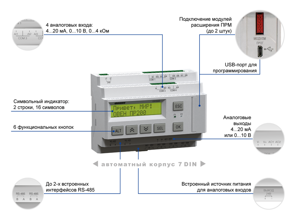

    Прибор выпускается в корпусе 7 DIN и имеет на борту до 24 каналов ввода-вывода. Для расширения собственных входов-выходов предусмотрено подключение по внутренней шине модулей расширения ПРМ. Для интеграции в SCADA-системы и управления внешними устройствами в прибор может быть установлено до двух интерфейсов RS-485 с поддержкой протоколов Modbus RTU/ASCII. Написание алгоритма осуществляется пользователем на языке FBD с помощью бесплатной среды программирования Owen Logic. Загрузка алгоритма производится с помощью кабеля miniUSB (входит в комплект поставки).

    • 4 аналоговых входа: РТ100, РТ1000, 4…20 мА, 0…10 В, 0…4 кОм, режим дискретного входа.
    • 2 аналоговых выхода: 4…20 мА или 0…10 В.
    • Дискретные входы: 24 В или 230 В.
    • Дискретные выходы: э/м реле или транзисторные ключи.

    Возможности символьного индикатора ПР200
    • Видимая область символьного индикатора: 2 строки по 16 символов.
    • Поддержка кириллицы и латиницы.
    • Возможность корректировки параметров программы пользователя и параметров прибора.

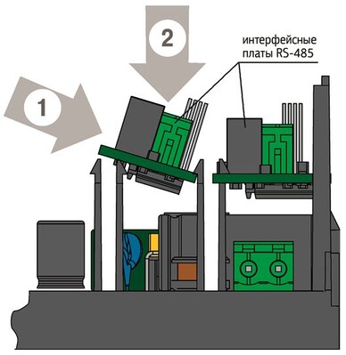

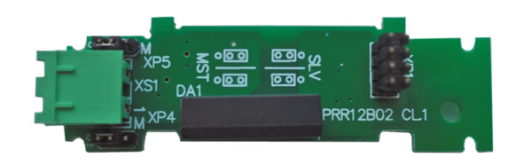

    Интерфейсная плата ОВЕН ПР-ИП485  применяется для добавления интерфейса RS-485 в программируемое реле ОВЕН ПР200 (необходимость оговаривается при заказе). Максимально можно установить два интерфейса RS-485. Интерфейсная плата может устанавливаться пользователем самостоятельно.

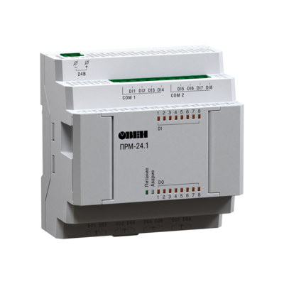

    Модули расширения ОВЕН ПРМ предназначены для увеличения количества входов и выходов программируемого реле ОВЕН ПР200:
    • ПРМ-1 – для увеличения дискретных входов и выходов.
    • ПРМ-2 – для увеличения аналоговых входов и дискретных выходов.
    • ПРМ-3 – для увеличения аналоговых входов и выходов.
    • ПРМ-4 – для увеличения дискретных входов.
    • ПРМ-5 – для увеличения дискретных выходов.
    • ПРМ-6 – для увеличения дискретных входов и выходов.
    Подключение модулей осуществляется по внутренней шине (кабель для подключения входит в комплект поставки ПРМ). К ПР200 можно подключить до двух модулей расширения ввода/вывода. Модули имеют свое независимое питание, что повышает надежность системы. Выпускаются две модификации по питанию: 230 В и 24 В, причем можно использовать ПР200 и модули ПРМ с разным типом питания.
