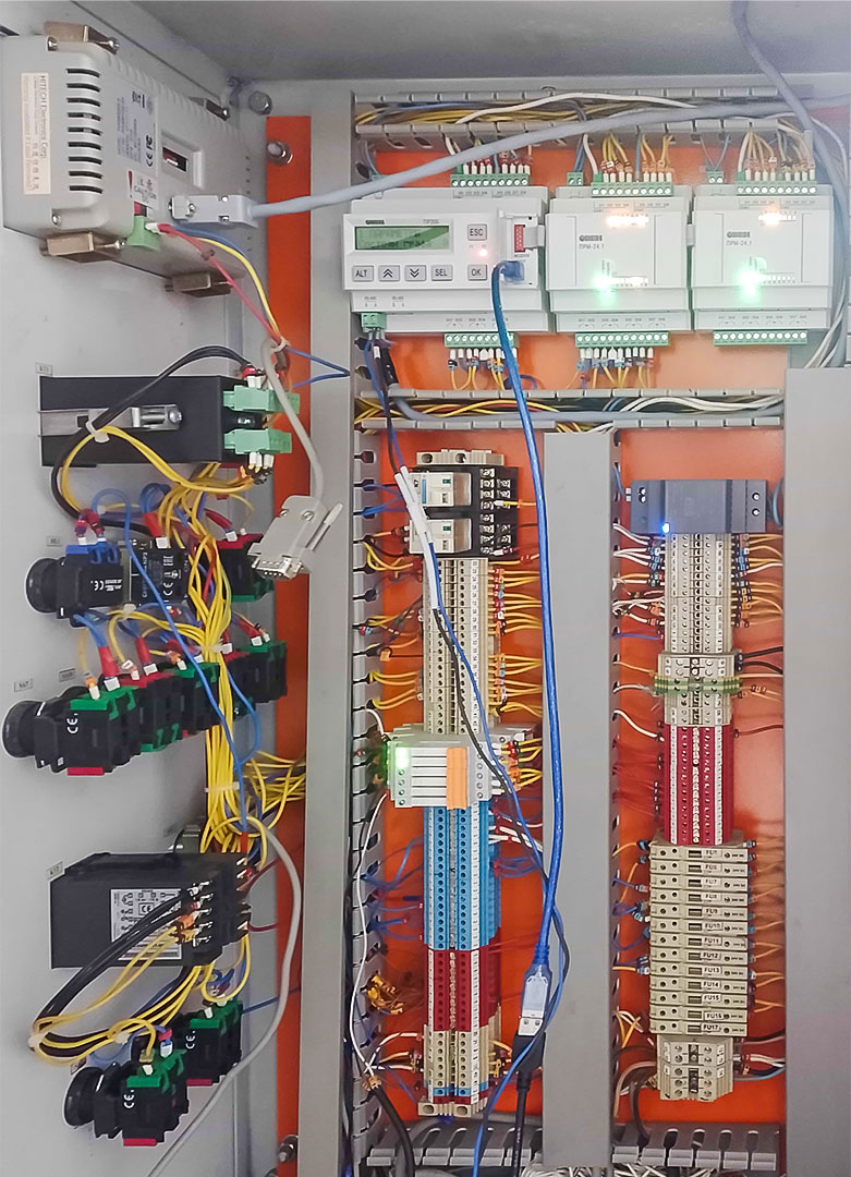

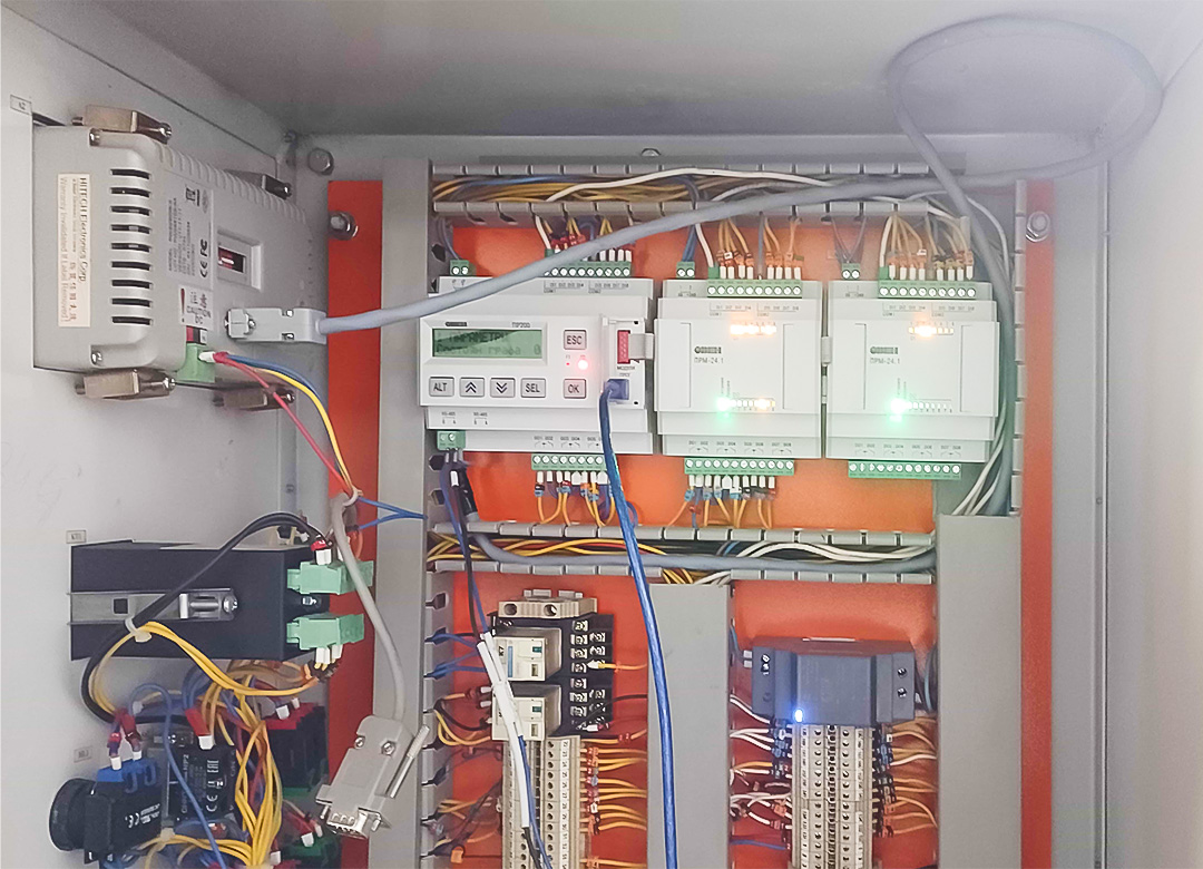

В качестве нового управляющего устройства было выбрано программируемое реле ОВЕН ПР200 с двумя модулями расширения ПРМ-24.1. В среде Owen Logic с нуля разработана программа, управляющая последовательностью работы механизмов упаковочной линии.

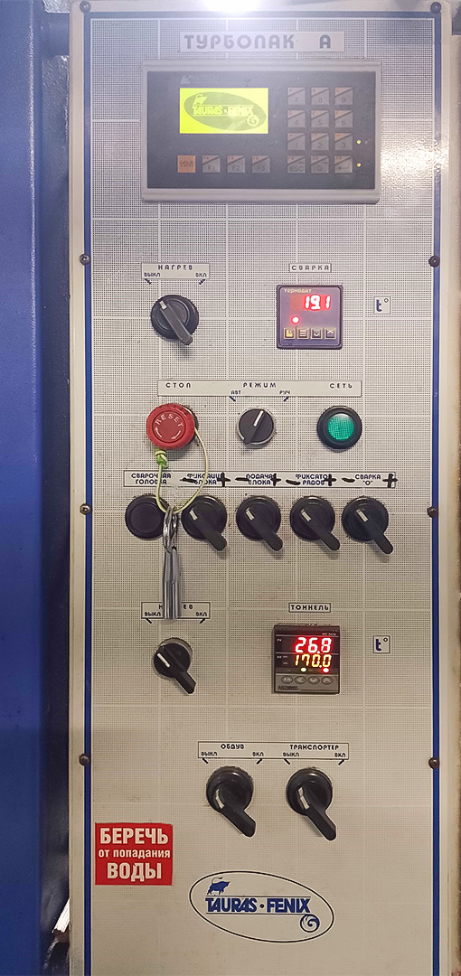

ПР200 получает сигналы от герконовых датчиков пневмоцилиндров, концевых выключателей, кнопок и переключателей на шкафу управления. Выходные сигналы реле управляют пневматическими клапанами, которые приводят в движение пневмоцилиндры линии.
По просьбе заказчика панель оператора оставлена старая, но визуализацию разработали заново под новую управляющую программу. Сохранение панели позволило уменьшить объем переделок и затраты на модернизацию, а персоналу не пришлось осваивать новый интерфейс управления.
На панели оператор видит состояния механизмов и аварийные сигналы, блокирующие автоматический режим. Для наладки и диагностики предусмотрено ручное управление отдельными механизмами. Обмен данными между панелью и ПР200 организован по интерфейсу RS-485.
