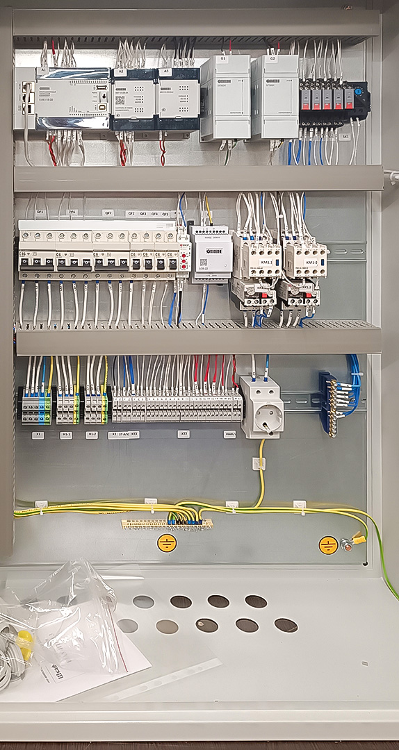

Основой шкафа автоматики ИТП-1.3 стал программируемый контроллер ОВЕН ПЛК110. Аналоговые модули ввода ОВЕН МВ110-8А и МВ110-8АС принимают показания датчиков температуры и давления и передают измеренные значения на ПЛК110 по интерфейсу RS-485, по которым он контролирует состояние оборудования и выполняет алгоритмы управления регулирующими клапанами и насосами.
Контроллер обеспечивает:
- контроль параметров и режимов работы (температура, давление, уровень в баке раствора этиленгликоля в баке подпитки, состояние оборудования, появление нештатных ситуаций) всех технологических блоков на каждом объекте;
- защиту технологического оборудования;
- предотвращение аварийных ситуаций;
- переключение насосов в группе для обеспечения одинаковой наработки по времени и автоматический ввод резервного насоса при аварии рабочего (для всех групп насосов).
Для контроля за температурой теплоносителя установлены два погружных датчика ОВЕН ДТС035. Давление теплоносителя измеряют два преобразователя давления ОВЕН ПД100.
Температуру наружного воздуха измеряет датчик ОВЕН ДТС3005. На основании его значений контроллер определяет требуемую температуру подачи по расчетному отопительному графику и управляет регулирующими клапанами. Дополнительно система контролирует температуру обратного теплоносителя.
Для локального управления и изменения настроек на шкаф автоматики установлена сенсорная панель оператора ОВЕН СП307-Б, куда выводятся технологические параметры, режимы работы и состояние оборудования. Помимо этого, вся информация о работе системы автоматизации и функций контроля, управления и настройки параметров передаются в систему удаленной диспетчеризации логистического комплекса.
Питание низковольтных цепей автоматики обеспечивают два блока ОВЕН БП60К, формирующие стабилизированное напряжение постоянного тока. Для ослабления импульсных и высокочастотных помех в цепи сетевого питания применен блок сетевого фильтра ОВЕН БСФ.
Система обеспечивает погодозависимое регулирование температуры теплоносителя, контроль технологических параметров и управление насосами с чередованием и вводом резерва. Обслуживающий персонал может контролировать работу теплового пункта и изменять настройки как с местной панели оператора, так и через систему диспетчеризации складского комплекса.
