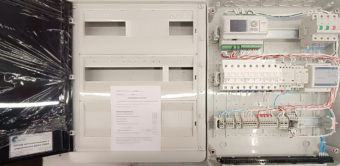

    Шкаф управления. Внутренний вид

    Система автоматического управления выполнена на базе программируемого реле с графическим дисплеем и Ethernet ОВЕН ПР205. Этот прибор выполняет роль центрального управляющего элемента шкафа автоматизации: собирает сигналы с датчиков, реализует алгоритмы управления вентиляцией и нагревателем, а также управляет электронными регуляторами скорости вентиляторов.

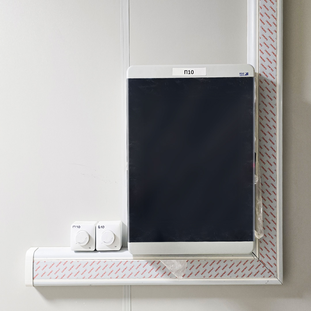

    В летнем режиме ПР205 обеспечивает подачу наружного воздуха в помещения без нагрева, управляя скоростью вентиляторов для поддержания требуемого воздухообмена.
    В зимнем режиме реле включает электрокалорифер и регулирует его мощность так, чтобы температура приточного воздуха соответствовала заданной, одновременно управляя скоростью вентиляторов. Оба режима являются основными и переключаются автоматически или по команде оператора в зависимости от сезона и внешних условий.
    Устройство ПР205 контролирует температуру, состояние вентиляторов и нагревателя, обеспечивает защиту от перегрева, обрыва датчиков и других нештатных ситуаций, а также выдаёт аварийные сигналы. Настройка и контроль параметров могут выполняться с панели прибора или дистанционно.
    Благодаря внедрению системы на базе ОВЕН ПР205 заказчик получил полностью автоматическое управление приточно-вытяжной вентиляцией без необходимости постоянного присутствия персонала. Обеспечено точное поддержание температуры приточного воздуха в зимний период, что исключает перерасход электроэнергии на нагрев и гарантирует комфортные условия хранения продукции. Переключение между летним и зимним режимами происходит просто и без ошибок, а встроенные защиты повышают надёжность оборудования и продлевают срок его службы
