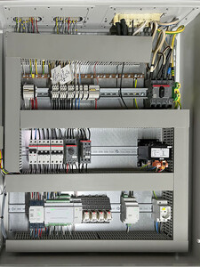

    В спортивном центре в Санкт-Петербурге для поддержания комфортного микроклимата в бассейне использовалась приточно-вытяжная установка DanX 9/18 XWPS. После выхода из строя штатного контроллера Honeywell MVC 80M потребовалось модернизировать ее систему управления. Проект выполнил наш партнер – компания «ЭнергоМониторинг», специализирующаяся на проектировании и монтаже автоматизированных систем управления. Работы проводились на базе оборудования ОВЕН.
    Необходимо было восстановить автоматическое управление вентиляционной установкой. Задача осложнялась тем, что анализ доступных на российском рынке параметрических контроллеров для систем вентиляции не выявил готового решения, способного полностью реализовать специфический алгоритм управления действующей установкой. В частности, штатная логика этой вентиляции была построена на комбинированном принципе осушения путем ассимиляции — подачи сухого наружного воздуха, и конденсационное осушение с помощью теплового насоса. Требовалось разработать новую систему управления, которая обеспечивала бы работу установки с учетом температуры и влажности воздуха, сезона и времени суток.
    В рамках проекта была разработана логика управления приточно-вытяжной установкой, которая включает в себя функции осушения, рециркуляции и рекуперации тепла. Алгоритм учитывает смену сезонов – зима или лето, время суток – предусмотрен ночной режим, и автоматически поддерживает заданные параметры температуры и влажности.
    Сведения о состоянии температуры и влажности датчики передают программируемому реле ОВЕН ПР102. Управление исполнительными механизмами – воздушными заслонками, частотными преобразователями вентиляторов, а также клапаном нагрева – осуществляется через модуль аналогового вывода ОВЕН МУ110-6У. Для питания автоматики используются блоки питания БП15Б.
    Для визуализации данных и управления с монитора установлен сенсорный панельный контроллер ОВЕН СПК210-07. С его помощью оператор видит все текущие процессы и может при необходимости менять уставки.
    Логика работы реализована в среде CODESYS V3.5. Для организации удалённого мониторинга и диспетчеризации система через сетевой шлюз ОВЕН ПМ210 интегрирована в облачный сервис OwenCloud.

    Заказчик получил полностью работоспособную систему управления вентиляцией бассейна. Новая система обеспечивает стабильное поддержание температуры воздуха на уровне 28 °C и относительной влажности в диапазоне 50–60 %, предотвращая образование конденсата и создавая комфортные условия для посетителей.
